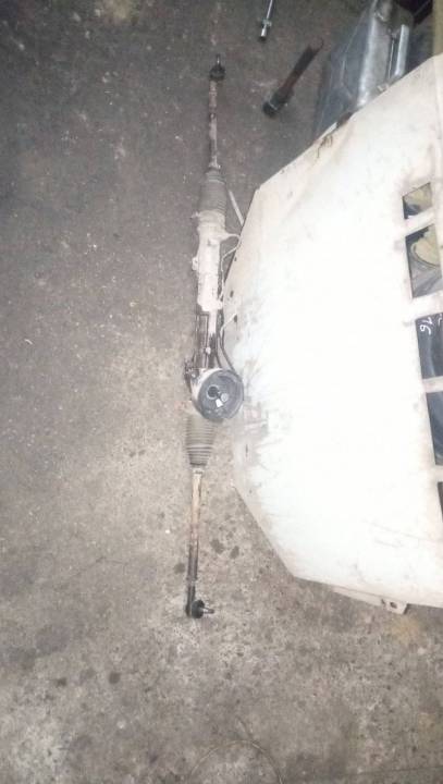

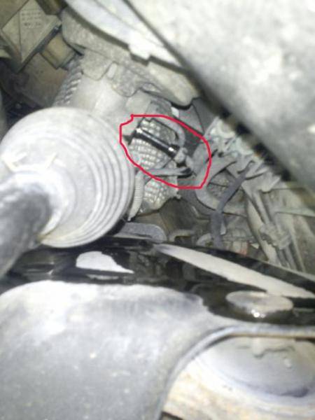

allexeyy Опубликовано 29 июня, 2014 Жалоба Поделиться Опубликовано 29 июня, 2014 VF33H9HZC84568832 продолжим разговор. после замены сальника в эгуре, перестал работать. при разборе и продувке эгура, заметил на плате какое-то жёлтое гав...о разлито, словно транзистор вытек или как-то так. раньше думали, что он сильно гудит, но оказалась проблема не в нём, покрутил редукционный клапан, после вернул в старое положение, ну или около того. руль легче не становится. диагностика ошибок не выдаёт, в тесте нет соединения, в меню ремонт, выбор по авто выбираю свою комплектацию, но при подтверждении выбора выдаёт "обрыв связи". питание приходит, т.к. насос гудит, в разъёме с пятью проводами нет питания на красном проводе, на остальных есть. куда подглядеть подскажете? Ссылка на комментарий Поделиться на другие сайты Поделиться
