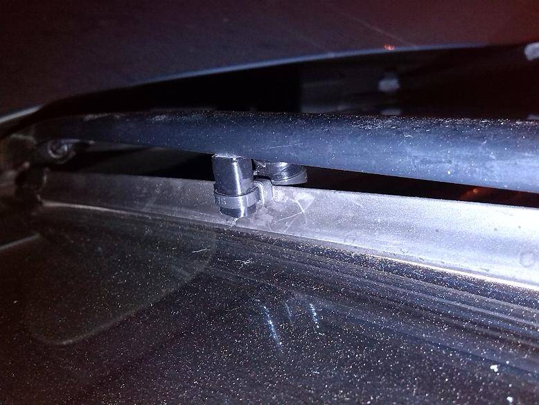

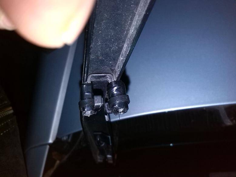

xu10 Опубликовано 2 ноября, 2013 Жалоба Поделиться Опубликовано 2 ноября, 2013 Сегодня купил эти дворники, тоже кое-где оставляли пропуски.Пришлось доработать.Отрезал кусочек самой резинки, что бы появился ее ход. Вродных дворниках их хвост стоит в вилке которая на поводке, что бы не болтался,для этих дворников вилка очень широкая и хвост дворника да и сам дворник люфтит, одел на эту вилкудве стяжки замками во внутрь. Теперь вроде бы как нормально трут, но если нет,то переставлю с них резинки на старые дворники. Ссылка на комментарий Поделиться на другие сайты Поделиться
Ректор Опубликовано 2 ноября, 2013 Жалоба Поделиться Опубликовано 2 ноября, 2013 Сегодня купил эти дворники, тоже кое-где оставляли пропуски.Пришлось доработать.Отрезал кусочек самой резинки, что бы появился ее ход. Вродных дворниках их хвост стоит в вилке которая на поводке, что бы не болтался,для этих дворников вилка очень широкая и хвост дворника да и сам дворник люфтит, одел на эту вилкудве стяжки замками во внутрь. Теперь вроде бы как нормально трут, но если нет,то переставлю с них резинки на старые дворники.ничего не понял, можно фото? Ссылка на комментарий Поделиться на другие сайты Поделиться
xu10 Опубликовано 2 ноября, 2013 Жалоба Поделиться Опубликовано 2 ноября, 2013 Забыл сказать, что подмотал изоленты, чтобы хомуты неспадали. Ссылка на комментарий Поделиться на другие сайты Поделиться
