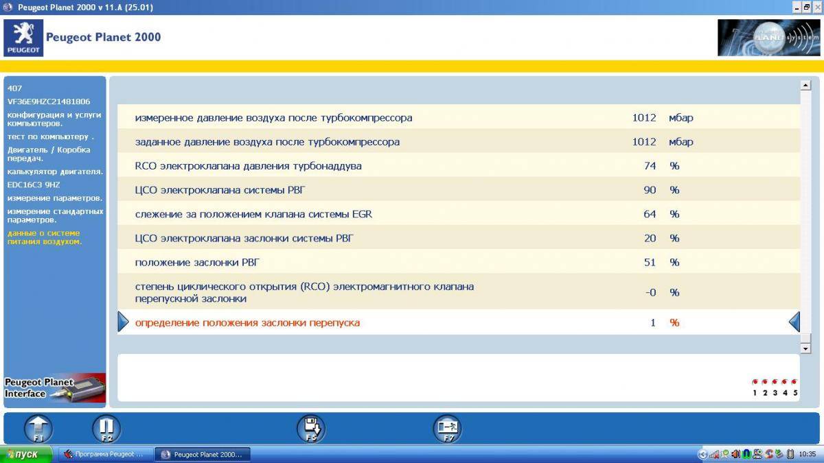

добрый день.скажите, у меня клапан егр постоянно закрыт получается ??или постоянно открыт?при диагностике показания не меняются-везде0.Заклинил в одном положении или как?на работе двигателя никак не отражается-как работал так и работает.

Этих цифр мало что сказать что-то конкретно.
Если тупо в них смотреть- то да, закрыт.
При каких параметрах работы двигателя снят этот скриншот?
на холостых оборотах.нажимаю на педаль газа,примерно до 2,5 тыс оборотов-эти показания не меняются.
На холодную на горячую проверь. Может он уже отключен до тебя был?
проверю ещё на горячую.но он не отключен:снимал фишку с него -появлялась ошибка по ESP.(мотор 1.6 HDi).да и ошибок по нему раньше не было-только недавно стали появляться.

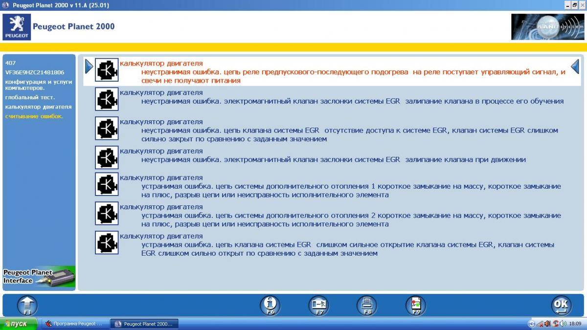

машина пришла ко мне из Дании почти 4 года назад.Думаю,вряд ли там его отключали.Примерно год назад снимали и мыли ФАП и ЕГР.Поле этого висела ошибка"Обучите клапан ЕГР".А затем появились и другие ошибки по ЕГР.:
Как теперь правильно его обучить?

никак, он дал клина в закрытом положении.
забей. поехать отключить его нормально, снять помыть(а потом как правило все равно отключить), заменить новым
Нужное подчеркни ))
