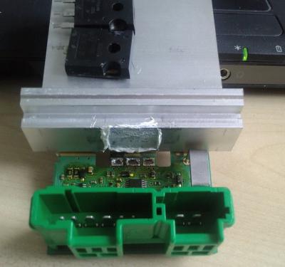

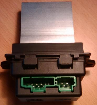

BurAn Опубликовано 20 августа, 2010 Автор Жалоба Поделиться Опубликовано 20 августа, 2010 Вот и сам блок. Ссылка на комментарий Поделиться на другие сайты Поделиться
Модератор Citrin Опубликовано 13 сентября, 2010 Модератор Жалоба Поделиться Опубликовано 13 сентября, 2010 Еще парочку фото для наглядности. Менял этот транзистор в блоке управления у Леши(lexus666) p.s. Олежка, спасибо за транзистор))) Ссылка на комментарий Поделиться на другие сайты Поделиться

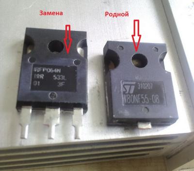

Gumanoid Опубликовано 18 февраля, 2011 Жалоба Поделиться Опубликовано 18 февраля, 2011 (изменено) Вобщем случилась у моего шефа такая же трабла (вентилятор вообще перестал вращаться)... купили на жданах транзистор (аналог), после подключения новый транзистор стрельнул мгновенно... куплили еще один... обратил внимание, что на первом транзисторе маркировка была нарисована краской, на втором как бы выгроверована лазером... перепаяли, вставили - стало все ок, но осталась проблема, что после выключения зажигания вентилятор салона продолжает крутиться!... ппц... есть соображения? Изменено 18 февраля, 2011 пользователем Gumanoid Ссылка на комментарий Поделиться на другие сайты Поделиться
wiknik1 Опубликовано 21 февраля, 2011 Жалоба Поделиться Опубликовано 21 февраля, 2011 Вобщем случилась у моего шефа такая же трабла (вентилятор вообще перестал вращаться)... купили на жданах транзистор (аналог), после подключения новый транзистор стрельнул мгновенно... куплили еще один... обратил внимание, что на первом транзисторе маркировка была нарисована краской, на втором как бы выгроверована лазером... перепаяли, вставили - стало все ок, но осталась проблема, что после выключения зажигания вентилятор салона продолжает крутиться!... ппц... есть соображения?Скорее всего, опять пробило транзистор. Ставил его на пасту, или просто прижал пластиной???. Если без пасты - вылетает, поэтому там такоймощный радиатор стоит, более того идет обдув этого радиатора. Ссылка на комментарий Поделиться на другие сайты Поделиться
Игорь13 Опубликовано 26 февраля, 2011 Жалоба Поделиться Опубликовано 26 февраля, 2011 А у меня вот такая засада. Был у меня ситроен С5. Перестал работать вентилятор. Дело закончилось заменой транзистора (IRFP064N). Сейчас у меня 607. И таже проблема. Думал, разберусь за 5 минут. А не тут то было. Транзистор исправен. Но на всякий случай его поменял. И всё равно никаких движений. На блок приходит 12 В. А на вентилятор с него не выходит. При этом транзистор греется немного. Какие ещё могут быть варианты, кроме транзистора? Мож кто решил проблему без замены блока? Ссылка на комментарий Поделиться на другие сайты Поделиться
