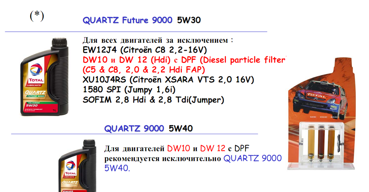

РоманЯ Опубликовано 2 июля, 2011 Жалоба Поделиться Опубликовано 2 июля, 2011 Скачал с Ситроеновского сайта книженцую одну про масла и моторы(типо рекомендации от Ситроена).Моторы то одинаковые.Так вот.Там написано,что в 2.2 дизель с Фапом лить только 5W40 естественно TOTAL.Это так,для размышления. Ссылка на комментарий Поделиться на другие сайты Поделиться
Nemiroff Опубликовано 2 июля, 2011 Жалоба Поделиться Опубликовано 2 июля, 2011 оч интересно, то есть Total Quartz Ineo ECS 5W30 именно которое для фапа, лить оказывается нельзя? где подвох? Ссылка на комментарий Поделиться на другие сайты Поделиться
РоманЯ Опубликовано 2 июля, 2011 Жалоба Поделиться Опубликовано 2 июля, 2011 Вот снял.Ни каких объяснений там нет по этому поводу. Ссылка на комментарий Поделиться на другие сайты Поделиться

Entiti Опубликовано 3 июля, 2011 Жалоба Поделиться Опубликовано 3 июля, 2011 Это старая брошьюра по применению масел Total Quartz Ineo ECS 5W30 появилось относительно не так давно, смотрите свежие книги. Ссылка на комментарий Поделиться на другие сайты Поделиться
