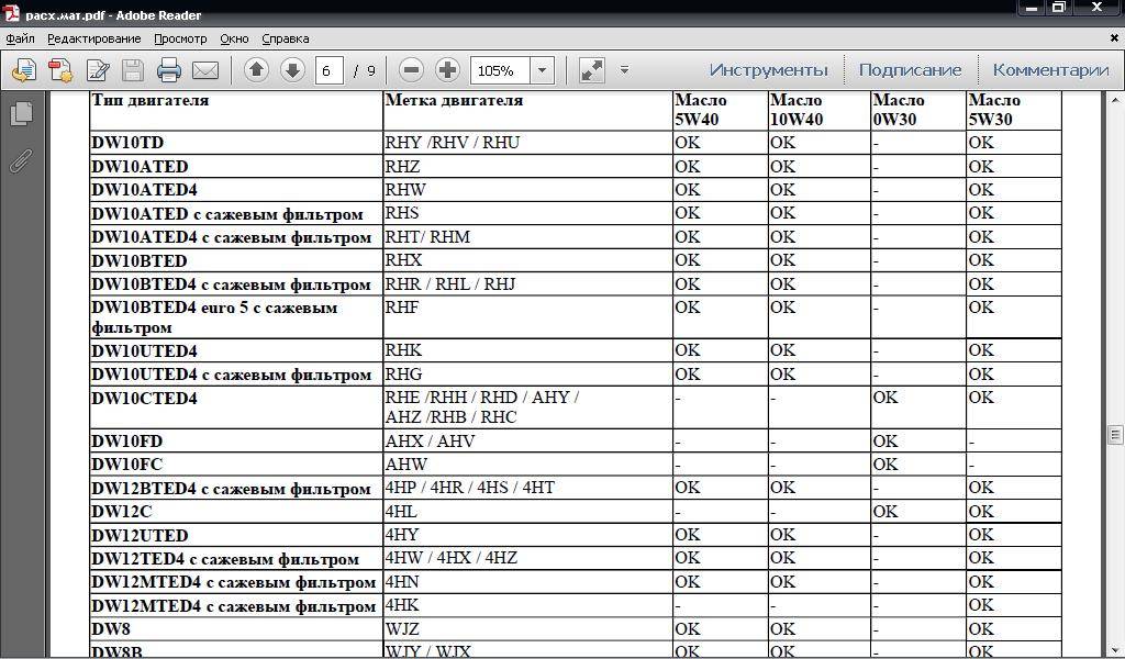

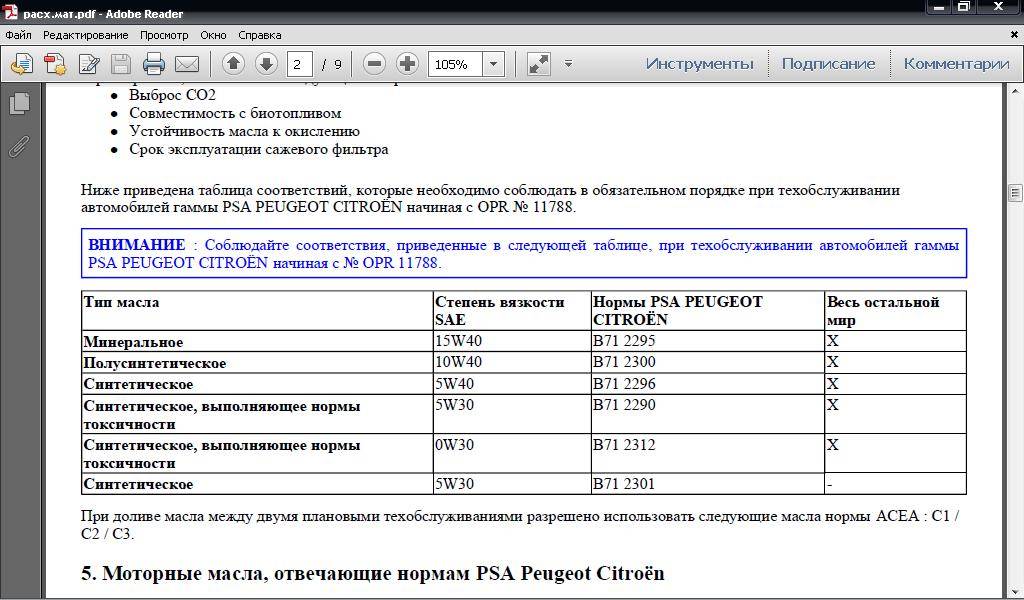

Сергей1234455 , вот рекомендации ПСА
вот допуски:
выбираете допуск, например 5W/40, вбиваете в поиск и выбираете на свой вкус и кошелек)))
Масло с допуском PSA B71-2296 - glonas.by
Ты же подскажи, какой у него двигатель, а то что ему таблица? И правильнее было указать три допуска, B71 2294 (B71 2300), B71 2296, B71 2290.
