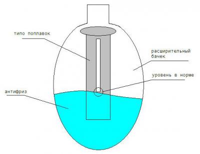

Slaveniya Опубликовано 3 марта, 2010 Жалоба Поделиться Опубликовано 3 марта, 2010 как правильно определить уровень в бачке? сбоку уровня не видно по насечкам... изнутри насечек наружных не видно ибо пластмассина мешает... как по ней определить минимальный уровень? Ссылка на комментарий Поделиться на другие сайты Поделиться
black Опубликовано 4 марта, 2010 Жалоба Поделиться Опубликовано 4 марта, 2010 как правильно определить уровень в бачке? сбоку уровня не видно по насечкам... изнутри насечек наружных не видно ибо пластмассина мешает... как по ней определить минимальный уровень?в бачке пластмасина стоит, у нее по бокам прорези, уровень антифриза в норме, если он закрывает самый низ этой прорези. Немогу точно объяснить, поэтому попробовал нарисовать Ссылка на комментарий Поделиться на другие сайты Поделиться

Slaveniya Опубликовано 5 марта, 2010 Жалоба Поделиться Опубликовано 5 марта, 2010 Daiver не нашел, где выкладывал не помнишь? Ссылка на комментарий Поделиться на другие сайты Поделиться
Модератор Citrin Опубликовано 5 марта, 2010 Модератор Жалоба Поделиться Опубликовано 5 марта, 2010 Вот так в 406, в 607 вроде тоже Ссылка на комментарий Поделиться на другие сайты Поделиться
Slaveniya Опубликовано 5 марта, 2010 Жалоба Поделиться Опубликовано 5 марта, 2010 Да похоже, спасибо. Ссылка на комментарий Поделиться на другие сайты Поделиться
