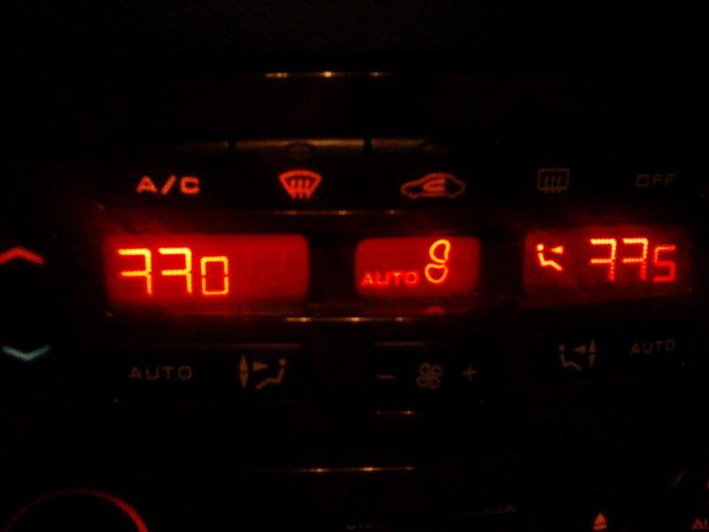

debygger Опубликовано 4 января, 2013 Жалоба Поделиться Опубликовано 4 января, 2013 Ребята, может у кого-нибудь такое было,что цифры температуры и все остальное показывает не полностью? Ссылка на комментарий Поделиться на другие сайты Поделиться
Joker. Опубликовано 4 января, 2013 Жалоба Поделиться Опубликовано 4 января, 2013 походу замена блока климата Ссылка на комментарий Поделиться на другие сайты Поделиться
Korotki Опубликовано 5 января, 2013 Жалоба Поделиться Опубликовано 5 января, 2013 Ребята, может у кого-нибудь такое было,что цифры температуры и все остальное показывает не полностью? разворотить и пропоять все контакты дисплея к плате! Ссылка на комментарий Поделиться на другие сайты Поделиться
Troll Опубликовано 5 января, 2013 Жалоба Поделиться Опубликовано 5 января, 2013 ... разворотить и пропоять все контакты дисплея к плате! ... а разве там не шлейф на термоклее? Ссылка на комментарий Поделиться на другие сайты Поделиться

leopold77 Опубликовано 4 февраля, 2013 Жалоба Поделиться Опубликовано 4 февраля, 2013 Добрый день.Возможно не в эту тему, но вопрос связан с блоком управления климатом (отображение температуры и управление). Сегодня утром обнаружилась неприятность, окошко температуры со стороны водителя не полностью отображает циферки после 20 градусов, до 20 всё нормально. Пасажирская часть в порядке.Поддаётся ли ремонту такая неисправность? Может надо пропаять какие контакты на плате, как в случае с экраном телефона? Или только замена?С Уважением, Алексей Ссылка на комментарий Поделиться на другие сайты Поделиться

leopold77 Опубликовано 5 февраля, 2013 Жалоба Поделиться Опубликовано 5 февраля, 2013 Добрый день.Возможно не в эту тему, но вопрос связан с блоком управления климатом (отображение температуры и управление). Сегодня утром обнаружилась неприятность, окошко температуры со стороны водителя не полностью отображает циферки после 20 градусов, до 20 всё нормально. Пасажирская часть в порядке.Поддаётся ли ремонту такая неисправность? Может надо пропаять какие контакты на плате, как в случае с экраном телефона? Или только замена?С Уважением, АлексейРазобрал свой блок климата. Сколь понимаю неремонтопригоден. Экран зажат металическими контактами + клей/лак. Пропайка контактов дисплея на плате ничего не даст. Попробовал немного пошевелить ножки контактов, авось поможет. А по хорошему, замена дисплея с донора, ли замена всего блока. Ссылка на комментарий Поделиться на другие сайты Поделиться
