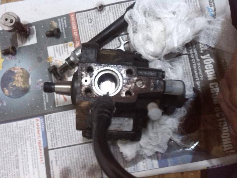

Сёма 607 Опубликовано 19 октября, 2011 Жалоба Поделиться Опубликовано 19 октября, 2011 Ребята, подскажите плиз: если на насосе снять эту крышку (стрелкой отмечена на рисунке) с неё ничего не выпадет? Подтекает прокладка на холодную, а как чуть прогреется машина перестает течь . И где можно приобрести прокладку? Заранее благодарен за ответы. Ссылка на комментарий Поделиться на другие сайты Поделиться
Модератор Citrin Опубликовано 19 октября, 2011 Модератор Жалоба Поделиться Опубликовано 19 октября, 2011 "Выпадет" . Не рекомендую разбирать насос на моторе. Замена уплотнительных резинок в одной секции из 3-х приведет к одному результату-начнет течь в другом месте. Если перебирать-так весь насос. Ремкомплект на Бошсервисе(промышленная 13) стоил 13 евро. Их 2 варианта, какой у вас понятно будет после разборки насоса.А насос снять-нужно ГРМ снимать. Я когда-то купил насос на разборке, купил ремкомплект, отдал, мне его перебрали полностью, а потом просто заменил насос на свой-так проще было(не нужно было машину оставлять на время съема насоса и его переборки). Ссылка на комментарий Поделиться на другие сайты Поделиться

Сёма 607 Опубликовано 15 ноября, 2011 Жалоба Поделиться Опубликовано 15 ноября, 2011 Раз никто помочь не может мне, по посту #8 то, прошу хотя бы помощи в том, как снять ТНВД самостоятельно . Просто сегодня звонил на конторы в том числе и на преславутый БОШ, и везде мне говорили что у них нет какого-то съемника специального, мол Вы сами снимите и привозите к нам - мы его переберем за 100$ . РЕБЯТА ПОМОГИТЕ КТО НИТЬ !!!!!!!!! Ссылка на комментарий Поделиться на другие сайты Поделиться
Модератор Citrin Опубликовано 15 ноября, 2011 Модератор Жалоба Поделиться Опубликовано 15 ноября, 2011 Что бы снять насос нужно снять ГРМ для начала. А съемник нужен для того что бы стянуть шкив с вала насоса-только после этого можно вытащить насос. Ссылка на комментарий Поделиться на другие сайты Поделиться
Сёма 607 Опубликовано 15 ноября, 2011 Жалоба Поделиться Опубликовано 15 ноября, 2011 Саша, спасибо!!! Это как бы понятно было но, неужели там какой-то хитросделанный съемник? Ты вроде говорил что снимал насос? Ссылка на комментарий Поделиться на другие сайты Поделиться
Модератор Daiver Опубликовано 15 ноября, 2011 Модератор Жалоба Поделиться Опубликовано 15 ноября, 2011 Да снимали мы насос. Ремень снимаешь, откручиваешь гайку шкива насоса, съемником сдергиваешь шкив, откручиваешь одну гайку и два болта, отсоединяешь электроразъемы и топливные трубки и вуаля, насос снят. Ссылка на комментарий Поделиться на другие сайты Поделиться

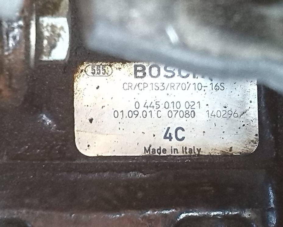

xu10 Опубликовано 26 октября, 2014 Жалоба Поделиться Опубликовано 26 октября, 2014 Подскажите номер ремкомплекта на этот насос Ссылка на комментарий Поделиться на другие сайты Поделиться
xu10 Опубликовано 31 октября, 2014 Жалоба Поделиться Опубликовано 31 октября, 2014 Насос 0445010021 номер ремонтного комплекта для него F01M101455.Не вздумаете только чисть плоскости наждачной бумагой, там все зеркальное, а абразив вы потом от туда не вымоете, почистите ножиком аккуратно и протрите этого будет достаточно. Ссылка на комментарий Поделиться на другие сайты Поделиться

Genna-di Опубликовано 29 января, 2015 Жалоба Поделиться Опубликовано 29 января, 2015 Мужики, подскажите, а по VINу можно узнать номер насоса? Тоже начал на холодную течь зараза. Хотелось бы заказать ремкомплект, а потом разбирать. И еще, никто не делал типа фотоотчета? А то первый раз туда полезу. Ссылка на комментарий Поделиться на другие сайты Поделиться
Модератор Citrin Опубликовано 29 января, 2015 Модератор Жалоба Поделиться Опубликовано 29 января, 2015 Нет..нельзя. Вообще по правильному- при разборке подлежат замене болты крепления крышки плунжерной пары. Ссылка на комментарий Поделиться на другие сайты Поделиться
Genna-di Опубликовано 30 января, 2015 Жалоба Поделиться Опубликовано 30 января, 2015 (изменено) Спасибо Александр, что находишь время ответить. Болты это не проблема. А по внешнему виду можно как нибудь различить насосы? Посмотрел на фото выше, там где должна быть эмблема с номером, у меня только отпечаток от эмблемы, как узнать номер? Изменено 30 января, 2015 пользователем Genna-di Ссылка на комментарий Поделиться на другие сайты Поделиться
