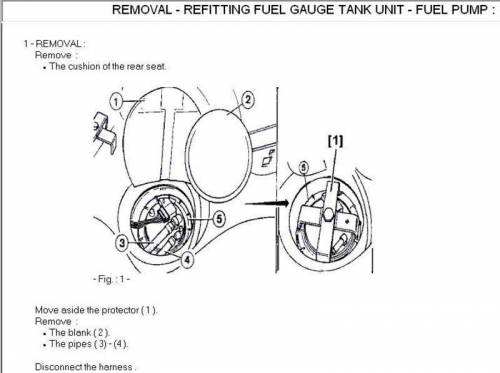

TT34 Опубликовано 25 августа, 2008 Жалоба Поделиться Опубликовано 25 августа, 2008 Здарова в сем и тебе борода! Все было так:- Сломася датчик уровня топлива,ну ето ладно. Короче я заглох,стал пытаться завести,ну нечего не получалось.Долго крутил стартером потом машину на трос и на азс.Заправил,закрыл,сел и ..... опять не чего. Стал званить остальным и остальные (3 чел) ответили идаже приехали помочь. Но у нас не чего не вышло. ВОПРОС!!! Засорился топлевный насос,он у меня находится под задней седушкой,как его почистить? Там круглая заглушка с н{censored}ьшой прорезью. Она не открывается как быть? Вот такие у нас дела. Жду ответа, спасибо. Ссылка на комментарий Поделиться на другие сайты Поделиться
