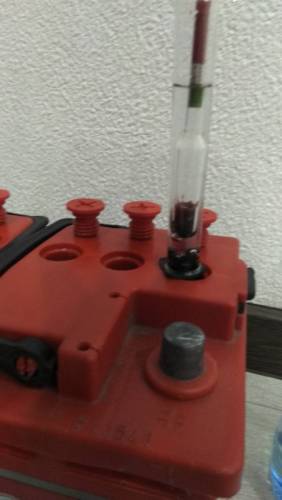

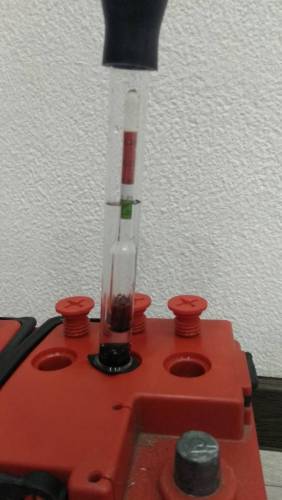

Димыч. Опубликовано 24 января, 2018 Жалоба Поделиться Опубликовано 24 января, 2018 Что бы не было сомнений, связанных с АКБ, держи его заряженным. Как узнать точно - ареометром, больше никак. Ссылка на комментарий Поделиться на другие сайты Поделиться

Димыч. Опубликовано 24 января, 2018 Жалоба Поделиться Опубликовано 24 января, 2018 Как можно быть без сомнений без ареометра? Ректор тоже был без сомнений. Сегодняшнее утро на стоянке показало, что многие были без сомнений. Купленный на эту зиму акб, не смог завести бензиновый мотор, пришлось кидать провода. Ссылка на комментарий Поделиться на другие сайты Поделиться

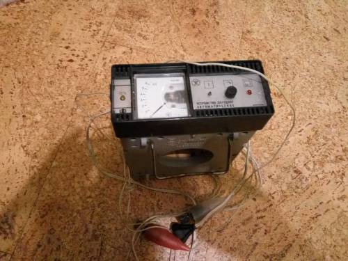

Ректор Опубликовано 25 января, 2018 Автор Жалоба Поделиться Опубликовано 25 января, 2018 Подняли мой АКБ, стоял часов 30 на зарядке, но это не точно. Заряжали по гарантии, хоть в гарантийнике и было пусто, но всё же взяли без разговоров. Приятно. Первая аккумуляторная компания. Зарядка была какая-то древняя на 12V единственное условие 5А постоянно. Выкипело нормально, в итоге на клеммах 12,78 плотность 1,25 1,27 1,27 1,27 1,27 1,27 Ссылка на комментарий Поделиться на другие сайты Поделиться
Димыч. Опубликовано 26 января, 2018 Жалоба Поделиться Опубликовано 26 января, 2018 Ну и нормально. 85% заряда загнали, вполне достаточно. Нашёл ещё одно видео по зарядке кальциевых батарей. Это зарядка на 98-100%. Такая зарядка не всегда нужна, ибо 80% хватает. Ну тогда от надписи на батарее отнимай 20%. Ссылка на комментарий Поделиться на другие сайты Поделиться

Димыч. Опубликовано 26 января, 2018 Жалоба Поделиться Опубликовано 26 января, 2018 А никто не врёт. Разные способы просто. Секрет работы древней зарядки прост, зарядка идёт пульсирующим током. Возьми схему, трансформатор с одним вентилем (диодом) и посмотри на осциллограмму. Увидишь половины периодов. Но это не всё. Параллельно нагрузке включается небольшая нагрузка (я использовал лампу на 10W). Получаем зарядное из каменного века, но гораздо более эффективное, чем кулоны, вымпелы, стеки и прочая хренатень. Такое зарядное при небольшом токе и напряжении заряжает батареи в разы эффективнее. Ссылка на комментарий Поделиться на другие сайты Поделиться

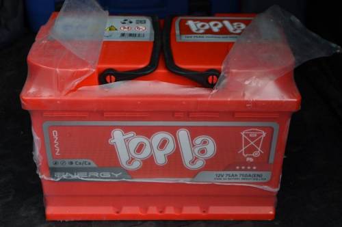

punk2904 Опубликовано 26 января, 2018 Жалоба Поделиться Опубликовано 26 января, 2018 (изменено) В 26.01.2018 в 08:01, Ректор сказал: фотографию своего акб дай нам Показать Куплена в октябре 2015 года. Доставалась из машины один раз - при продаже 407. И перекочевала в С8. Всё. Изменено 26 января, 2018 пользователем punk2904 Ссылка на комментарий Поделиться на другие сайты Поделиться
Ректор Опубликовано 26 января, 2018 Автор Жалоба Поделиться Опубликовано 26 января, 2018 В 26.01.2018 в 08:06, Димыч. сказал: Сформулируй попунктно вопросы, постараюсь ответить. Показать тебя я уже услышал. хочу услышать остальных В 26.01.2018 в 08:07, punk2904 сказал: Куплена в октябре 2016 года. Доставалась из машины один раз - при продаже 407. И перекочевала в С8. Всё. Показать так ему 1,5 года всего)))))) ахахаха померь плотность, Вася))) Ссылка на комментарий Поделиться на другие сайты Поделиться
