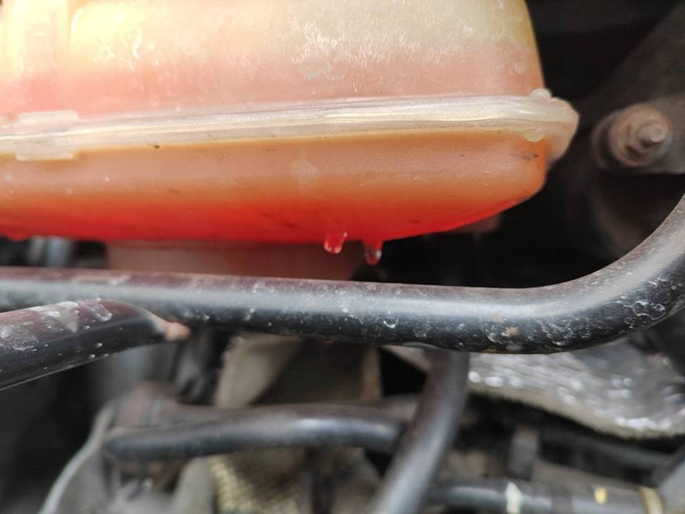

Димыч. Опубликовано 1 декабря, 2023 Жалоба Поделиться Опубликовано 1 декабря, 2023 Не каши накидало. Это всё протечки жабо. Две проблемы от него, несъёмные форсы и проскок ремня. Ссылка на комментарий Поделиться на другие сайты Поделиться
sergei.atlant1 Опубликовано 1 декабря, 2023 Жалоба Поделиться Опубликовано 1 декабря, 2023 В 01.12.2023 в 18:39, Эникей сказал: протечки жабо. Показать Исключено. Загерметизировано и проверено. А насчёт каши, сам своими собственными глазами видел как рычаг был весь в этом мокром снеге после очередной езды. Там до шкива коленвала считанные сантиметры. А я тогда ещё когда ехал в лужину хорошую передним колесом провалился. А потом на стоянку и на следующий день мороз Ссылка на комментарий Поделиться на другие сайты Поделиться
Димыч. Опубликовано 1 декабря, 2023 Жалоба Поделиться Опубликовано 1 декабря, 2023 То есть, на горячем моторе те капли, что прилетели с лужи не испарились? Верится с трудом. И жабо протекает не только в зоне прикосновения к лобовому. Точнее сказать, совсем не там. Ссылка на комментарий Поделиться на другие сайты Поделиться
sergei.atlant1 Опубликовано 1 декабря, 2023 Жалоба Поделиться Опубликовано 1 декабря, 2023 Протекающее жабо приносит хлопоты, согласен. Но тогда дождя не было. Зима всё-таки, снег. Реально каши по колено было Ссылка на комментарий Поделиться на другие сайты Поделиться
Димыч. Опубликовано 1 декабря, 2023 Жалоба Поделиться Опубликовано 1 декабря, 2023 В 01.12.2023 в 18:53, sergei.atlant1 сказал: Зима всё-таки, снег. Показать Так снег и несёт воду под жабо. Наглядно это выглядит так: Ссылка на комментарий Поделиться на другие сайты Поделиться

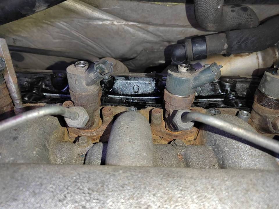

Димыч. Опубликовано 5 декабря, 2023 Жалоба Поделиться Опубликовано 5 декабря, 2023 (изменено) В 05.12.2023 в 06:42, Sevent сказал: Если бы это было так просто в этих машинах, надежды на хвалёную керамической пасты не оправдались, не одна форсунка не вышла из мотора. Показать А без приклеивающих составов никак? Раз уж пользуетесь форумом, пользуйтесь и его советами. Никогда и ничем не мажте форсунки. Накидка на мотор строго обязательна. Из под капота плывёт знатно, форсы придётся снимать если не для их ремонта, то для ремонта самого мотора, если накидки не будет. Изменено 5 декабря, 2023 пользователем Эникей Ссылка на комментарий Поделиться на другие сайты Поделиться

Димыч. Опубликовано 5 декабря, 2023 Жалоба Поделиться Опубликовано 5 декабря, 2023 В 05.12.2023 в 09:27, sergei.atlant1 сказал: Что за накидка? Показать Такая штука, выполняющая роль зонтика. Закрывает двигатель от воды, льющейся сверху. Один из последних случаев, которые мне попались, один дедуля обратился с проскоком ремня по морозу. Я его отремонтировал и сделал накидку на мотор. Он посчитал, что она нужна только зимой и снял на лето. В первые же морозы проскок ремня ГРМ. Форсы еле снял, вот их состояние. Это всего лишь за летний сезон. Естественно, понадобился съёмник и несколько дней возни... Ссылка на комментарий Поделиться на другие сайты Поделиться
