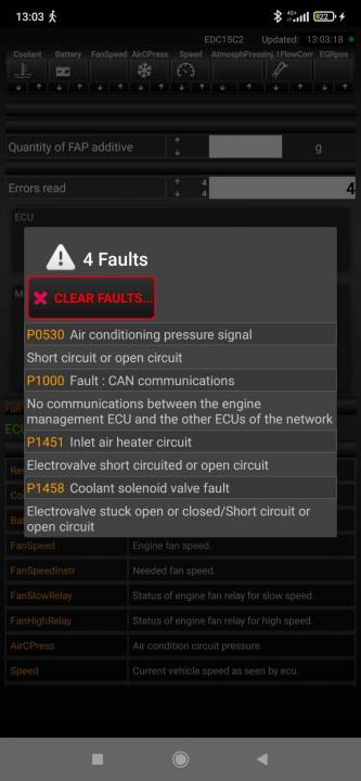

Там ошибка связи между блоком  двигателя и другими блоками. Может он не все данные получает. Температуру например. Разве это не может повлиять на запуск? Или все эти данные от датчиков непосредственно в блок двигателя идут.

Screenshot_2022-11-26-13-03-31-102_com_fap.c_faplite.thumb.jpg.83009cdf050449b5d736a7a663454f4b.jpgЯ по-прежнему без вебасты не завожусь в холода. По поводу прокладки знатная идея, обязательно гляну, что там с толщиной. Однако, что то мне припоминается, что в прошлую зиму всё было ок, из глобального в течении года, я заменил проводку на двигателе и у меня после замены не хватило двух разъемов (мам), на новой проводке, синих. Машина завелась без проблем, я и позабыл как то о том, что новая проводка. А сейчас подкинул elm327, другого нету ничего и там появились две новые ошибки, которых ранее не было, связаны они именно с этими недостающими разъёмами. Возможно из-за этого проблемы с заводкой при похолодании. Скан с ошибками прикреплю.
по поводу первой ошибки, P0350, у меня была причина в том, что на контакты датчика давления кондиционера (он находится в нижнем углу радиатора кондиционера) капала вода из прорвавшегося гофрошланга омывателя и контакты окислились, стали голубого цвета (окислы меди). Датчик заменил - и через год снова та же история, так было пока не устранил течь (не поменял шланг).
