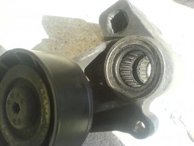

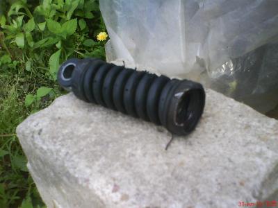

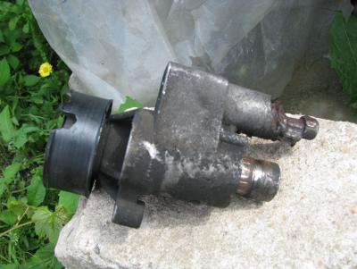

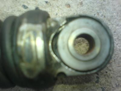

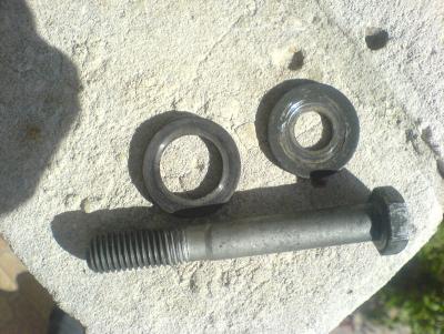

Narvik Опубликовано 4 сентября, 2010 Жалоба Поделиться Опубликовано 4 сентября, 2010 (изменено) Я сегодня все разобрал и возникло несколько вопросов. нижняя фтулка демпфера была разбита, и демпфер терся о крепление. Я заметил, что отсутствует шайба между механизмом натяжения и рамой крепления к двигателю - на фото № 4. Вместо этой шайбы, стояло две очень толстые шайбы под болтом. Из-за этого когда болт затянут механизм не двигается. Поидее болт недолжен мешать вращению механизма, там же фтулка есть, и подшипники- зачем они тогда спрашивается?! Подскажите, должен ли двигаться механизм при затянутом болте? Если должен, то этого достичь? Может просто шайбы другие подобрать? Заранее благодарю! Изменено 4 сентября, 2010 пользователем Narvik Ссылка на комментарий Поделиться на другие сайты Поделиться

Модератор Daiver Опубликовано 4 сентября, 2010 Модератор Жалоба Поделиться Опубликовано 4 сентября, 2010 Шайбы другие подбирай. Одна должна быть под шляпкой болта, вторая со стороны кронштейна, к которому крепится качалка. Шайбы идут в комплекте с качалкой, если конечно производитель нормальный. Шайба со стороны кронштейна должна быть шлифованная, т.к. она определяет соосность ролика на качалке и всей качалки в целом относительно навесного (генератора, ГУРа и т.д.). Опираться шайбы должны только на втулку. Ссылка на комментарий Поделиться на другие сайты Поделиться
Narvik Опубликовано 4 сентября, 2010 Жалоба Поделиться Опубликовано 4 сентября, 2010 Daiver спасибо за подробный ответ. Я заказал новый мех натяжения. Седня снял свой старый, теперь думаю может его оставить, что посоветуете? На старом механизме подшипники в порядке, люфта нет, выработки на фтулке тоже нет. На ролике износ небольшой, люфта ролика нет.А что касается шайб, то те что стояли, были неправильно установлены, со стороны кронштейна шайбы вообще небыло, а под шляпкой болта стояло 2. Эти шайбы опирались не на фтулку а на сам механизм, и он не вращался. Какой то спец делал)) да и шайбы какие то толстые!А демпферу край! Вот: Ссылка на комментарий Поделиться на другие сайты Поделиться
Модератор Daiver Опубликовано 5 сентября, 2010 Модератор Жалоба Поделиться Опубликовано 5 сентября, 2010 Если с кронштейном 100% все в порядке, то можно оставить. Купи смазки для ШРУСов и напихай вовнутрь перед установкой втулки. Шайбы неродные. Ссылка на комментарий Поделиться на другие сайты Поделиться

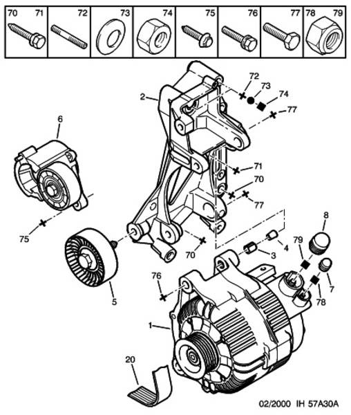

Alick Опубликовано 5 февраля, 2011 Жалоба Поделиться Опубликовано 5 февраля, 2011 У меня натяжной ролик такого вида как на рисунке под номером 6.Можно ли поменять отдельно только ролик без замены натяжителя целиком? Ссылка на комментарий Поделиться на другие сайты Поделиться
Модератор Daiver Опубликовано 5 февраля, 2011 Модератор Жалоба Поделиться Опубликовано 5 февраля, 2011 Да, меняется. Только нужно точно знать диаметр ролика. Хотя, толковые продавцы могут по каталогам подобрать. Ссылка на комментарий Поделиться на другие сайты Поделиться
