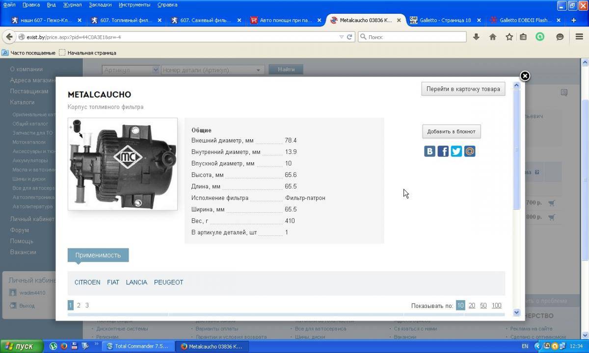

romio23 Опубликовано 19 ноября, 2014 Жалоба Поделиться Опубликовано 19 ноября, 2014 Фуфел Ясно. Народ может у кого остался оригинальный стакан б.у. с целой крышкой верхней??? без пропусков. Купил бы. Оригинал трындец стоит(( Подтекает с верхнего отверстия крышки. Ссылка на комментарий Поделиться на другие сайты Поделиться
palvasilich Опубликовано 19 ноября, 2014 Жалоба Поделиться Опубликовано 19 ноября, 2014 Даже это маде ин итали может походить. Поставь туда фильтр типа манн, они с резинками идут и плотно садятся даже на такие стаканы. Ссылка на комментарий Поделиться на другие сайты Поделиться
romio23 Опубликовано 19 ноября, 2014 Жалоба Поделиться Опубликовано 19 ноября, 2014 Даже это маде ин итали может походить. Поставь туда фильтр типа манн, они с резинками идут и плотно садятся даже на такие стаканы. Это может только для стакана BOSH там он не круглый фильтр. узорный. Или в этих круглых тоже есть с резинками? Ссылка на комментарий Поделиться на другие сайты Поделиться
Korotki Опубликовано 19 ноября, 2014 Жалоба Поделиться Опубликовано 19 ноября, 2014 Чёт мне кажется что арыгинальны металкауч))) А хез его знает что за контора! поломал на даче в воскресенье вечером, пришлось просить соседа везти на некрасова. залетел прямо перед закрытием, так что выбирать не приходилось. стакан шел сруз с фильтром, но он был сразу отпрален в мусор. стоил около 500 рублей. какой ща покупать озвучте пожалуйста! и сново к вопросу: еще в этот раз после замены фильтра выскочила ошибка "енджин антиполюшн фаулти", после 50 км пробега пропала. ранее такого не было. вряд ли это можно связать с течью из фильтра? Ссылка на комментарий Поделиться на другие сайты Поделиться

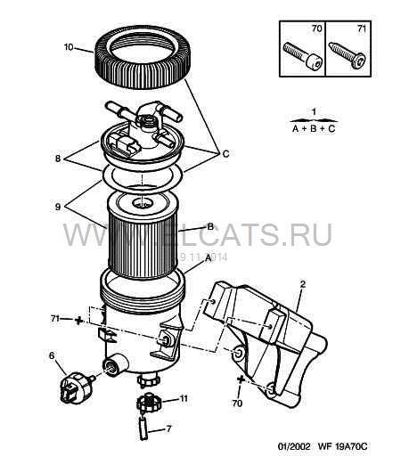

andrey12361 Опубликовано 19 ноября, 2014 Жалоба Поделиться Опубликовано 19 ноября, 2014 (изменено) Можно купить отдельно крышку, вот ссылка https://www.drive2.ru/l/2300917/ Изменено 19 ноября, 2014 пользователем andrey12361 Ссылка на комментарий Поделиться на другие сайты Поделиться
Гость Хулиган Опубликовано 19 ноября, 2014 Жалоба Поделиться Опубликовано 19 ноября, 2014 (изменено) По этому номеру бъется только зубчатое кольцо, которое под № 10. Изменено 19 ноября, 2014 пользователем Хулиган Ссылка на комментарий Поделиться на другие сайты Поделиться

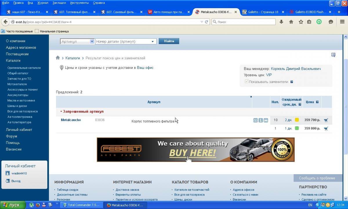

Genna-di Опубликовано 5 марта, 2015 Жалоба Поделиться Опубликовано 5 марта, 2015 Я смотрю на Existe появился аналог корпуса ТФ(siemens), никто еще не покупал, как он? Ссылка на комментарий Поделиться на другие сайты Поделиться
Модератор Daiver Опубликовано 5 марта, 2015 Модератор Жалоба Поделиться Опубликовано 5 марта, 2015 Говно. Не бери. Ставил такие несколько раз. Ссылка на комментарий Поделиться на другие сайты Поделиться
Genna-di Опубликовано 5 марта, 2015 Жалоба Поделиться Опубликовано 5 марта, 2015 (изменено) Говно. Не бери. Ставил такие несколько раз. Понял, спасибо. А если только крышку со штуцерами от него взять, а корпус старый, колхоз получиться? Изменено 5 марта, 2015 пользователем Genna-di Ссылка на комментарий Поделиться на другие сайты Поделиться
Модератор Citrin Опубликовано 5 марта, 2015 Модератор Жалоба Поделиться Опубликовано 5 марта, 2015 Крышка-Это самое важное. лежит крышка от такого заменителя-клапан обратки держит всего 1.5 бара Ссылка на комментарий Поделиться на другие сайты Поделиться
Joker. Опубликовано 5 марта, 2015 Жалоба Поделиться Опубликовано 5 марта, 2015 этот стакан с подогревом? Ссылка на комментарий Поделиться на другие сайты Поделиться
Genna-di Опубликовано 5 марта, 2015 Жалоба Поделиться Опубликовано 5 марта, 2015 Крышка-Это самое важное. лежит крышка от такого заменителя-клапан обратки держит всего 1.5 бара Все понял, нехер брать. Ссылка на комментарий Поделиться на другие сайты Поделиться

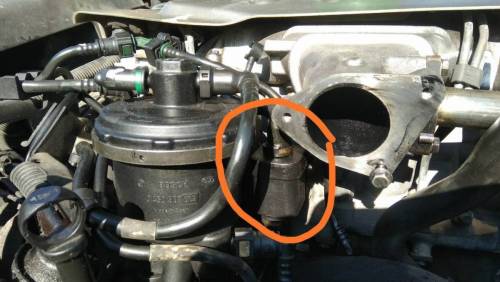

виталина Опубликовано 11 мая, 2015 Жалоба Поделиться Опубликовано 11 мая, 2015 (изменено) а как можно проверить его состояние? насос подкачки давит хорошо, а вот в этом клапане не уверен. и если не сложно, можно картинку где он находится (или на словах) Изменено 11 мая, 2015 пользователем виталина Ссылка на комментарий Поделиться на другие сайты Поделиться
Модератор Citrin Опубликовано 11 мая, 2015 Модератор Жалоба Поделиться Опубликовано 11 мая, 2015 Проверяем давление манометром. До топливного фильтра. И после (на входе в ТНВД). Нормальное давление подкачки 2-2.5 бара. Клапан стоит внутри крышки ТФ. Снимаем крышку и смотрим снизу. А что с регулятором давления? Проверен? Ссылка на комментарий Поделиться на другие сайты Поделиться
