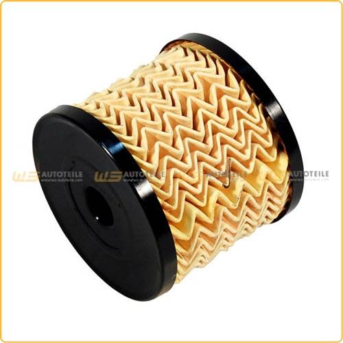

Vasiliyy Опубликовано 10 декабря, 2013 Жалоба Поделиться Опубликовано 10 декабря, 2013 Всем, Доброго дня. у меня проступает небольшое кол-во топлива из под крышки корпуса фильтра стакан Сименс, хотя такого никогда не происходило. Вопрос, сейчас куплю новый фильтр, в комплекте с ним прокладка (уплотнительное кольцо) 1.как ее точно ставить? с одной стороны плоская, с другой стороны канавка, может я ее неправильно ставил, честно сказать никогда до этого случая не придавал значения. 2. Новый фильтр надписью вниз или вверх, предыдущий вопрос. 3. Есть ли метки по которым затягивать, ничего не видел, кроме выступа снизу на рефленной крышки стакана. Заранее спасибо. Ссылка на комментарий Поделиться на другие сайты Поделиться
Модератор Daiver Опубликовано 10 декабря, 2013 Модератор Жалоба Поделиться Опубликовано 10 декабря, 2013 Всем, Доброго дня. у меня проступает небольшое кол-во топлива из под крышки корпуса фильтра стакан Сименс, хотя такого никогда не происходило. Вопрос, сейчас куплю новый фильтр, в комплекте с ним прокладка (уплотнительное кольцо) 1.как ее точно ставить? с одной стороны плоская, с другой стороны канавка, может я ее неправильно ставил, честно сказать никогда до этого случая не придавал значения. 2. Новый фильтр надписью вниз или вверх, предыдущий вопрос. 3. Есть ли метки по которым затягивать, ничего не видел, кроме выступа снизу на рефленной крышки стакана. Заранее спасибо.1. Канавкой вверх. 2. Без разницы. 3. Есть, зеленой краской, но скорее всего уже стерты. Ориентируйся на ушко, что на крышке, оно должно быть слева стакана. Ссылка на комментарий Поделиться на другие сайты Поделиться
Vasiliyy Опубликовано 10 декабря, 2013 Жалоба Поделиться Опубликовано 10 декабря, 2013 Всем, Доброго дня. у меня проступает небольшое кол-во топлива из под крышки корпуса фильтра стакан Сименс, хотя такого никогда не происходило. Вопрос, сейчас куплю новый фильтр, в комплекте с ним прокладка (уплотнительное кольцо) 1.как ее точно ставить? с одной стороны плоская, с другой стороны канавка, может я ее неправильно ставил, честно сказать никогда до этого случая не придавал значения. 2. Новый фильтр надписью вниз или вверх, предыдущий вопрос. 3. Есть ли метки по которым затягивать, ничего не видел, кроме выступа снизу на рефленной крышки стакана. Заранее спасибо.1. Канавкой вверх. 2. Без разницы. 3. Есть, зеленой краской, но скорее всего уже стерты. Ориентируйся на ушко, что на крышке, оно должно быть слева стакана. Спасибо большое. Ссылка на комментарий Поделиться на другие сайты Поделиться

romio23 Опубликовано 19 ноября, 2014 Жалоба Поделиться Опубликовано 19 ноября, 2014 Народ хелп. Купил стакан новый под топливный(мэйж ин итали). Раскрутили его там стоит какой то дешевый фильтр. Решили поставить туда пурфлюкс, вообщем на крышке и внизу стакана есть трубочки выступы, на которые он ставиться. Так вот в моем старом стакане фильтр садится на верхнюю плотно, а в новом балтается,т.е. не плотно. Что делать? Стакан итальянский фуфел??? Или это нормально???? Ссылка на комментарий Поделиться на другие сайты Поделиться
Модератор Citrin Опубликовано 19 ноября, 2014 Модератор Жалоба Поделиться Опубликовано 19 ноября, 2014 Фуфел Ссылка на комментарий Поделиться на другие сайты Поделиться
