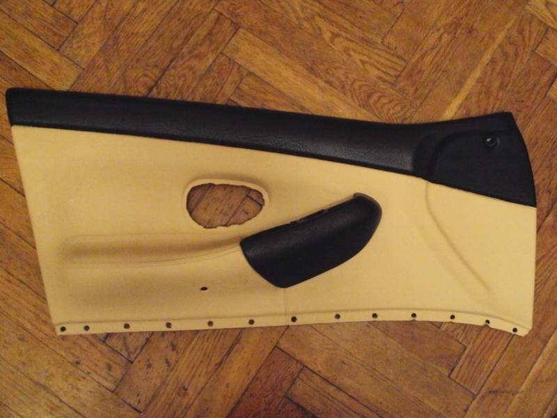

Гость shumaher Опубликовано 29 сентября, 2012 Жалоба Поделиться Опубликовано 29 сентября, 2012 Наконец-то долгожданное фото!!!!!!! Ссылка на комментарий Поделиться на другие сайты Поделиться

Nik Опубликовано 30 сентября, 2012 Жалоба Поделиться Опубликовано 30 сентября, 2012 Ну теперь рассказывай, как всё это делалось. Ссылка на комментарий Поделиться на другие сайты Поделиться
Гость shumaher Опубликовано 30 сентября, 2012 Жалоба Поделиться Опубликовано 30 сентября, 2012 Ну теперь рассказывай, как всё это делалось.Значит так !Подробная инструкция !Снимаем обшивку дверей,разбираем на 3 части(переднюю),на 2 части(заднюю).Разбираются они в принципе очень легко,срезаем ножом запаянные клёпки(назовём их так).Далее обдираем велюр(если это гамно можно назвать велюром).и это всё добро отдаем мастеру.За одну панельку я платил 20$.После возврата обтянутых панелек,собираем все назад.Тоже в принципе ничего сложного,там где были клёпки вкручиваем саморезы(клопы).Результат на фото . Ссылка на комментарий Поделиться на другие сайты Поделиться

Ecventor Опубликовано 30 сентября, 2012 Жалоба Поделиться Опубликовано 30 сентября, 2012 Саморезы примерно такие? Ссылка на комментарий Поделиться на другие сайты Поделиться
Гость shumaher Опубликовано 1 октября, 2012 Жалоба Поделиться Опубликовано 1 октября, 2012 Саморезы примерно такие? Нужны без сверла,похож 3,но я брал другие.С круглой шляпкой(без фазки).Они в народе называются "клопы" Ссылка на комментарий Поделиться на другие сайты Поделиться
Ecventor Опубликовано 1 октября, 2012 Жалоба Поделиться Опубликовано 1 октября, 2012 Я понимаю, просто разные люди при слове "клопы" показывают разные саморезы. Потому и решил уточнить Ссылка на комментарий Поделиться на другие сайты Поделиться
Гость Хулиган Опубликовано 5 октября, 2012 Жалоба Поделиться Опубликовано 5 октября, 2012 Саморезы примерно такие? Нужны без сверла,похож 3,но я брал другие.С круглой шляпкой(без фазки).Они в народе называются "клопы" На фото все 3 самореза и есть клопы.С круглой шляпкой (без фазки) - просто саморез. Ссылка на комментарий Поделиться на другие сайты Поделиться
ZUBR Опубликовано 7 октября, 2012 Жалоба Поделиться Опубликовано 7 октября, 2012 Автор, а винил светло-бежевого цвета бывает? Присматриваю на замену VELOURS SARATOGA + POINTILLON "GS".Винил всякий бывает. Цветовая гамма обширна.У Шумахера винил тянули, а здесь кроили и шили! sсhumaсher 1 Ссылка на комментарий Поделиться на другие сайты Поделиться
Ecventor Опубликовано 7 октября, 2012 Жалоба Поделиться Опубликовано 7 октября, 2012 Что за материал? И где так делают? Подскажи контакты. Ссылка на комментарий Поделиться на другие сайты Поделиться
