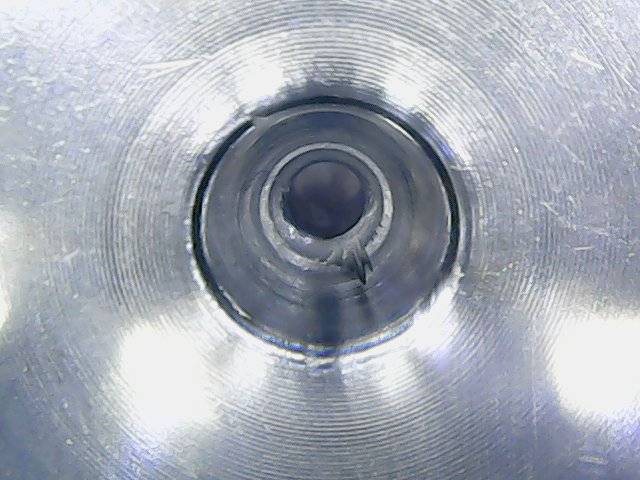

strok Опубликовано 21 января, 2016 Жалоба Поделиться Опубликовано 21 января, 2016 причина была в переливе большом в обратку. из-за этого стала плохо заводиться. оказалось, большой износ седел мультипликаторов - сам видел в микроскоп. Ссылка на комментарий Поделиться на другие сайты Поделиться
Genna-di Опубликовано 22 января, 2016 Жалоба Поделиться Опубликовано 22 января, 2016 Так, для общей картины, вот так соляра выедает седло клапана: Это правда седло регулятора, но принцип такой же. Ссылка на комментарий Поделиться на другие сайты Поделиться

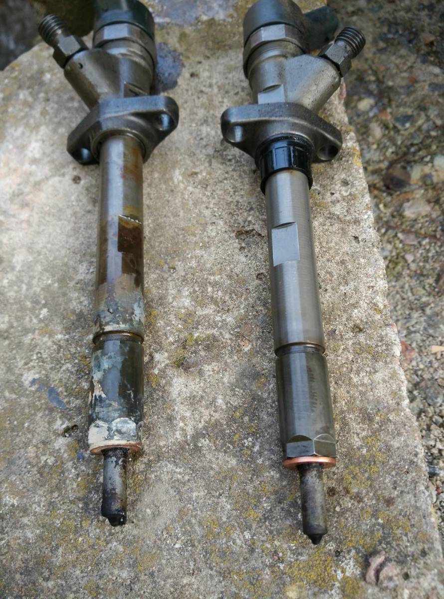

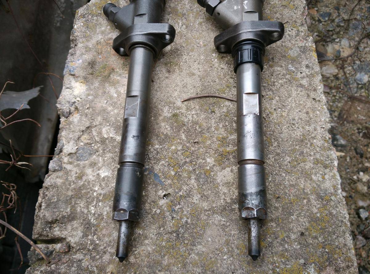

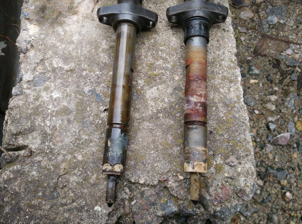

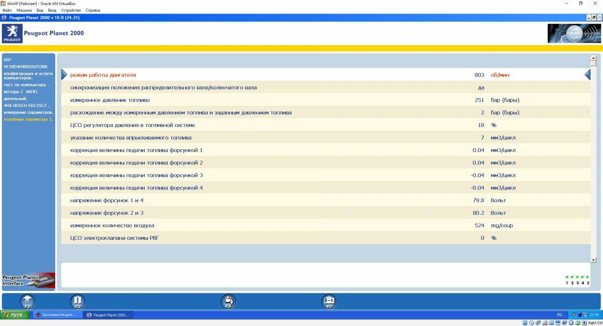

Leonevich Опубликовано 6 мая, 2016 Жалоба Поделиться Опубликовано 6 мая, 2016 Казалось бы. Просто достал форсунки протер снаружи тряпочкой, почистил колодцы и поставил обратно с новыми шайбами. До этого коррекция доходила до 2 на третьей, по моему, форсунке. Вроде ни на что не влияет, но результат есть иногда) Форсы выглядели так: Но стерлось все легко ветошью Две другие получше выглядели Судя по белому налету и ржавчине, после мойки двигателя, вода из колодца не уходит очень долго. А зимой, сами знаете, что вода умеет делать. Поэтому нужно не допускать попадания воды в ниши с форсунками. Ссылка на комментарий Поделиться на другие сайты Поделиться
pil0t 607 Опубликовано 6 мая, 2016 Жалоба Поделиться Опубликовано 6 мая, 2016 Казалось бы. Просто достал форсунки протер снаружи тряпочкой, почистил колодцы и поставил обратно с новыми шайбами. коррекция.jpg До этого коррекция доходила до 2 на третьей, по моему, форсунке. Вроде ни на что не влияет, но результат есть иногда) Повезло ) Ссылка на комментарий Поделиться на другие сайты Поделиться
Ректор Опубликовано 6 мая, 2016 Жалоба Поделиться Опубликовано 6 мая, 2016 у меня таже картина, после такой же процедуры. лёня, вернёшься. посмотри ещё раз показания Ссылка на комментарий Поделиться на другие сайты Поделиться
Joker. Опубликовано 7 мая, 2016 Жалоба Поделиться Опубликовано 7 мая, 2016 я тоже наблюдал ровную коррекцию после замены колец, одной направляющей (при вытаскивании одной форсы она развалилась) и чистки колодцев. Еще до кучи отмочил в растворителе кончики распылителей и машина заметно лучше поехала, но эффект чувствовался где то полгода, потом все вернулось на круги своя. РекторКак твои форсы поживают? расход, динамика, вибрация? сколько уже накатал после ремонта? Ссылка на комментарий Поделиться на другие сайты Поделиться
