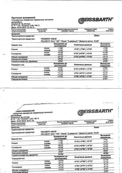

Модератор Daiver Опубликовано 7 мая, 2013 Модератор Жалоба Поделиться Опубликовано 7 мая, 2013 Павел как ты себе представляешь регулировку развала в упругой балке? Правильный ответ - никак. Ничего там не регулируется. У тебя нарушена геометрия. Основных компонентов, влияющих на нее три. Это ступичные подшипники, цапфы и сама балка. Съездить на развал тебе предлагают для того, чтобы развальщики проверили насколько ушли углы развала, т.к. если все в допуске то и заморачиваться не стоит. Если нет - копай по пунктам, что я упоминал. Ссылка на комментарий Поделиться на другие сайты Поделиться
Павел БП Опубликовано 7 мая, 2013 Жалоба Поделиться Опубликовано 7 мая, 2013 В 07.05.2013 в 18:04, 'Daiver' сказал: Павел как ты себе представляешь регулировку развала в упругой балке? Правильный ответ - никак. Ничего там не регулируется. У тебя нарушена геометрия. Основных компонентов, влияющих на нее три. Это ступичные подшипники, цапфы и сама балка. Съездить на развал тебе предлагают для того, чтобы развальщики проверили насколько ушли углы развала, т.к. если все в допуске то и заморачиваться не стоит. Если нет - копай по пунктам, что я упоминал. все понял. Съезжу обновлю показания, обязательно дам знать. Но я все равно не понимаю ответа на сервисе: " из-за чего у вас колеса домиком мы не знаем" даже не предположили про эту цапфу, про подшипники сразу отмели тему , только про балку что то невнятное менять или неменять. И вот сразу вопрос (ну не разбираюсь я в этом):, ну так, для размышления, если менять ступичные подшипники то они отдельно меняются или в сборе со ступицей? надо себя подготовить к предстоящим растратам Если я правильно понял, то то что ничего не качается , не гудит, не значит исправно? Ссылка на комментарий Поделиться на другие сайты Поделиться
Павел БП Опубликовано 8 мая, 2013 Жалоба Поделиться Опубликовано 8 мая, 2013 В 07.05.2013 в 17:47, 'Ivan_N' сказал: на развале был? съезди пусть замеряют домиквот данные протоколов измерений, правда за прошлый год, но заметил что на задней оси заметны изменения в данных. Думаю что если поднять сегодняшние измерения (куда то завалились, не могу найти), то они также будут отличаться. Ссылка на комментарий Поделиться на другие сайты Поделиться
