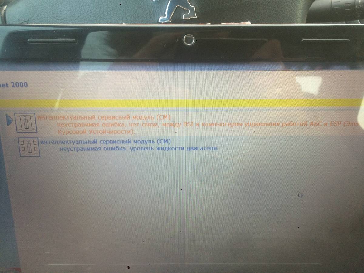

Pasha89 Опубликовано 25 февраля, 2018 Жалоба Поделиться Опубликовано 25 февраля, 2018 Извиняюсь заранее но как это понять ( кердык бси или АБС)? Ссылка на комментарий Поделиться на другие сайты Поделиться
Модератор Citrin Опубликовано 25 февраля, 2018 Модератор Жалоба Поделиться Опубликовано 25 февраля, 2018 Берем другой блок абс подключаем вместо родного и смотрим. Ссылка на комментарий Поделиться на другие сайты Поделиться
Pasha89 Опубликовано 25 февраля, 2018 Жалоба Поделиться Опубликовано 25 февраля, 2018 11 минут назад, Citrin сказал: Берем другой блок абс подключаем вместо родного и смотрим. Ок спасибо. А скорость считывается с АБС? Ссылка на комментарий Поделиться на другие сайты Поделиться
Модератор Citrin Опубликовано 25 февраля, 2018 Модератор Жалоба Поделиться Опубликовано 25 февраля, 2018 Да Ссылка на комментарий Поделиться на другие сайты Поделиться
