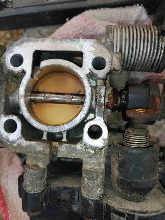

Vibe Опубликовано 12 мая, 2019 Жалоба Поделиться Опубликовано 12 мая, 2019 (изменено) Вобщем докладываю обстановку) Жена приехала на повышенных оборотах ХХ. Перегрела тормоза(т.к. машина сама разгонялась и приходилось подтормаживать) и работал во всю вентилятор(в соседней теме хотел проверить, вот он и проверился сам собой)... Полез я сразу подергать рычаг дроссельной заслонки, а он подклинивает. Снял трос - все равно подклинивает. Пришлось снимать моновпрыск. Прокладка под моновпрыск в труху, попытался найти - нигде нет, пришлось вырезать из паранита. По ходу ещё оказалось что обломана и заглушена трубочка вакуумная которая идёт от моновпрыска на впуск - восстановил и все вернул как по заводу. Снял пластиковый рычаг заслонки чтобы проверить её ход без воздействия пружины - КЛИНИТ! Снял дпдз - там все чисто и хорошо. Полез искать как решить проблему в сети - оказывается на пассатах и гольфах такие же моновпрыски и заклинивание дроссельной заслонки не такое уж и редкое явление. Оказывается узел не разборный. Со стороны троса отогнул пружину и промыл все там очистителем карбюратора - заслонка стала ходить гораздо легче. Заложил в это место силиконовой смазки(см. Фото) и все собрал обратно. Пока полет нормальный. Фух...) Изменено 12 мая, 2019 пользователем Vibe Ссылка на комментарий Поделиться на другие сайты Поделиться
Vibe Опубликовано 13 мая, 2019 Жалоба Поделиться Опубликовано 13 мая, 2019 (изменено) 13 часов назад, патроль сказал: Недолго музыка играла... После полного прогрева мотора снова начала подклинивать заслонка, хотя и не так часто и явно... Придётся покупать моновпрыск. Изменено 13 мая, 2019 пользователем Vibe Ссылка на комментарий Поделиться на другие сайты Поделиться

Vibe Опубликовано 13 мая, 2019 Жалоба Поделиться Опубликовано 13 мая, 2019 6 часов назад, патроль сказал: Сначала разберись что у тебя клинит. ... чего она может не закрываться? Я уже разобрался, читаем внимательно мой пост выше. Заслонка держится на оси. С двух сторон этой оси она держится в подшипниках(или втулках). В моем случае подклинивает со стороны рычага(к которому собственно крепится трос газа). Доступа к пошипнику нет, т.к. торец оси завальцован в определённом положении. 6 часов назад, патроль сказал: А заслонку, сняв фильтр, проверить сложно? Ну разве что полюбоваться ей, не очень удобно заглядывая под форсунку. Ссылка на комментарий Поделиться на другие сайты Поделиться

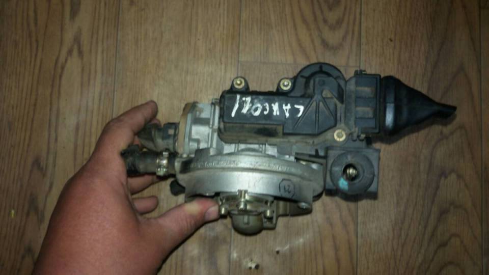

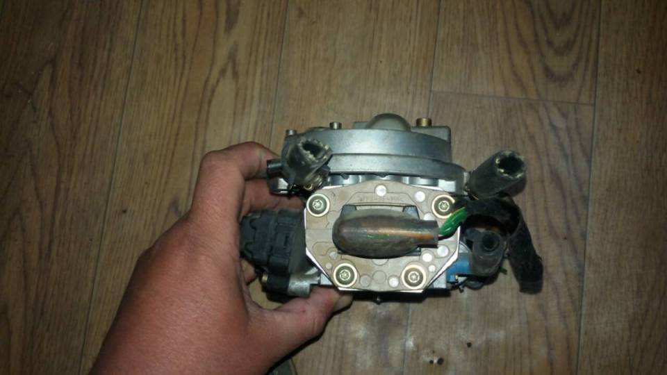

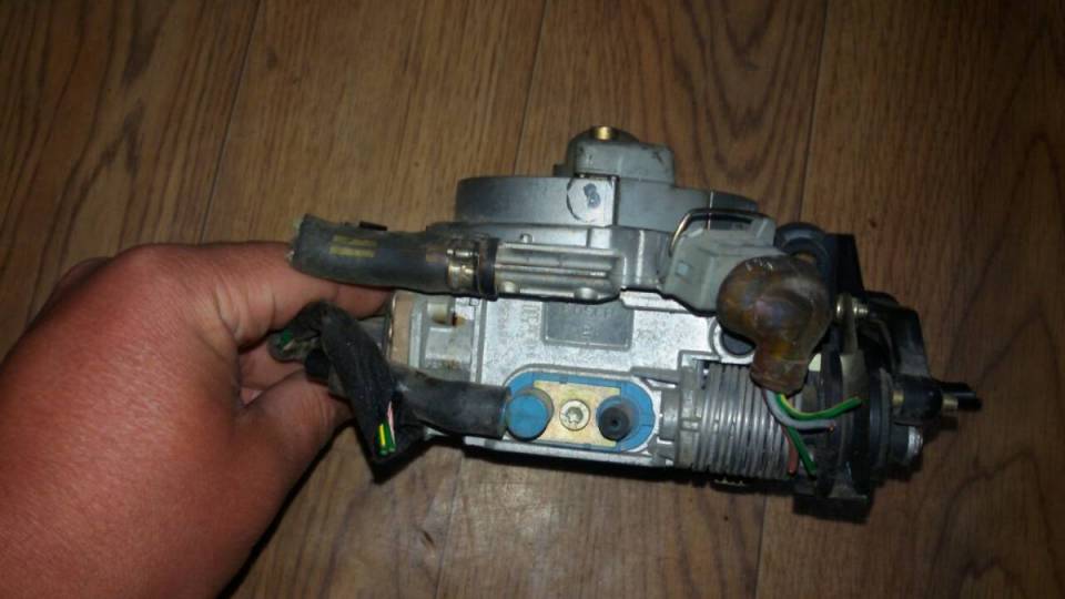

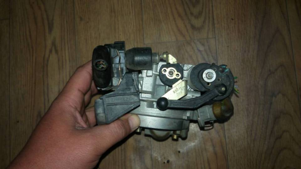

Vibe Опубликовано 17 мая, 2019 Жалоба Поделиться Опубликовано 17 мая, 2019 37 минут назад, Дуброффский сказал: Дмитрий , ты где покупал ДПДЗ ? что то я посмотрел по интернету - нигде такой детали не нашел кроме России.в Белоруссии они есть где в продаже, и какая их цена ? Я купил себе моновпрыск в сборе, а старый с подклинивающей заслонкой остался. Могу снять со старого ДПДЗ. Пишите в л.с. если интересно. Ссылка на комментарий Поделиться на другие сайты Поделиться

Vibe Опубликовано 17 мая, 2019 Жалоба Поделиться Опубликовано 17 мая, 2019 33 минуты назад, Дуброффский сказал: @Vibe 34 минуты назад, Дуброффский сказал: @Vibe я вскрою свой . посмотрю его .ежели что -отпишу вам. хорошо ? Да, без проблем. 3 часа назад, Peugeovod сказал: Vibe и как после замены моника стало? Вобщем мне возможно повезло, т.к. удалось купить за 70р весь узел в сборе(с форсункой, ДПДЗ, РХХ, датчиком температуры и собственно корпусом) с citroen saxo 2002г из Бельгии. Жаль не сфоткал разницу, но на вид он был реально как новый. Когда устанавливал, то думал что придётся все настраивать, однако после запуска немного подергался мотор и обороты встали как вкопаные. По расходу пока не могу ничего сказать, но что работать стало ровнее - это факт. Запуск двигателя остался неизменным - заводится легко. Peugeovod 1 Ссылка на комментарий Поделиться на другие сайты Поделиться
