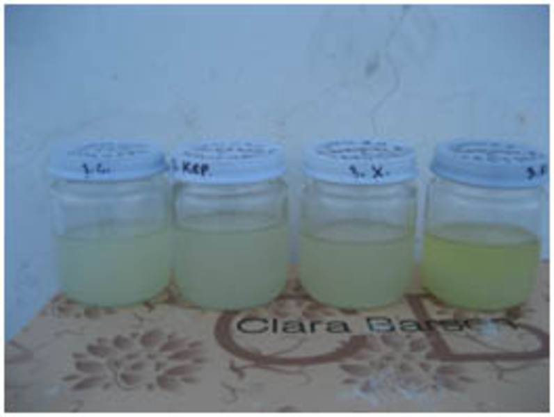

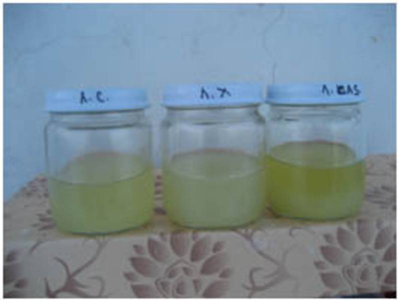

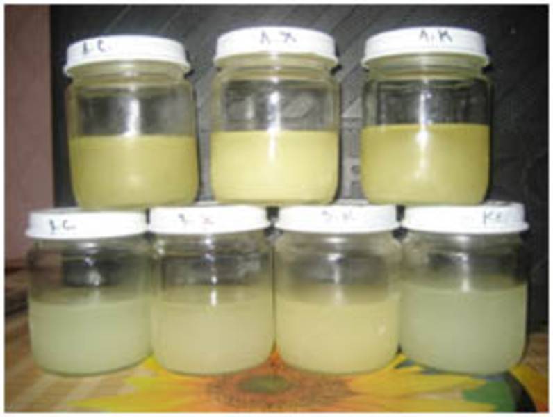

Гость shumaher Опубликовано 20 февраля, 2011 Жалоба Поделиться Опубликовано 20 февраля, 2011 Привет Всем дизелеводам!!!! Я решил провести эксперименты и выложить фото.Т.к. сам один раз в мороз не завелся. Так вот, сам использую присадку XADO. Удрузей одолжил LIQUI MOLY, Castrol, Hi-Gear, керосин и при разных температурах начал проводить опыты. Ну а теперь все по порядку. Первый опыт при -12градусах. Слева на право: зимняя солярка(-20С), солярка с керосином, солярка с XADO, солярка с Castrol. LIQUI MOLY и Hi-Gear еще небыло. Теперь сами можете увидеть по степени помутнения и текучести на первом месте солярка с керосином, потом солярка с XADO, затем зимняя солярка, и наконец солярка с Castrol. Так вот с Castrol мало того, что поменяла цвет, так еще и полбанки парафина, после того как увидел это мой товарищ от Castrol решил отказаться. Я думаю и вам не захочется такое Г. у себя в баке. Наследующей фотографии слева направо: летняя солярка(-5 С), летняя с XADO и летняя с Castrol. Летняя солярка замерзла можно лепить свечи, солярка с XADO помутневшая, но жидкая, Castrol опять «рулит». Далее второй опыт -16 градусов: зимняя солярка снизу слева направо: просто солярка, с XADO, с Сastrol, с керосином, а летняя сверху слева направо: летняя, с XADO,с Сastrol. Сами все видите: лидирует зимняя солярка с керосином, потом зимняя солярка, вот уже и с XADO цвет поменяла (тут и я задумываться начал), с Castrol опять отличилась. Нуа летняя опять замерзла, с Castrol и XADO пока плескается, хотя в Castrol парафина больше полбанки. Следующий опыт при -20 градусах слева направо: солярка, скеросином, с XADO, с LIQUI MOLY, с Сastrol. Баночки слегка запотевшие, только с мороза. На первом месте LIQUI MOLY, на втором керосин, на третьем месте XADO, на четвертом месте зимняя без ничего, Castrol опять «радует». После этого опыта товарищ в шоке. Хотя на фотографии не особо видно, но поверьте мне по фильтруемости, как описано выше. С летней соляркой дела обстоят хуже. Слева направо: летняя, с XADO, с LIQUI MOLY, с Сastrol. Просто летняя солярка замерзла «в костку», всяостальная через фильтр вряд ли пройдет хоть еще и жидкая. Все по той же прозрачности и текучести на первом месте LIQUI MOLY, на втором керосин, на третьем месте XADO, на четвертом месте зимняя без ничего, Castrol уже не лидер, посмотрите что творит Hi-Gear с соляркой. Ну и теперь с летней соляркой. Слева направо: летняя, с XADO,с LIQUI MOLY, c Hi-Gear, с Castrol. В принципе все тоже самое, что и при -20. Только с присадками еще больше загустела. Я надеюсь,хоть чем-то помог любителям дизеля. Керосин - топливо, которое сушит солярку,как и бензин. Присадки, как говорят тоже не сильно хорошо. Вообще выбирайте сами! Не подумайте, что я рекламирую XADO или LIQUI MOLY, т.к. они немного лучше, просто от использования XADO минусов я не замечал. Всем удачи на дороге, ни гвоздя, ни жезла! Ссылка на комментарий Поделиться на другие сайты Поделиться

Barbarossa Опубликовано 20 февраля, 2011 Жалоба Поделиться Опубликовано 20 февраля, 2011 В 20.02.2011 в 18:35, 'shumaher' сказал: Керосин - топливо, которое сушит солярку,как и бензин. Вы элементарно капните на пальцы сначала бензин, потом керосин - разницу почувствуете сразу. Керосин практически такой же жирный, как и солярка. Так что одна часть керосина на десять частей солярки вряд ли сколько-нибудь заметно изменит ее смазывающие свойства. Ссылка на комментарий Поделиться на другие сайты Поделиться
Модератор Daiver Опубликовано 20 февраля, 2011 Модератор Жалоба Поделиться Опубликовано 20 февраля, 2011 Так же можно сравнить солярку и керосин. Разница будет видна сразу. Ну нельзя в HDI добавлять эту муть. Моя машина почему то заводится в любой мороз и исправно работает (полудохлый АКБ я в расчет не беру) без керосина. В баке дизтопливо С ЗАПРАВКИ и немножно антигеля Тотал. Ссылка на комментарий Поделиться на другие сайты Поделиться
