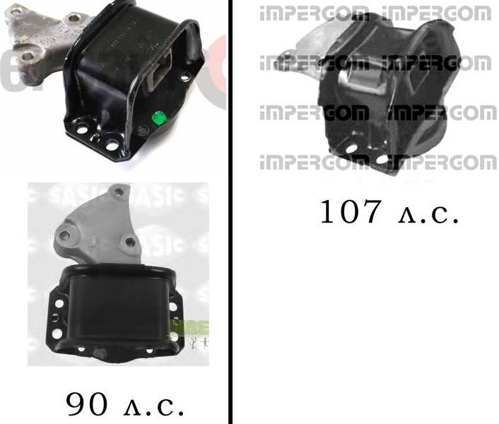

Я так понимаю это на движок 107-110 лошадок, и какой номер заменителя

Правая верхняя анаолог SASIC 2700007, Impergom - 36393, Topran - 722 610, Febi - 36898. Если найдете что из этого.
Нижний маленький сайлент SASIC 8003207 если не ошибаюсь.
Нижний большой сайлент - SASIC 8003201 (ходит не очень, проверено),само оптимально Hutchinson 594146.
Подушка на коробку Оригинал 1844.51 - аналогов кучка.

Всем привет. ТОже искал долго верхнюю подушку двигателя на 1,6 HDi 90 л.с. 2005 г.в Поиск привёл только к оригиналу.
Потом посмотрели надписи на самой подушке и пробив по каталогу выбило, что эта подушка Lemforder, если её ещё никто не менял то возможно - это и есть оригинал с завода - номер 34567 01 на данный момент стоимость 560 тыс. на экзисте. Плюс к этому номеру находит ещё заменители Sasic 8391931,
Febi 31130 ну и конечно же Citroen/Peugeot 1839.93 стоимость которой более милиона.
Зы Зачем платить больше за марку пежо на другой фирме?
