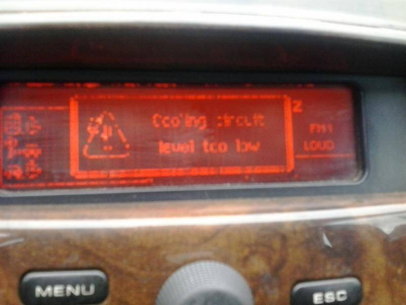

love4470 Опубликовано 18 мая, 2013 Автор Жалоба Поделиться Опубликовано 18 мая, 2013 Дополню: 1. Загорается какая то ошибка еще одна: 2. По рекомендации знакомого, который работает с дизелями в сервисе, установил заглушку тут: Говорит чтобы газы не шли в систему, лучше поставить. Поставил оцинковку. Ссылка на комментарий Поделиться на другие сайты Поделиться
skorceni Опубликовано 18 мая, 2013 Жалоба Поделиться Опубликовано 18 мая, 2013 Чтобы забитый ФАП влиял на форсунки и так убивал машину никогда не слышал. В конкретно твоем случае (исходя из описанных проблем и характера их проявления) думаю ФАП точно не причем. Ощущение такое, что здесь будет целый букет косяков по ДВС, управляющей электрике, топливной. Еще раз про ФАП. Машина 2001 года, пробег 270 тык. (явно скручен). Короче ФАПу явно уже край, его давно уже надо бы нах выкинуть на свалку. Забитый фильтр теоритически может влиять на заводку машины, у моего знакомого на 407 мотор очень неохотно запусался. В остальном же машина просто не едет, мотор душится, тяги нет. Все это, как правило, сопровождается сообщением на информационном дисплее: Engine antipollution system fault и горящим на приборке чеком. Но чтобы вот так вот глохла через каждые 200 метров и потом еле заводилась. Нет, это точно не ФАП. В твоем случае нужна хорошая диагностика. 607 абсолютно беспроблемно читается с помощью программы Пежо Планет. ФАП удаляется программно из мозгов машины и физически выбивается фильтрующий элемент. Проблем особых быть не должно, но руки должны быть прямые у человека, который за это возьмется. Особенно касается электронной части процесса. Иначе некорректное удаление тоже чревато гемором. По поводу дополнений: 1. Сообщение на компе: Низкий уровень охлаждающей жидкости. 2. Заглушку установили на ЕГР, систему рециркуляции отработанных газов. многие так делают, что действительно облегчает машине дыхание. Ссылка на комментарий Поделиться на другие сайты Поделиться

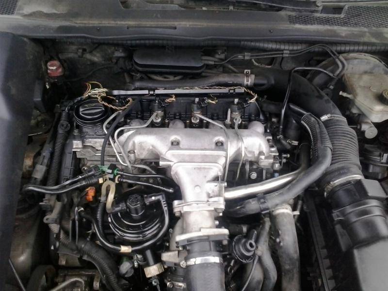

Hottab Опубликовано 18 мая, 2013 Жалоба Поделиться Опубликовано 18 мая, 2013 судя по фотке под капотом лазили. и лизили люди, не совсем поеимающие что они делают. а ты не думал ее в минск привезти. может дешевле и лучше получится... Ссылка на комментарий Поделиться на другие сайты Поделиться

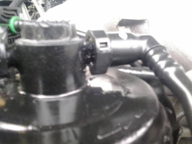

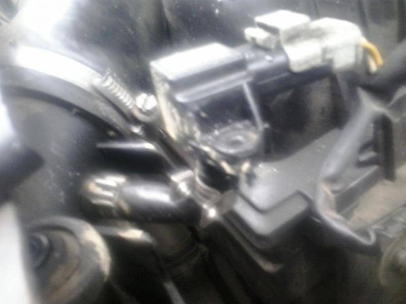

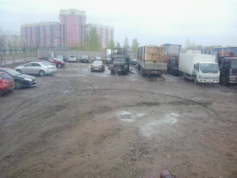

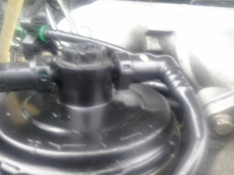

love4470 Опубликовано 19 мая, 2013 Автор Жалоба Поделиться Опубликовано 19 мая, 2013 (изменено) 19.05.13 сижу на стоянке, погода дрянь - Вспомнил несколько важных вещей. Датчик который стоит возле аккумулятора, вот этот- Был сломан !!! Вернее отломан, я его только вчера 18.05.13 спаял и аккуратно вставил в шланчик, подключил. Но машинка так и не схватила ни разу. Еще момент, когда два дня назад случайно отломал выход с крышки фильтра - Заметил что этот шланг идёт на тнвд и чуток по капывает на том месте где я паял. Может встал штуцер сам не до конца, потом гляну. Изменено 19 мая, 2013 пользователем love4470 Ссылка на комментарий Поделиться на другие сайты Поделиться

bossyak Опубликовано 19 мая, 2013 Жалоба Поделиться Опубликовано 19 мая, 2013 а ты случайно систему не завоздушил,танцуя с фильтром? Ссылка на комментарий Поделиться на другие сайты Поделиться
love4470 Опубликовано 19 мая, 2013 Автор Жалоба Поделиться Опубликовано 19 мая, 2013 а ты случайно систему не завоздушил,танцуя с фильтром?С топливом я занимался три дня назад, после этого она заводилась и проехала три часа грубо и говоря. Ссылка на комментарий Поделиться на другие сайты Поделиться
