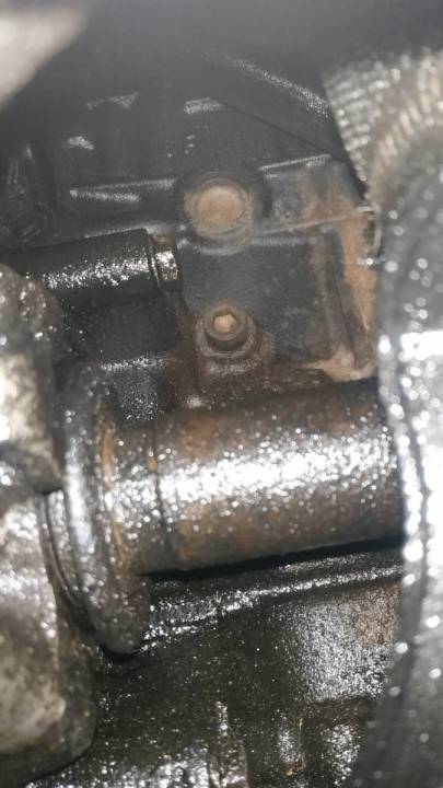

Dr.X Опубликовано 11 ноября, 2022 Жалоба Поделиться Опубликовано 11 ноября, 2022 09.11.2022 в 16:03, Димыч. сказал: пробка на блоки, в задней части, над полуосью. Димыч подскажите это она с шестигранником? Еле понял что изображено в руководстве, очень труднодоступное место Ссылка на комментарий Поделиться на другие сайты Поделиться
Димыч. Опубликовано 11 ноября, 2022 Жалоба Поделиться Опубликовано 11 ноября, 2022 Она. Ссылка на комментарий Поделиться на другие сайты Поделиться

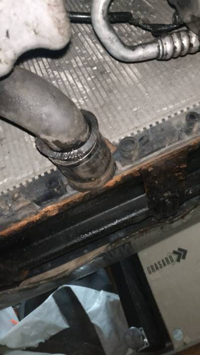

Dr.X Опубликовано 11 ноября, 2022 Жалоба Поделиться Опубликовано 11 ноября, 2022 5 минут назад, Димыч. сказал: Она. Димыч ещё, я меняю не просто так, сорвал патрубок, но не у меня, долили воды до минимума, и через пару дней под машиной была лужа, но не понятно то ли от погоды, то ли от самой машины, но в бачке было уже сухо, человек доливал скорее всего просто так в бачок, но в общем я сейчас ещё долил почти 5 литров, и не знаю что теперь делать, вроде ни откуда не капает. Могло это произойти от давления и потому что крышка не исправна, как эту крышку проверить? Или это просто колхозная система изнасилась? Ссылка на комментарий Поделиться на другие сайты Поделиться
Dr.X Опубликовано 12 ноября, 2022 Жалоба Поделиться Опубликовано 12 ноября, 2022 Сделал вобщем, сливалось примерно 7.5 литров по моим замерам, поставил второй хомут, оказывается конец этого шланга твердый, колпачок блин протерял, взял от ниппеля, но пропускал, я сразу испугался как начало со стороны коробки капать, думал проблема вскрылась со стороны термостата, но запихал внутрь резинок и нормально, закончил в 4 утра, потом ещё пол часа катался, заметил что температуру быстрее набирает, а ещё слышно как за рулём журчит в патрубках Ссылка на комментарий Поделиться на другие сайты Поделиться
