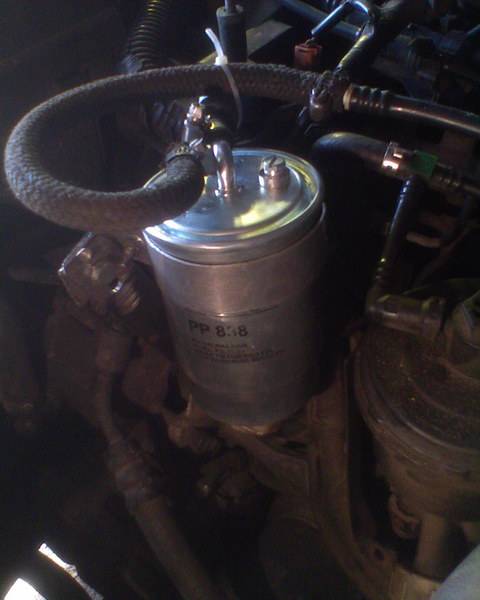

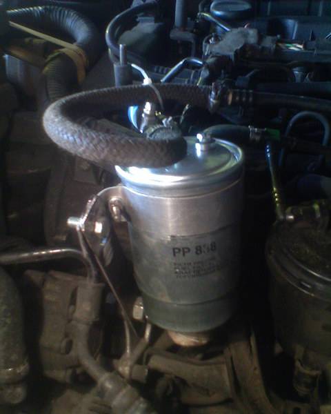

serhg Опубликовано 24 марта, 2012 Жалоба Поделиться Опубликовано 24 марта, 2012 Здравствуйте!Ребята проблема с регулятором давления всегда была. У меня знакомые уже 3-й поменяли. Да солярка оставляет желать лучшего, и даже не в том дело, что заправляемся мы "на стороне" и на обычных АЗС не ахти.Вот собственно решение проблемы. Я поставил себе доп. фильтр от дизельного гольфа 2.Фото ниже.Всё оченьп росто. Работы на пол часа. Главное приспособить кронштейн и всё в путь. Ссылка на комментарий Поделиться на другие сайты Поделиться

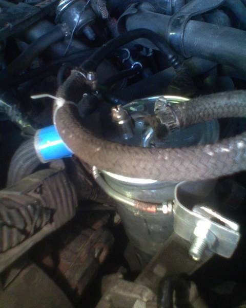

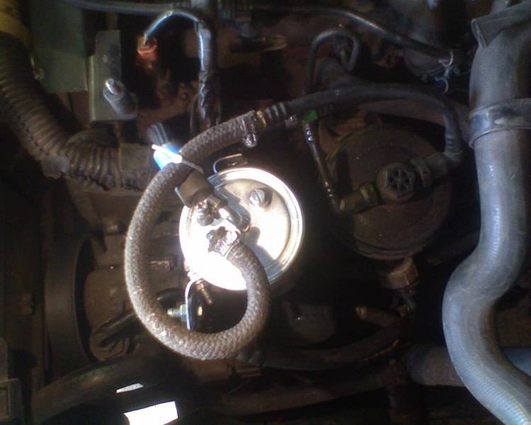

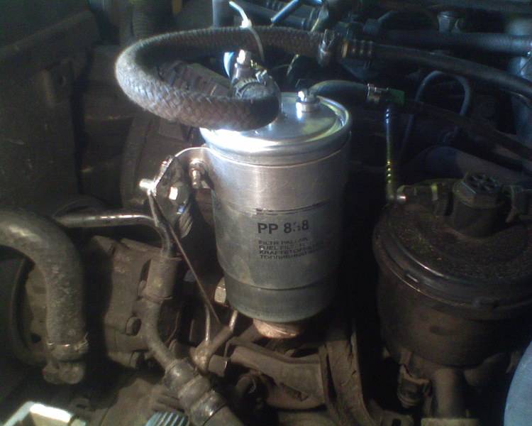

serhg Опубликовано 24 марта, 2012 Жалоба Поделиться Опубликовано 24 марта, 2012 Вот еще 2 фотки. Ссылка на комментарий Поделиться на другие сайты Поделиться
Cital Опубликовано 25 марта, 2012 Жалоба Поделиться Опубликовано 25 марта, 2012 То, что Вы сделали, в одно время широко практиковал Коммон Райл Сервис в Степянка. На специализированных форумах эти парни так и не смогли ответить, какой смысл ставить более грубый фильтр от Гольфа 2 после штатного фильтра. у которого степень фильтрации выше. Предлагались варианты с установкой фильтра от Мерседесов CDI (качество фильтрации такое же, как и штатного).Если не ошибаюсь, по поводу доп. фильтров доходчиво и грамотно писал Евгеник из Солигорска. Можно посмотреть по поиску. Как варинт, более целесообразно подключить гольфовский фильтр перед штатным. чтобы он работал как фильтр грубой очистки. Выполнить такое подключение на бошевском фильтре труднее, так как там подвод снизу, но возможно. После установки дополнительного фильтра я бы проконтролировал давление подкачки топлива перед ТНВД. При этом однозначно увеличится нагрузка на подкачивающий насос. Но как это скажется на его работе. ресурсе и надежности, информации не имею. Ссылка на комментарий Поделиться на другие сайты Поделиться
rus Опубликовано 27 марта, 2012 Жалоба Поделиться Опубликовано 27 марта, 2012 Вот еще 2 фотки.а какие там патрубки и хомуты?их диаметр? Ссылка на комментарий Поделиться на другие сайты Поделиться

Евгеник Опубликовано 9 апреля, 2012 Жалоба Поделиться Опубликовано 9 апреля, 2012 (изменено) От плохого топлива страдают форсунки, от плохого/криво установленного фильтра - регулятор, точнее его сетка. Извините, но менять 3 раза регулятор - это клиника. Если не можете совладать с родным фильтром (возможно корпус кривой), поставьте дополнительный между стаканом и ТНВД, причем родной картридж можете вообще выбросить из стакана. Забудете о сетке регуляторе на-всег-да. Фильтр только от мерса CDI, никаких "гольфовских". Изменено 9 апреля, 2012 пользователем Евгеник Ссылка на комментарий Поделиться на другие сайты Поделиться
duffik Опубликовано 9 апреля, 2012 Жалоба Поделиться Опубликовано 9 апреля, 2012 От плохого топлива страдают форсунки, от плохого/криво установленного фильтра - регулятор, точнее его сетка. Извините, но менять 3 раза регулятор - это клиника. Если не можете совладать с родным фильтром (возможно корпус кривой), поставьте дополнительный между стаканом и ТНВД, причем родной картридж можете вообще выбросить из стакана. Забудете о сетке регуляторе на-всег-да. Фильтр только от мерса CDI, никаких "гольфовских". совет толковый, в особенности, если по зиме на этот фильтр насадить бандажный обогреватель... Ссылка на комментарий Поделиться на другие сайты Поделиться
Евгеник Опубликовано 10 апреля, 2012 Жалоба Поделиться Опубликовано 10 апреля, 2012 От плохого топлива страдают форсунки, от плохого/криво установленного фильтра - регулятор, точнее его сетка. Извините, но менять 3 раза регулятор - это клиника. Если не можете совладать с родным фильтром (возможно корпус кривой), поставьте дополнительный между стаканом и ТНВД, причем родной картридж можете вообще выбросить из стакана. Забудете о сетке регуляторе на-всег-да. Фильтр только от мерса CDI, никаких "гольфовских". совет толковый, в особенности, если по зиме на этот фильтр насадить бандажный обогреватель...Именно в таком варианте и эксплуатируется уже 2 года, но тема не про это Ссылка на комментарий Поделиться на другие сайты Поделиться
