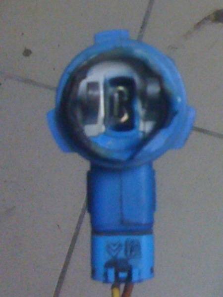

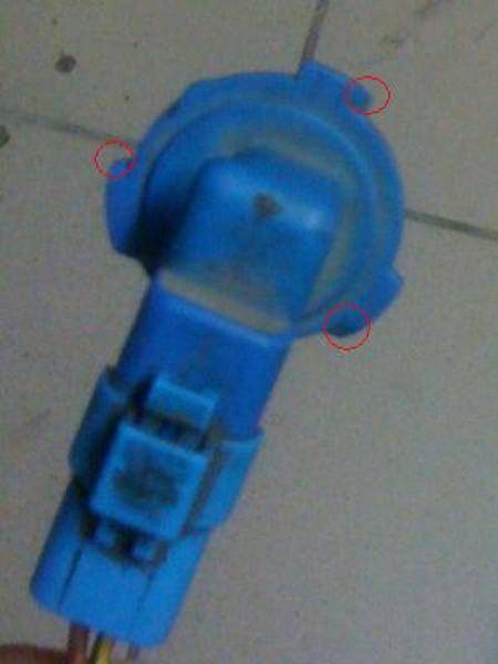

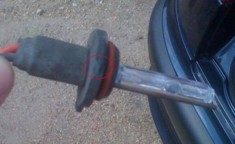

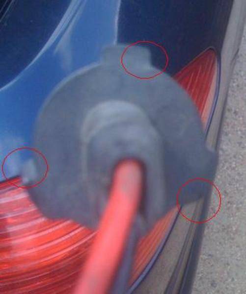

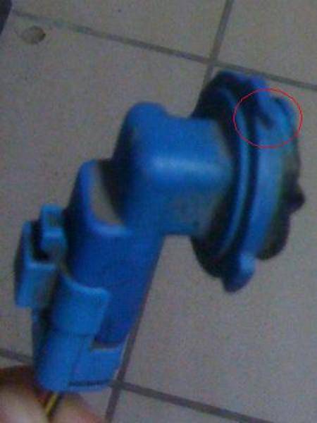

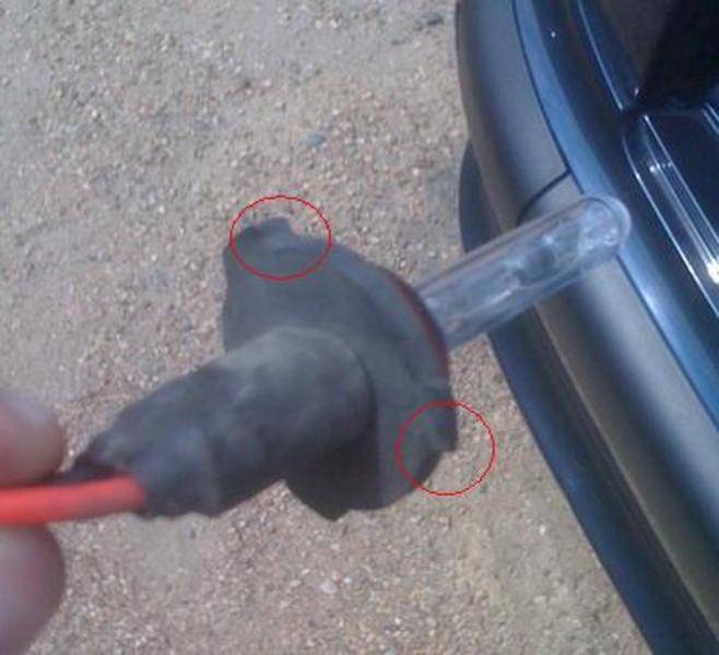

PSA Опубликовано 3 августа, 2012 Жалоба Поделиться Опубликовано 3 августа, 2012 по поводу ксенона в ПТФ как-то были дебаты по цоколям. Вот фото для наглядности к прошлым словам моим. Итак, патрон стандартный имеет вот такой вот вид (прошу прощения за качество фото - мой будильник лучше фоткать не умеет. Красными кружочками ввыделены скосы на ушах, которыми патрон защелкивается в фару. При желании поставить ксенон в ПТФ, необходимо взять ксеноновую лампу 9006/HB4, которая имеет точно такиеже уши, длинну и точку расположения источника света, как наш родной патрон с лампой Н1 в нем. Для того чтобы лампа стала туда без особых проблем, необходимо бумажным ножиком на ксеноновой лампе подточить уголки (сделать скосы) как на патроне - они необходимы для безпроблемного входа под металлические скобы крепления в противотуманке. вот еще фото родного патрона . Сергей Пежо 607 1 Ссылка на комментарий Поделиться на другие сайты Поделиться
