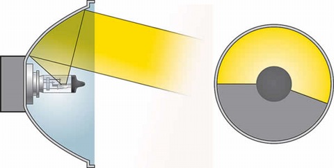

А вот уж не соглашусь! А вы не вкурсе что "дает правильной геометрии освещение" как раз не ксенон, а рефлектор самой фары какбэ (если конкретно про 607 речь)... Вот именно рефлектор и создает пучек света, и рефлектору глубоко нассать какая лампочка стоит в нем - нарва, филипис, блювижн, ксенон эффект галогеновый или кетайско-корейская лампочка ксеноновая. .
Разница у ксенона и галогена лишь в люменах в определенных точках - ксенон естественно ярче.
для получения правильного пучка надо правильно расположить в рефлекторе источник света.
Изображение'
http://www.lampa28.ru/osram/sch_osram/auto_021-1_b.gif у галогена 25, у ксенона 27.1
ну и посмотри как поведет себя пучек, если его отодвинуть?
судя потому как меня ослепляют на дорогах, многие походу жуют....
Nikola
на картинке про отодвигание пучка изображено то как реализован дальний свет в лампе Н4. :D И к нашему конкретному случаю никакого отношения не имеет
