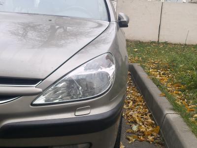

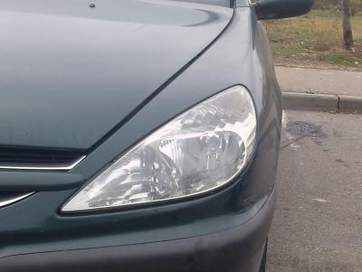

Ребята скажите , отличаются ли фары ксеноновые от галогеновых, если да то чем? не считая что в одних ксенон, в других галоген.
Отправлено с моего HUAWEI U8950-1 через Tapatalk
В том то и дело что обсуждаем с человеком, утверждает, что одинаковые! Я нашел отличие только в левой фаре(в центре в галогенной вертикальные полосы, в ксеноне нет)правая вроде одинаковая..
Можете у кого ксенон глянуть, есть у вас полоски на левой фаре в центре?

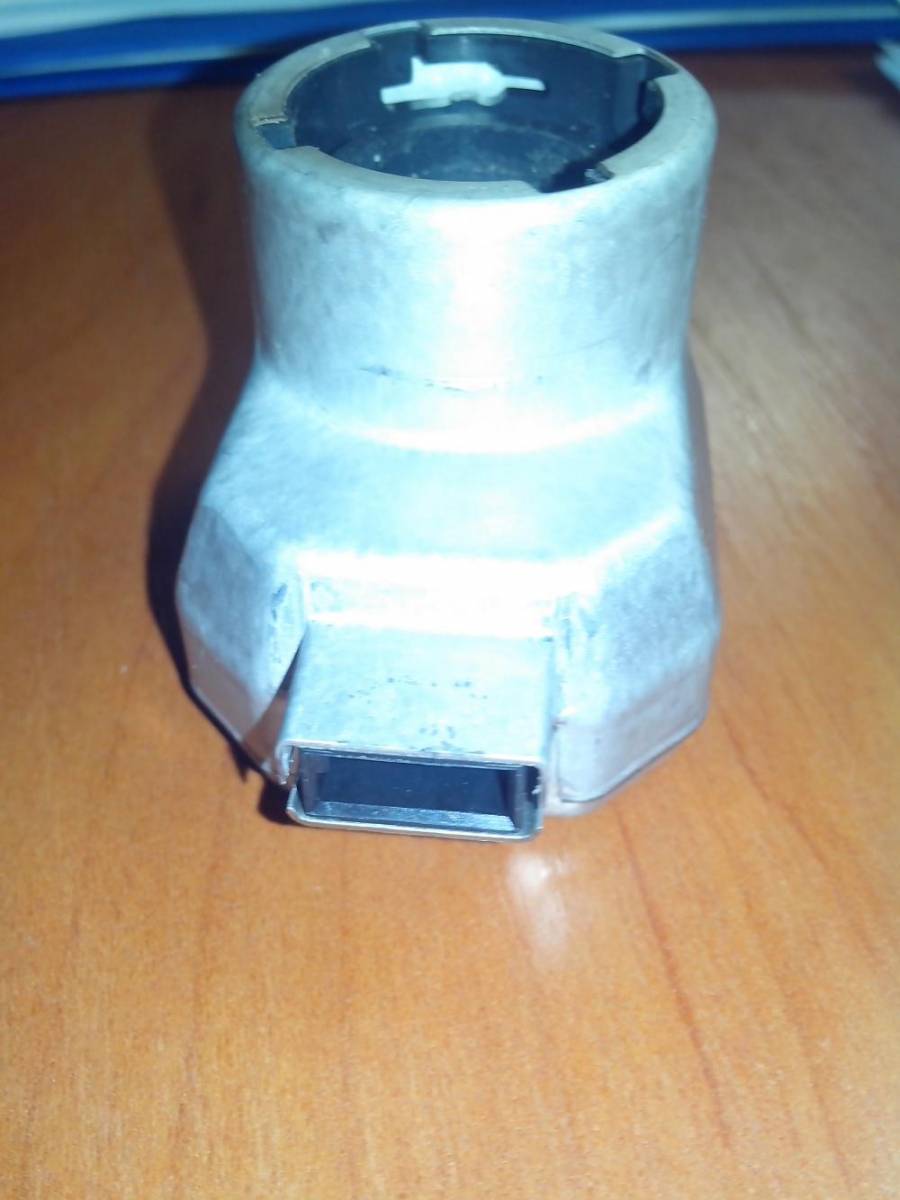

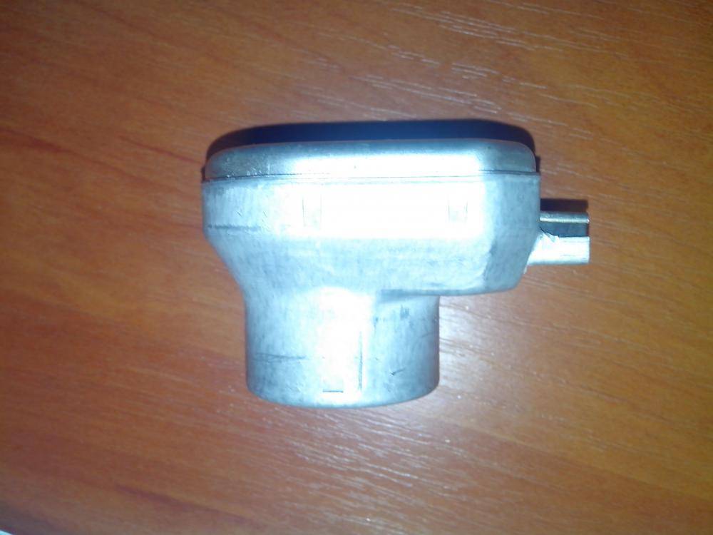

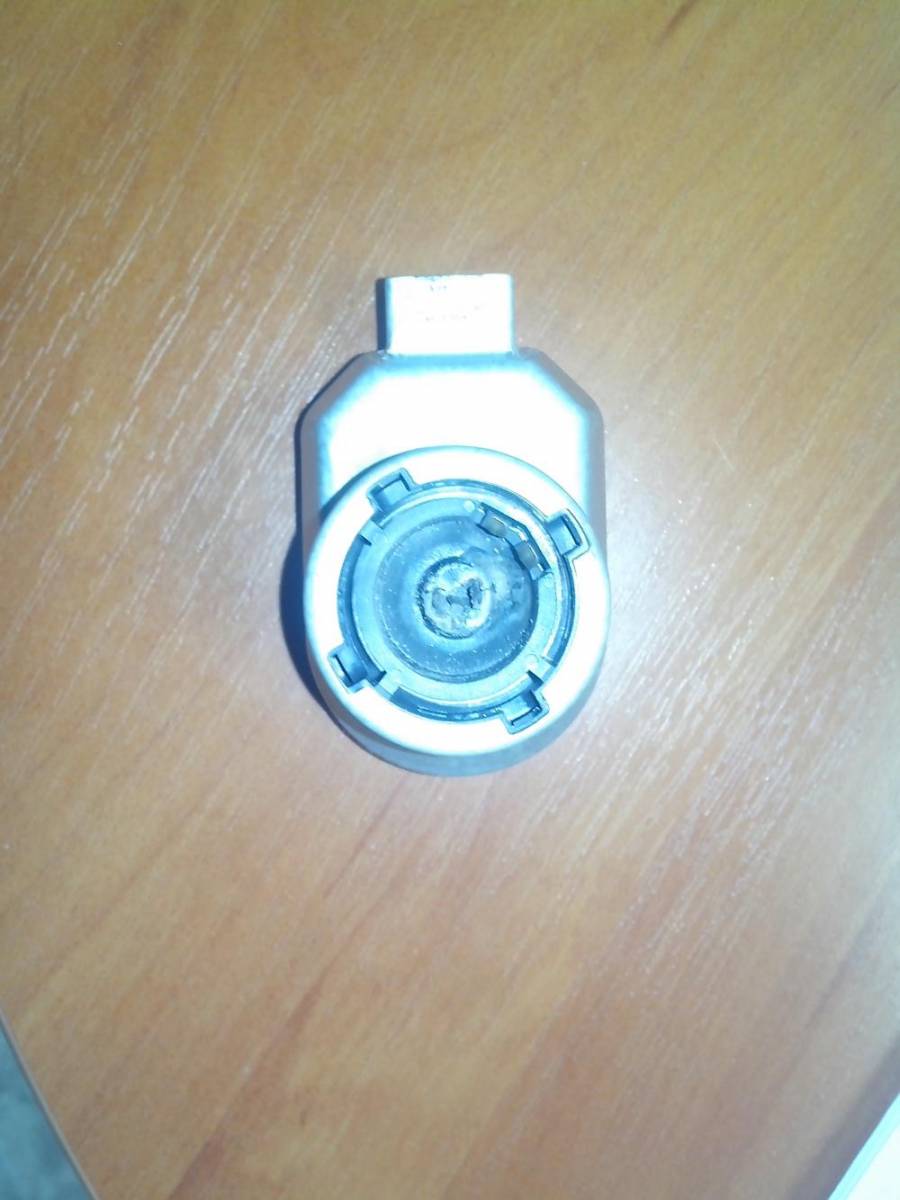

Добрый день. Подскажите где можно купить металлический цоколь куда вставляется ксеноновая лампочка. На разборках нет. Сифтранс в ответ мычит и не может сказать есть ли у них данная запчасть. А гродненские официалы сказали, что у меня вообще нет в машине ксенона. На задней части код 05F13.

Там продают пластиковые переходники под китайские блоки розжига. Это немного не то....
Звоните завтра после двух- посмотрю, вроде есть такое.
