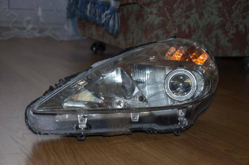

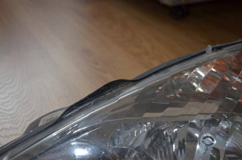

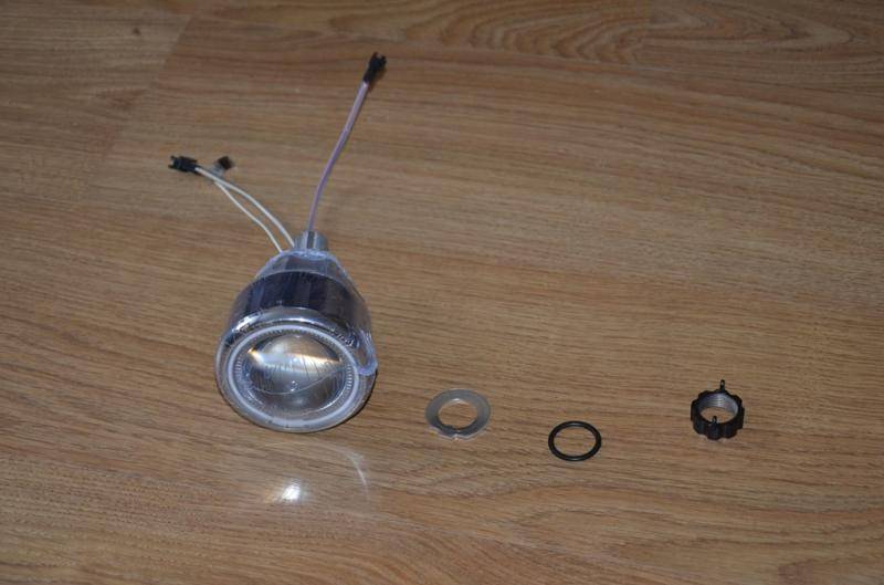

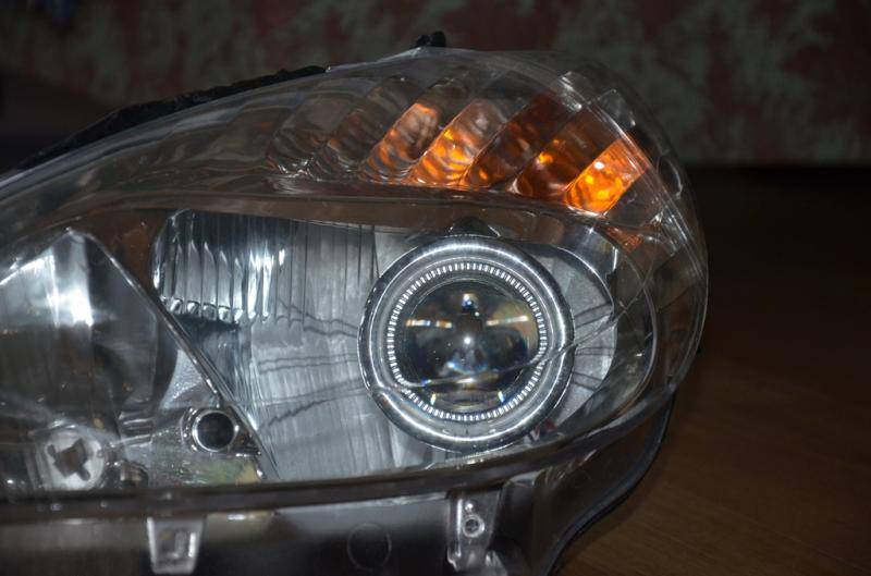

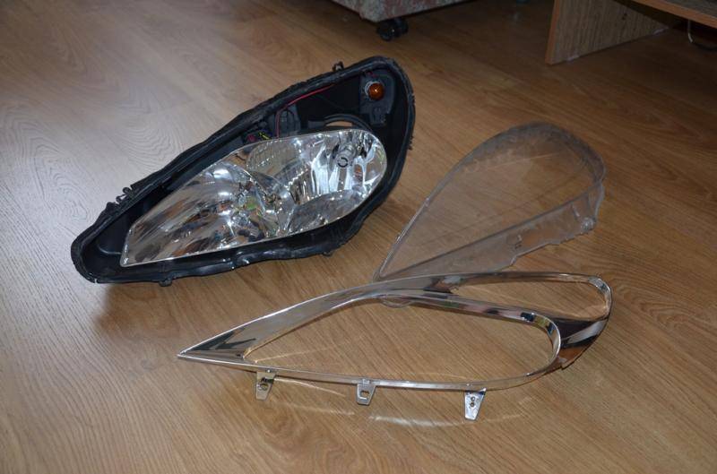

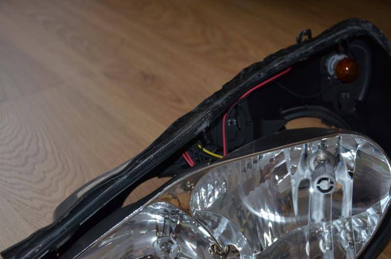

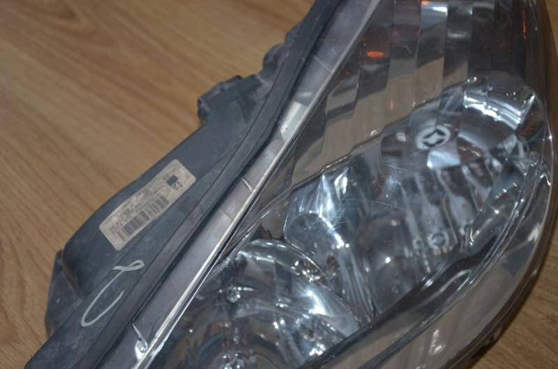

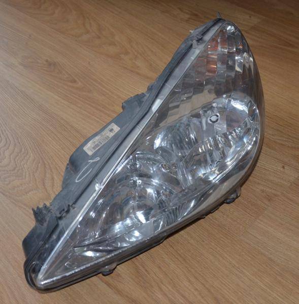

Вот и у меня дошли руки до установки биксеноновых линз. Итак попорядку, комплект линз покупался на e-bay (http://www.ebay.com/itm/2-5-G1-Bi-xenon-HID-Headlight-Projector-Lens-Kit-H1-H7-H4-H13-9005-9006-9004-7-/250917516907?pt=Motors_Car_Truck_Parts_Accessories&hash=item3a6bd9766b&vxp=mtr), в комплекте есть все для установки ключая герметик и видимо как бонус в коробке еще лежали диодные лампочки в габариты. Фару разобрать не так уж и сложно, но встречающиесы медоты в нете неподойдут (разогтеть фару в духовке или картонной коробке), как тут уже упоминалось гурметик с завода неособо подвергается нагреву и быстрее фара расплавится чем станет тягуяим гетрмет. Для разборки фары брыл монтажный фен и небольшой ножик, нагревал небольшой участок пластика феном и потом подковырилам ножом, пока гермет еще неостыл подковыривал стекло чтобы в дальнейшем второй раз негреть второй раз участок с неотклеищемся стеклом. Чтобы таким методом разобрать фару потребуется минут 40, итак фара разобрана и мы готовы к дальнейшей установке линзы, отражатели мыть в воде я бы нерекомендовал, т.к. останутся точки после того как оражатель высохнет, тереть отражатель тоже нельзя, сотрется напыление или останутся царапиты, из этого вывод если отражатель неособо грязный то и трогать его нестоит, если грязи много то можно попробовать промыть дисцилированной водой, может пятен неостанется. Выкручиваем звездочкой Т10 крепление для галогеновой лампочки и ставим линзу, в комплекте есть проставочное кольцо, которое итцентрирует "горизонт" ступеньки, но подрегулировать для идеала нужно самому, для этого выномаем лампочку из линзы, ставим фару на ровную поверхность смотрим в линзу и выставляем горизонт как нужно, затем зажимаем линзу и фара готова. Герметиком из комплекта я обмазывал края прилегания стекла к корпусу, ждем пока гермет высохнет и при помощи фена опять загибаем края корпуса фары. Все готово для дальнейшей установки на машину, подключения проводки и регулировки светового потока. Диаметр линз подходящий, места в фаре хватает, ничего в отражателе подрезать ненужно, из приведенных фоток ниже можно увидеть что линза упирается в отражатель, но во первых это при полностью вывернутой регулировке вверх, а при дальнейше регулировании пучка света на стенде придется фару опускать вниз, во вторых пластик отражателя подгобается и кромсать отражатель я невижу смысла, корректор тоже будет работать. Я еще только собрал фару, так что про установку на машину и регулировку напишу позже.
post-9972-0-84272500-1358689750_thumb.jp
post-9972-0-24118700-1358689757_thumb.jp
post-9972-0-79497100-1358689767_thumb.jp
post-9972-0-60795700-1358689775_thumb.jp
post-9972-0-43633100-1358689781_thumb.jp
post-9972-0-53624600-1358689786_thumb.jp
post-9972-0-48112400-1358689792_thumb.jp
post-9972-0-16009900-1358689799_thumb.jp

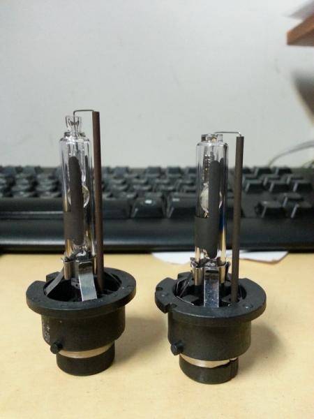

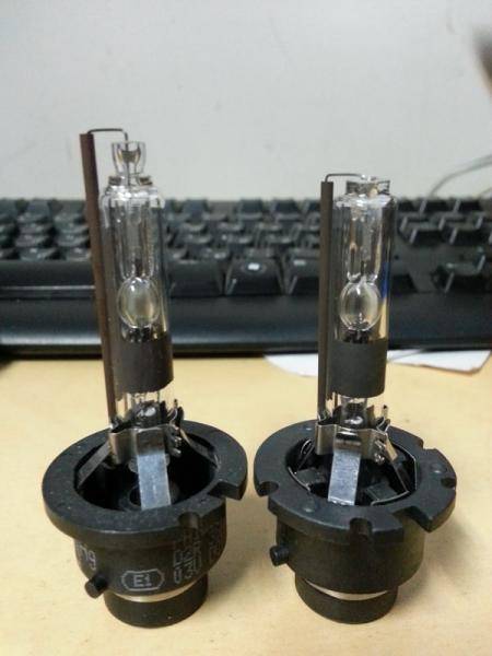

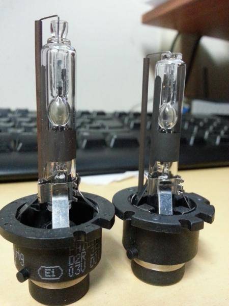

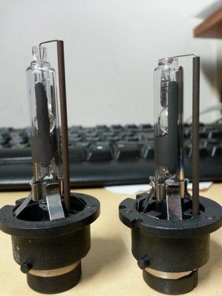

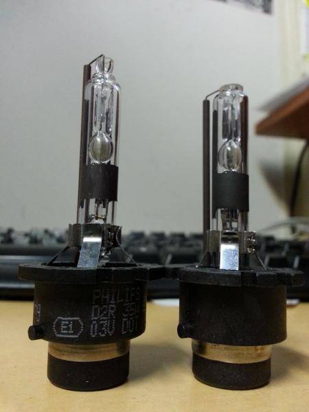

Ну вот для сравнения Вам "уепищный" китай (за 20 баксов) и оригинальный Филипс жэрмани (за 70 баксов) -- покажите и расскажите в чем же уепищность китайской лампы? П.с - лампами не барыжу, но не люблю когда чихают в возхдух без подкрепления своих слов Лампы одинаковые по длинне (огрехи фотосессии телефоном визуально почему-то исказили реальность) - отличие лишь в том что в филипсе горлышко есть.
post-6191-0-53940200-1358763823_thumb.jp
post-6191-0-04913800-1358763836_thumb.jp
post-6191-0-50254400-1358763852_thumb.jp
post-6191-0-91355400-1358763876_thumb.jp
post-6191-0-07802100-1358763895_thumb.jp

немного не ясно.....каким образом линза с лампой держится в фаре?...приклеивается к отражателю?...отрегулировать линзу можно только если фара разобрана?
я то выложу, но пока машина наприколе, скорее всего это будет через месяц...
Леха, там в комплекте переходные шайбы и гаечка. Линза вставляется со стороны отражатель, подкладывается шайба и прикручивается гайкой со стороны крышки фары. Посмотри на фото, там все есть))

а штатную ксеноновую можно в линзу засунуть? :rolleyes:
все зависит от того под какой цоколь лампы будет линза. Если под D2S - можно, если под H7/H1 - нет
но смысла особого нету, так как в линзе принципиально другой способ формирования пучка света, и все лишнее там отсекается маталической шторкой
Примерно вот так
ну и для информации - принцип действия БИ-линзы
Спс Лёха.....а блоки розжига в фаре?...или отдельно висят?
блоки "слим" с обманками, есть компелект с блоками розжига и без, без естественно дешевле. Блоки отличного качества, на первый взгляд)
