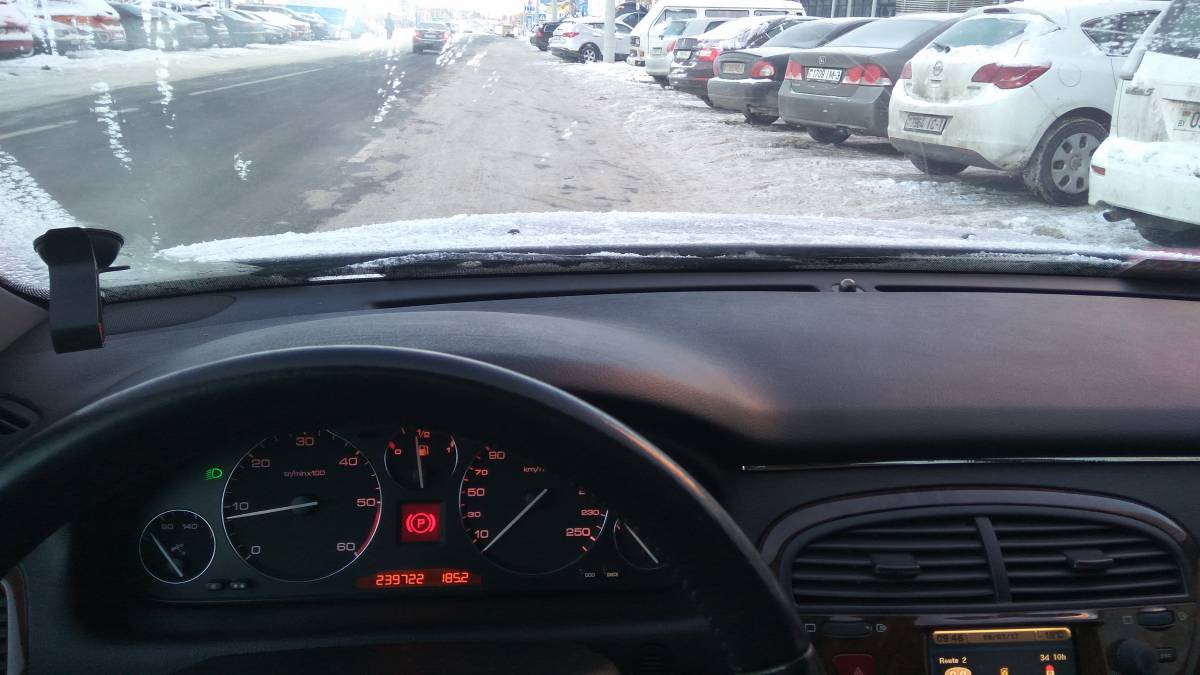

Утром -25 (-20 по БК), завтра лся с первого раза, пару раз заглох. Выехал со двора, еще два раза заглох и дальше уже норм. Завёщ малую на кружок, сейчас в гараж запру машину т.к. дверь, мать ее, опять замёрзла.
Фото с телефона.

Сегодня с утра ( по термометру -24, на приборке -22), арктика
Вчера вечером ездил в аэропорт (те же температуры были), при разгоне до 100 - температура на приборке доползла до -26, когда начало моргать -27 - скинул до 90.
Температура ОЖ больше 80 не поднималась, пока получал талончик на въезд на парковку (выходил из машины) - упала до 70.
