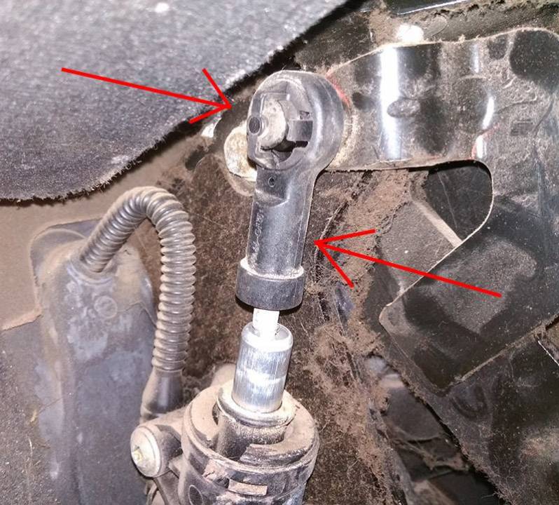

sbw_kharkov Опубликовано 24 июня, 2019 Жалоба Поделиться Опубликовано 24 июня, 2019 по поводу педали сцепления. Имеется такая проблема: иногда после отпускания педали педаль возвращается не сразу, "залипает" как-бы. Есть некоторая неуверенность в ее движении. Посмотрели подробнее - вроде бы источилась пластмассовая петелька того механизма, который на шток гидроцилиндра толкает, и ее перекашивает на оси педали (или на штоке перекашивает). Есть ли смысл искать именно эту пластмассовую деталь, или оно только в сборе все продается? Если кто-то сталкивался с таким, как решали? Ссылка на комментарий Поделиться на другие сайты Поделиться
vovik170 Опубликовано 24 июня, 2019 Жалоба Поделиться Опубликовано 24 июня, 2019 Менял целиком. И это помогло не на долго, выроботка также ест и на металлическом штоке педали. Его или подгибать нужно или менять педаль. Я сделал металлический хомут- он удерживает пластиковый делать на штоке, путём как бы стягивания их друг к другу. sbw_kharkov 1 Ссылка на комментарий Поделиться на другие сайты Поделиться

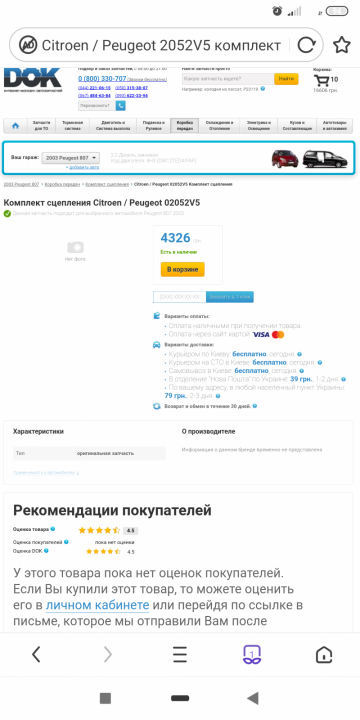

PEUGEOT 807 Опубликовано 12 июля, 2019 Жалоба Поделиться Опубликовано 12 июля, 2019 Народ подскажите подойдёт ли на мою это комплект сцепления относительно недорого нашел его, сервис бокс не работает у меня поэтому прошу кто ставил именно по таким номерам.2.2 hdi 128 л.с Ссылка на комментарий Поделиться на другие сайты Поделиться
Димыч. Опубликовано 12 июля, 2019 Жалоба Поделиться Опубликовано 12 июля, 2019 Он-то подойдёт, но дороговато как-то. Ссылка на комментарий Поделиться на другие сайты Поделиться
PEUGEOT 807 Опубликовано 12 июля, 2019 Жалоба Поделиться Опубликовано 12 июля, 2019 Здесь где я живу ещё дороже здесь 230 баксов просят.у вас дешевле? Надо глянуть на сайтах в Москве сколько стоит,с Москвы мне могут привезти,а в Беларуси к сожалению никого нету... Ссылка на комментарий Поделиться на другие сайты Поделиться
Димыч. Опубликовано 12 июля, 2019 Жалоба Поделиться Опубликовано 12 июля, 2019 У нас чуть меньше 100$. Но не этот, а LUK. В коробке PSA тоже он будет, но дороже в два раза. Ссылка на комментарий Поделиться на другие сайты Поделиться
sbw_kharkov Опубликовано 16 июля, 2019 Жалоба Поделиться Опубликовано 16 июля, 2019 (изменено) 24.06.2019 в 14:09, sbw_kharkov сказал: по поводу педали сцепления. Имеется такая проблема: иногда после отпускания педали педаль возвращается не сразу, "залипает" как-бы. Есть некоторая неуверенность в ее движении. Посмотрели подробнее - вроде бы источилась пластмассовая петелька того механизма, который на шток гидроцилиндра толкает, и ее перекашивает на оси педали (или на штоке перекашивает). Есть ли смысл искать именно эту пластмассовую деталь, или оно только в сборе все продается? Если кто-то сталкивался с таким, как решали? Решено: купил новый главный цилиндр сцепления, LPR 2234. У него металлический корпус (в отличие от того, который стоял) и немного другой диаметр подающего штуцера - чуть толще того, который стоял. Вот с этим штуцером провозились прилично: в комплекте (уж не знаю откуда) шла резиночка, которая позволяла компенсировать разницу в диаметрах, но при первой установке она почему-то слетела внутрь и тормозуха капала. При второй установке она села нормально, но теперь слетела трубка выходящего штуцера. Ладно, все собрали, прокачали (краник прокачки находится на цилиндре сцепления, чтобы добраться до него - нужно снять и вытащить корпус воздушного фильтра), и оказалось, что под нагрузкой снова соскальзывает пластмассовая петелька со штока педали. Не полностью, наполовину, но это не годится. Визуально шток не сточен, а старая петелька имеет выработку (поэтому и "залипала", и соскальзывала). Нашлось такое решение: зафиксировать петельку на штоке скобой-пружинкой, которая шла в комплекте со старым цилиндром (для фиксации выходящей трубки), для этого пришлось откусить не работающие "усики" на петельке (которые не держали петельку на штоке). На фото старый цилиндр с петелькой - на нем отрабатывали решение. Может, кому пригодится такое. Изменено 16 июля, 2019 пользователем sbw_kharkov Ссылка на комментарий Поделиться на другие сайты Поделиться
