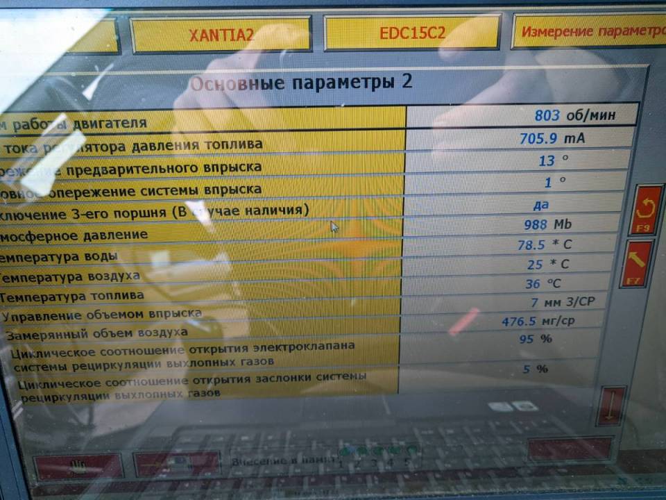

"в трубку обратки ТНВД выбрасывается муть из очень мелких пузырьков"  Соляра сжатая до 300-700 бар (атмосфер) поступает в трубопровод обратки с атмосферным давлением и "вскипает" Если, с моих слов, суть не понял, просто поверь. Это обычный процесс, если бы не в трубку, а в воздух, превратилась бы в туман. По моему мнению, подключить бы "лексу" и в режиме параметры посмотреть процессы в динамике (давление топлива, воздуха, обороты и их соответствие заданным) и по результатам искать причину. Не то получается парадокс, давления топлива мало (с твоих слов) а дым черный валит, воздуха мало.
насчёт сжатия соляры верю и понимаю. из физики что-то ещё помнится.
насчёт чёрного дыма сам уже понимаю что надо от него плясать.
лекса будет, иного выхода нет
