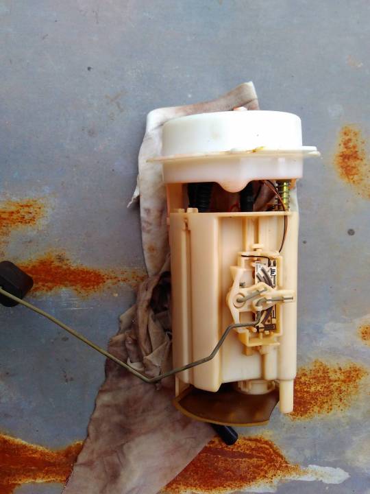

SidorMaks Опубликовано 16 марта, 2019 Жалоба Поделиться Опубликовано 16 марта, 2019 всем привет, проблема с уровнем топлива. залил в бак 25 литров, стрелка показала 1.4 бака. быстро упала на ноль и загорелась лампа. сегодня скидывал топливный насос, тестером замерял сопротивлетие, на пустой бак показывает около 320 ом на полный около 40 ом вроде, меняется плавно без провалов. в баке щас около 5 литров а стрелка находится ниже красной полосы по уровню. Так должено быть или нет? бак заливать полный пока не могу, походу надо снимать приборку, смотреть вроде заглушен стоп. была проблема что на 25 литрах проехал 120 км по суточнику и на 10 литрах около 47 км) проблему вроде нашел, завис температурный датчик и должен был зарореться чек, т.к. машина всегда работала на прогреве. пыжик дорестайл 97 года, 1.8 бенз 16 клапанный. Ссылка на комментарий Поделиться на другие сайты Поделиться
патроль Опубликовано 17 марта, 2019 Жалоба Поделиться Опубликовано 17 марта, 2019 Указатель уровня (на приборке) измеряет сопротивление (вернее падение напряжения) во всей цепи. При этом имеется ввиду, что сопротивление самой цепи не значительно. Мысль понял? От датчика до указателя провода и разъемы. Один из них под накладкой под левую ногу водителя и место там не всегда чистое и сухое. Только не ищи двух или четырех пиновый. Разъемы многопиновые соединяют пучки проводов. Ссылка на комментарий Поделиться на другие сайты Поделиться
SidorMaks Опубликовано 17 марта, 2019 Жалоба Поделиться Опубликовано 17 марта, 2019 В 17.03.2019 в 06:06, патроль сказал: Указатель уровня (на приборке) измеряет сопротивление (вернее падение напряжения) во всей цепи. При этом имеется ввиду, что сопротивление самой цепи не значительно. Мысль понял? От датчика до указателя провода и разъемы. Один из них под накладкой под левую ногу водителя и место там не всегда чистое и сухое. Только не ищи двух или четырех пиновый. Разъемы многопиновые соединяют пучки проводов. Показать с водительской стороны еще есть разьем? я думал провода с датчика напрямую идут на панель приборов с разьема что на насосе. немного упрощает прозвонку. но одно плохо схемы моего пыжа у меня нет и где ее найти я не знаю, пробывал лазить по нету но без результатов. еще такой вопрос, когда лампочка загорается стрелка должна быть в красной зоне на уровне? у меня она находится ниже красной отметки Ссылка на комментарий Поделиться на другие сайты Поделиться

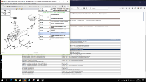

патроль Опубликовано 17 марта, 2019 Жалоба Поделиться Опубликовано 17 марта, 2019 В 17.03.2019 в 08:36, SidorMaks сказал: когда лампочка загорается стрелка должна быть в красной зоне на уровне? Показать Видно от каких-то настроек зависит. У меня загорается на последней метке до красной. Схему могу скинуть, но она все промежуточные разъемы не покажет. Провода хорошо искать по маркировке на изоляции. В 17.03.2019 в 08:36, SidorMaks сказал: пробывал лазить по нету но без результатов Показать Ну это байки. В инете все есть. Ссылка на комментарий Поделиться на другие сайты Поделиться
SidorMaks Опубликовано 17 марта, 2019 Жалоба Поделиться Опубликовано 17 марта, 2019 В 17.03.2019 в 12:47, патроль сказал: Видно от каких-то настроек зависит. У меня загорается на последней метке до красной. Схему могу скинуть, но она все промежуточные разъемы не покажет. Провода хорошо искать по маркировке на изоляции. Ну это байки. В инете все есть. Показать Ну взял машину я совсем недавно, поэтому про неё толком ничего не знаю. Знаю только что инжектор, бензин 1.8 16 клапанный. Поэтому попрошу не судить строго Ссылка на комментарий Поделиться на другие сайты Поделиться
SidorMaks Опубликовано 18 марта, 2019 Жалоба Поделиться Опубликовано 18 марта, 2019 вчера снял панельку, снял стрелку, поставил на место и стало показывать пол бака, снова снял переставилна красную зону, т.к. в баке было литров 5. сегодня залил еще 10 литров и стрелка поднялась почти на 1/4 деления, впринципе бак 70 литров 1/4 бака это 17.5 литров, вроде как показания стали правильными. покатаюсь понаблюдаю дальше Ссылка на комментарий Поделиться на другие сайты Поделиться

Владимирq Опубликовано 15 июля, 2019 Жалоба Поделиться Опубликовано 15 июля, 2019 (изменено) У меня пежо 406. 2001г. Купил неделю назад. Сейчас такая же ситуация. Чуть меньше 1/4 бака стрелка падает на 0. Разобрал насос, прозвонил, все ок. Сопротивление меняется плавно от 0 и до полного бака. Почистил дорожки жидким ключом. Собрал все обратно. Залил бак (о чем пожалел) сейчас приходится выкатать полный бак что бы проверить... Изменено 15 июля, 2019 пользователем Владимирq Ссылка на комментарий Поделиться на другие сайты Поделиться

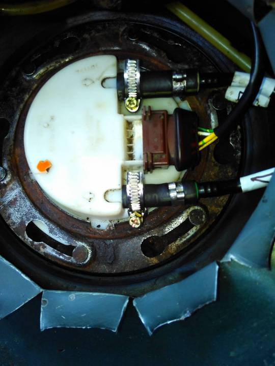

MKKR Опубликовано 1 августа, 2019 Жалоба Поделиться Опубликовано 1 августа, 2019 Друзья, помогите - перерыл все разборки в Минске, весь инет - не н-ти б/у насоса (нужен собственно датчик ур-ня, но его отдельно - безнадежный вар-т). На плате не прозваниваются дорожки соотв-щие низкому ур-ню (от верхней точки поплавка 50 ОМ доходит до 180 ОМ и обрыв - на приборке лампа при 1/3 шкалы). 98г./бенз.1,8/8 кл./седан. Ради платы брать новый за 200-400 р. - да ну его на... Буду благодарен. Ссылка на комментарий Поделиться на другие сайты Поделиться
вал406 Опубликовано 2 августа, 2019 Жалоба Поделиться Опубликовано 2 августа, 2019 Тоже показывает абы что у меня.хоть и дорожки протирал..пока ориентируюсь по пробегу..100 км на 10 л..даже за б/у такой на "бампере" 100 руб..жаба чуток душит..и кот в мешке) ..пока не важно.) Ссылка на комментарий Поделиться на другие сайты Поделиться

ДЕНИС555 Опубликовано 28 мая, 2020 Жалоба Поделиться Опубликовано 28 мая, 2020 В 01.08.2019 в 20:02, MKKR сказал: Друзья, помогите - перерыл все разборки в Минске, весь инет - не н-ти б/у насоса (нужен собственно датчик ур-ня, но его отдельно - безнадежный вар-т). На плате не прозваниваются дорожки соотв-щие низкому ур-ню (от верхней точки поплавка 50 ОМ доходит до 180 ОМ и обрыв - на приборке лампа при 1/3 шкалы). 98г./бенз.1,8/8 кл./седан. Ради платы брать новый за 200-400 р. - да ну его на... Буду благодарен. Показать У меня есть не нужный от с5 стоял на пыжо датчик целый если подойдет Ссылка на комментарий Поделиться на другие сайты Поделиться
Slavuan Опубликовано 31 мая, 2020 Жалоба Поделиться Опубликовано 31 мая, 2020 На Малиновке на разборке попробуй там много разборок Пежо и ситроен Ссылка на комментарий Поделиться на другие сайты Поделиться
