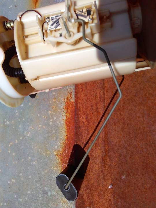

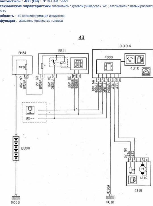

Помогите советом.  406 , 2003 года 2.0 HDI. OPR 9556 . Стрелка топлива, на приборке, на нуле, и моргает лампочка. Датчик в баке исправный. По схеме Service Box провода от датчика идут на приборную панель. В разъёме на приборной панели нет таких проводов (433 и 434). Куда копать ?
  • Ответов 456
Датчик исправен. Проблема в том, что бы узнать куда приходят провода от датчика , что бы прозвонить, и соответственно узнать , кто виноват , и что делать.
Забудьте пожалуйста про датчик в баке. Он исправен. Вопрос , куда приходят провода от него.
Изменено пользователем сергей-Ко
от датчика идут. в приборной панель один разъёмчик. Искать особо негде ).  Вообщем, они по любому должны идти к панели приборов , а ни, например, к BSI ?

Фишка датчика находится под подкрылком заднего правого колеса. Если полезете проверять, то только тестером.
Честно, не понимаю, зачем вы мне предлагаете искать датчик под крылом ? На схеме, два провода идут от датчика уровня в баке, к приборной панели. Всё .
8 минут назад, сергей-Ко сказал:
Согласно всех просмотренных схем, да. Но где-то встречал датчик с АЦП, но похоже в 407.

Всем спасибо, пойду тестером звонить, раз маркировка не сходится. )
Не вижу я там датчика.  Всё работало.  текло из под крышки , где топливный насос стоит. Сам не полез, лень было. На сто крышку закрутили, и похоже замкнули два провода которые идут от датчика , там до меня умельцы насос меняли . Ну , не  успел я переделать.
Если вдруг кому то интересно.  Разобрался. выгорела перемычка, после восстановления всё заработало. И таки да, маркировка проводов на разъёме, совершенно другая )

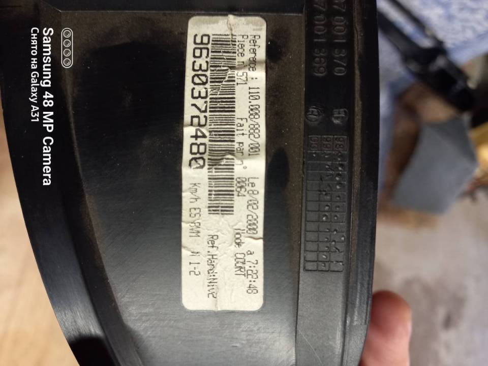

Всем привет, такой вопрос, была у меня приборка на 4 кольца, поставил на 5. Стрелка топлива при заправке показывает увеличения, а вот на снижение не идет. Проехал 200 км, стояла на одеом месте. Заглушим машину, включил зажигание только тогда показало, что топливо уменьшилось. Подскажите что может быть. До этого снимал насос, поставил обратно с минимальным сдвигом по стоелкам 2 — 3 мм. Проверяли лексией стрелку, все ок.
Изменено пользователем Seller
Добавления фото ( наклейка на старой приборке)
Снижается уровень топлива не по датчику а по компьютеру бортовому, который считает расход.
У тебя его наверное нет,
Вот и результат.
Датчик опрашивается только при включении зажигания.
Изменено пользователем OJV
1 час назад, OJV сказал:
Вот и результат.
Бортового нет, но старая приборка показывала и увеличение и уменьшение.
