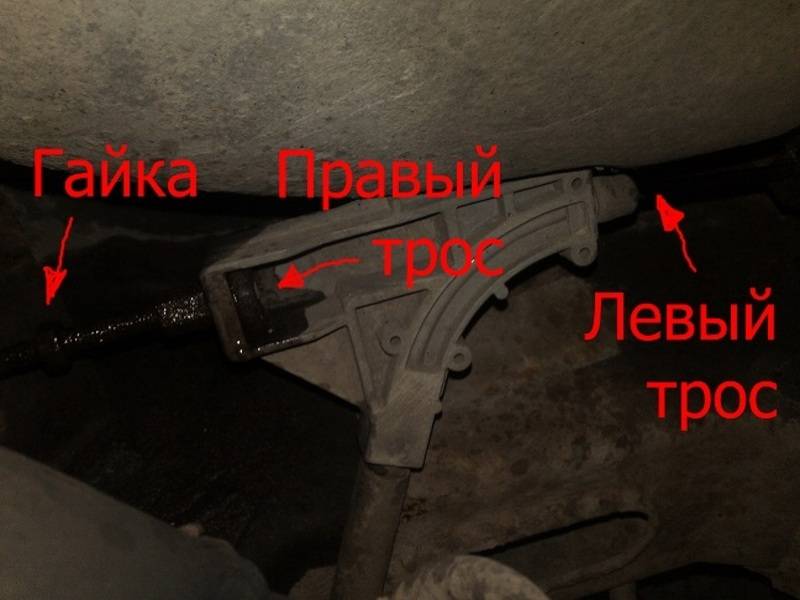

barboss Опубликовано 25 июля, 2012 Жалоба Поделиться Опубликовано 25 июля, 2012 (изменено) Отписываю, сегодня забрал Комплект монтажный тормозных колодок. Купил высокотемпературную смазку. Поменял. И принялся регулировать колодки. Вывесил зад, отпустил стояночный тормоз. Полез смотреть тросы. Картинку прилепил. Троса видел только 2, хотя должно быть 3. Или центральный как-то плавно перетекает в левый??? или соединение выше? Как натягивается правый трос для меня до сих пор загадка. Он просто крепиться к пластиковому тройнику, как он натягивается я так и не понял. Почему гайка по центру троса я так и не понял... и как их надо было ослаблять тоже осталось загадкой. Ну да ладно... Осмотрев тросы, было решено делать по инструкции и крутить в барабане регулировочную гайку. Гайка на левом колесе нашлась сразу и колодки были разведены так, что диск перестал вращаться. Переключился на левое колесо. Попробовав его прокрутить, ничего не вышло (машина стоит на 1й передаче, ручник опущен). Вот она и проблема, подумал я, но не тут то было... Решил свести колодки, начал крутить регулировочную гайку, шла она туго... Заметил в отверстии появилась пружина, ну думаю соскочила, откручиваю диск, суппорт, пробую снять и... .уй там! диск не хочет слазить, простучал молотком - нет не идет. Надоело, взял балонник, засунул за диск, упер в ушко крепления суппорта- хряк.... чмяк.... и ничего не идет. В процессе борьбы из барабана выпала пополам раскусанная пружина, и сплющенная пружина (причем так была сплющена, что уже на пружину не похожа была) крепления колодки и сам штифт в виде буквы Г. Вот что значит не отрегулировал ручник вовремя (после замены колодок проехал >800км. собирался регулировать после 100км.). Теперь думаю где взять 1 пружину для стяжки колодок, 1 крепежный штифт и его пружину? Неужели покупать комплект колодок надо? Завтра поеду на рынок искать... Вдруг найду. Изменено 25 июля, 2012 пользователем barboss Ссылка на комментарий Поделиться на другие сайты Поделиться

qwe Опубликовано 26 июля, 2012 Жалоба Поделиться Опубликовано 26 июля, 2012 (изменено) Отписываю, сегодня забрал Комплект монтажный тормозных колодок. Купил высокотемпературную смазку. Поменял. И принялся регулировать колодки. Вывесил зад, отпустил стояночный тормоз. Полез смотреть тросы. Картинку прилепил. Троса видел только 2, хотя должно быть 3. Или центральный как-то плавно перетекает в левый??? или соединение выше? Как натягивается правый трос для меня до сих пор загадка. Он просто крепиться к пластиковому тройнику, как он натягивается я так и не понял. Почему гайка по центру троса я так и не понял... и как их надо было ослаблять тоже осталось загадкой. Ну да ладно... Осмотрев тросы, было решено делать по инструкции и крутить в барабане регулировочную гайку. Гайка на левом колесе нашлась сразу и колодки были разведены так, что диск перестал вращаться. Переключился на левое колесо. Попробовав его прокрутить, ничего не вышло (машина стоит на 1й передаче, ручник опущен). Вот она и проблема, подумал я, но не тут то было... Решил свести колодки, начал крутить регулировочную гайку, шла она туго... Заметил в отверстии появилась пружина, ну думаю соскочила, откручиваю диск, суппорт, пробую снять и... .уй там! диск не хочет слазить, простучал молотком - нет не идет. Надоело, взял балонник, засунул за диск, упер в ушко крепления суппорта- хряк.... чмяк.... и ничего не идет. В процессе борьбы из барабана выпала пополам раскусанная пружина, и сплющенная пружина (причем так была сплющена, что уже на пружину не похожа была) крепления колодки и сам штифт в виде буквы Г. Вот что значит не отрегулировал ручник вовремя (после замены колодок проехал >800км. собирался регулировать после 100км.). Теперь думаю где взять 1 пружину для стяжки колодок, 1 крепежный штифт и его пружину? Неужели покупать комплект колодок надо? Завтра поеду на рынок искать... Вдруг найду.писал же не раз - отпусти тросы! у тебя колодки перетянуты тросом скорее всего были с той стороны, где диск снять не мог. Тросы на картинке попутал. Слева левый, справа - это третий, правый крепится к третьему немного правее (на фото не видно), а не так как ты написал. Надо смотреть по ходу движения. Гайка на картинке - это контргайка. Ее ты отпустил. Теперь надо открутить регулировочную гайку - на нее указывает стрелка на картинке с неправильной подписью "правый трос". Держишь сам трос (слева на тросе, где заканчивается резьба есть грани) и отпускаешь гайку. При этом ослабляются два троса одновременно. Перед тем как ставить новый солдатик и пружину, ослабь(!) тросы. И начинай потом уже установку и регулировку. Пружинки с солдатиками продаются комплектом. Или на разборке искать. Да, глянь еще отверстия в защите, куда штифты вставляются. Скорее всего ты их разворотил. Изменено 26 июля, 2012 пользователем qwe Ссылка на комментарий Поделиться на другие сайты Поделиться
barboss Опубликовано 27 июля, 2012 Жалоба Поделиться Опубликовано 27 июля, 2012 (изменено) Тросы на картинке попутал. Слева левый, справа - это третий, правый крепится к третьему немного правее (на фото не видно), а не так как ты написал. Надо смотреть по ходу движения. Так и есть. Я залез сзади под машину и сфоткал. Т.е. по ходу движения и промаркеровал на картинке. Может они неправильно установлены?! О_оГайка на картинке - это контргайка. Ее ты отпустил. Я ее не трогал вообще, она так и была раскручена. Теперь надо открутить регулировочную гайку - на нее указывает стрелка на картинке с неправильной подписью "правый трос". Держишь сам трос (слева на тросе, где заканчивается резьба есть грани) и отпускаешь гайку. При этом ослабляются два троса одновременно. Перед тем как ставить новый солдатик и пружину, ослабь(!) тросы. И начинай потом уже установку и регулировку. Все понял, спасибо за помощь!!!Да, глянь еще отверстия в защите, куда штифты вставляются. Скорее всего ты их разворотил. Да отверстия проверял вроде живые, буду разбирать еще сделаю фото. Изменено 27 июля, 2012 пользователем barboss Ссылка на комментарий Поделиться на другие сайты Поделиться
DRAGON Brest Опубликовано 27 июля, 2012 Жалоба Поделиться Опубликовано 27 июля, 2012 Тросы на картинке попутал. Слева левый, справа - это третий, правый крепится к третьему немного правее (на фото не видно), а не так как ты написал. Надо смотреть по ходу движения. Так и есть. Я залез сзади под машину и сфоткал. Т.е. по ходу движения и промаркеровал на картинке. Может они неправильно установлены?! О_оПосмотри на фото, что ты написал с ПРАВОЙ стороны, а что С ЛЕВОЙ по ходу движения (если ехать вперед) Ссылка на комментарий Поделиться на другие сайты Поделиться
barboss Опубликовано 27 июля, 2012 Жалоба Поделиться Опубликовано 27 июля, 2012 Посмотри на фото, что ты написал с ПРАВОЙ стороны, а что С ЛЕВОЙ по ходу движения (если ехать вперед) Да, конец рабочей недели, голова отказывается думать))) Ссылка на комментарий Поделиться на другие сайты Поделиться

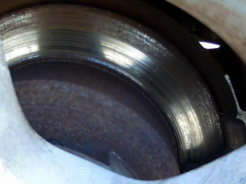

Rivlex Опубликовано 17 апреля, 2013 Жалоба Поделиться Опубликовано 17 апреля, 2013 История такая: Сразу заметил, что ручник затягивается вверх до упора + практически не держит машину в принципе. Сама машина трогалась тяжело, т.к. что-то притормаживало в последнюю неделю. Потом при езде начал издаваться скрежет временами. Километров 20 еще проехал и пошел скрежет по полной даже на скорости 10 км/час. На заднем левом колесе обнаружил частички стертого металла. Как я понял, они с тормозного диска. На самом тормозном диске правого заднего колеса видны приличные потертости. В итоге стал в центре Минска (ул. Р Люксенбург) и дальше ехать боюсь. Ближайшее СТО нашел в 3 км от меня, но боюсь не доеду, там одни проспекты и остановиться в случае чего негде. Хотелось бы узнать, что именно сломалось по таким признакам. И возможно ли вообще это починить на месте (может кто занимается), чтобы не вызывать эвакуатор. Если кто знает - помогите, пожалуйста. Ссылка на комментарий Поделиться на другие сайты Поделиться
Rivlex Опубликовано 17 апреля, 2013 Жалоба Поделиться Опубликовано 17 апреля, 2013 Фотки колеса. Я его сегодня вытер чтобы было видно, если будет еще металлическая пыль По двору на скорости 10 км/ч ее не было. Ссылка на комментарий Поделиться на другие сайты Поделиться
Dиma Опубликовано 17 апреля, 2013 Жалоба Поделиться Опубликовано 17 апреля, 2013 Хотелось бы узнать, что именно сломалось по таким признакам. И возможно ли вообще это починить на месте (может кто занимается), чтобы не вызывать эвакуатор. Если кто знает - помогите, пожалуйста. Для начала нужно снять колесо и супорт,думаю,что все будет видно.100% замена дисков и колодок,а возможно и ремонт супорта. Ссылка на комментарий Поделиться на другие сайты Поделиться
водолаз Опубликовано 17 апреля, 2013 Жалоба Поделиться Опубликовано 17 апреля, 2013 Первым делом смотри калодки, а скорее всего калодки ручника,саскочили с напровляющих и трутся,а возможно и сами напровляющие пружинки, у самого такое было! А может проблема в супорте,было не отходили калодки и царапали диски до такой степени что пришлось выбросить,на фотке смотрю тоже берут не очень,купил ремкомплект супорта поменял резинки на напровляющих ,промазол всё,заменил диски и год катаюсь без проблем! так что смотри све это. Ссылка на комментарий Поделиться на другие сайты Поделиться
