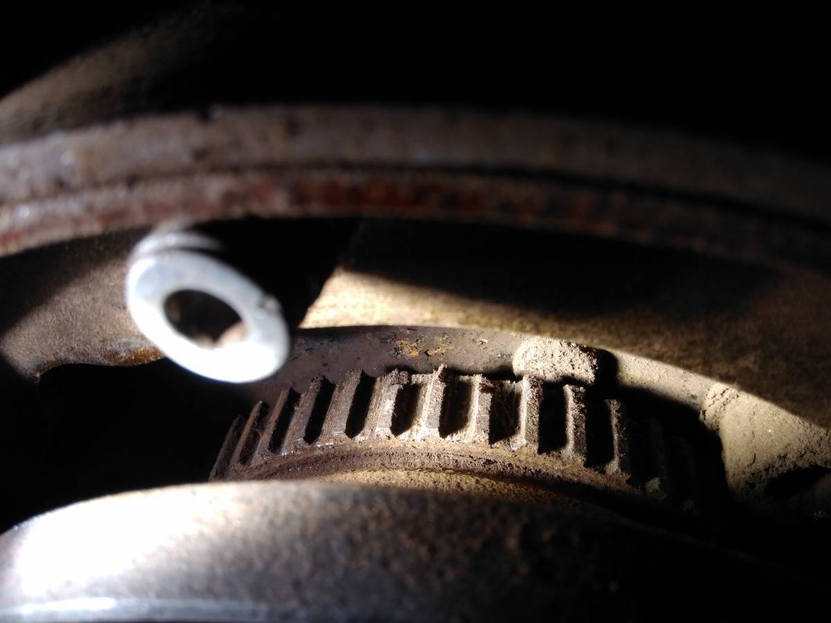

TeZooL Опубликовано 22 июля, 2017 Жалоба Поделиться Опубликовано 22 июля, 2017 Отпишусь со своей проблемой. Ровно год катаюсь с выключенным абс(все руки не доходили). О проблеме: при торможении отбивала педаль тормоза, срабатывал абс, ошибок никаких не было, даже гонял к оффициалам Citroen (лям отдал а проблему не решили), спасибо всем на форуме что указали на гребёнку. С помощью пп2000 обнаружил ошибку датчика скорости заднего правого колеса, при чем в движении скорость отображалась одинаковая на всех колесах. Перебрал все тормоза, осмотрел все гребёнки и обнаружил что на заднем правом действительно чуть покоцаны зубья (вылетел крепёж колодок ручника т.к. сгнил щит). Вопрос, продается ли отдельно кольцо абс или оно только вместе со ступицей, или может просто на эту наварить и напильником допилить ?? Ссылка на комментарий Поделиться на другие сайты Поделиться
Модератор Daiver Опубликовано 22 июля, 2017 Модератор Жалоба Поделиться Опубликовано 22 июля, 2017 99% что подшипник при снятии развалится. Кольца такие идут на новой ступице. На заднюю ось отдельно не продаются. Ссылка на комментарий Поделиться на другие сайты Поделиться
патроль Опубликовано 22 июля, 2017 Жалоба Поделиться Опубликовано 22 июля, 2017 В 22.07.2017 в 18:40, TeZooL сказал: при чем в движении скорость отображалась одинаковая на всех колесах Показать Если это так, то при чем тут кольцо? Да и по виду, видел куда страшнее. Ссылка на комментарий Поделиться на другие сайты Поделиться
Stallker Опубликовано 27 июля, 2017 Жалоба Поделиться Опубликовано 27 июля, 2017 В 22.07.2017 в 21:16, патроль сказал: Если это так, то при чем тут кольцо? Да и по виду, видел куда страшнее. Показать У меня пострашнее будет и нормально работает АВС. Когда у меня была такая проблема, я обнаружил что "штырь" датчика отогнут. Я вернул его обратно и всё заработало как надо. Ссылка на комментарий Поделиться на другие сайты Поделиться
