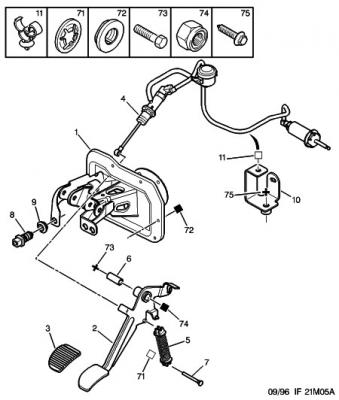

Zholtykot Опубликовано 3 сентября, 2010 Жалоба Поделиться Опубликовано 3 сентября, 2010 Парни, такое дело...Знакомый интересуется как прокачать сцепление н 2,1 ТД 98г.в.проблема у него в том, что обломился шток возле педали сцепления, тот что входит в поршень сцепления.шток починили, а педаль сцепленя запала и не возвращается обратно. МОжет я спросил какуюто фигню, но с его слов записано верно.Алескей(дайвер), Миша(биркут) может вы чё посоветуете....... Ссылка на комментарий Поделиться на другие сайты Поделиться
Модератор Citrin Опубликовано 3 сентября, 2010 Модератор Жалоба Поделиться Опубликовано 3 сентября, 2010 хм..меня со счетов списали..ну ладно Женя... на 2.1 стоит необслуживаемая гидравлика. Если её вскрывали(т.е. контур был открыт)-99,9% что уже её не поднять. Меняется целиком в сборе. Мне известен только один случай восстановления, но там чел с этой системой просидел в гараже 20 часов.У меня на 406 она тоже была навернулась, пришлось покупать новую на Сифе, года 3 назад стоила примерно 250$. Ссылка на комментарий Поделиться на другие сайты Поделиться
Zholtykot Опубликовано 3 сентября, 2010 Жалоба Поделиться Опубликовано 3 сентября, 2010 хм..меня со счетов списали..ну ладно Женя... на 2.1 стоит необслуживаемая гидравлика. Если её вскрывали(т.е. контур был открыт)-99,9% что уже её не поднять. Меняется целиком в сборе. Мне известен только один случай восстановления, но там чел с этой системой просидел в гараже 20 часов.У меня на 406 она тоже была навернулась, пришлось покупать новую на Сифе, года 3 назад стоила примерно 250$.ёпта....Сань, пардон.... совсем выпустил тебя из виду...тыж ужо БОЛЬШОЙ)))))Мне известен только один случай восстановления, но там чел с этой системой просидел в гараже 20 часов.А поподробнее об этом случае можешь что сказать спасибо. Ссылка на комментарий Поделиться на другие сайты Поделиться
Модератор Citrin Опубликовано 3 сентября, 2010 Модератор Жалоба Поделиться Опубликовано 3 сентября, 2010 Женя, подробно не расскажу, ибо не присутствовал при этом, но когда-то знал этого чела. Каким образом он он её сделал-ХЕЗ.Я свою тоже пытался сделать-максимум на 1 день хватало, помучался неделю и купил новую. Ссылка на комментарий Поделиться на другие сайты Поделиться
Zholtykot Опубликовано 3 сентября, 2010 Жалоба Поделиться Опубликовано 3 сентября, 2010 Сань, а что там в комплекте?... и скока этот комплект "тянет"...приблизительно+-? Ссылка на комментарий Поделиться на другие сайты Поделиться
Модератор Citrin Опубликовано 3 сентября, 2010 Модератор Жалоба Поделиться Опубликовано 3 сентября, 2010 Женя, вот те картинка, номер 4 на ней: На Сифе нет в наличии, цена у них заявлена: - 0000209552 ЦИЛИНДР СЦЕПЛЕН 0 шт 771 330рублей На экзисте оригинал 370$, LUK- 330$ Ссылка на комментарий Поделиться на другие сайты Поделиться
