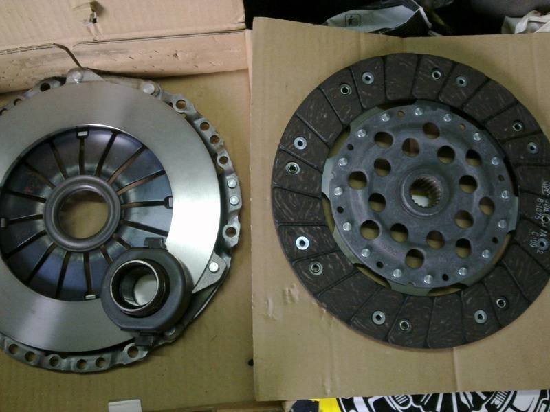

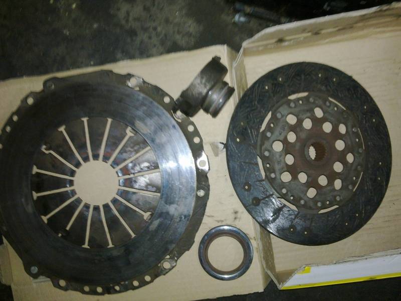

Провалилась педаль, разобрали и по образцу подобрали новый комплект под двухмассовый маховик.
комплект сцепления 330 $ + работа 100 $

разобрали сцепление - вердикт развалился выжимной подшипник
цена вопроса - комплект сцепления на двухмассовый маховик LUK 180$+долил масло в КПП 10$+работа=270$
