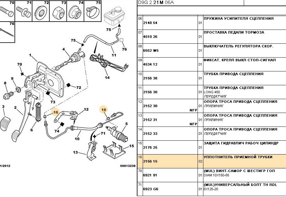

Sergey77777 Опубликовано 8 ноября, 2016 Жалоба Поделиться Опубликовано 8 ноября, 2016 Короче залез я только что под капот с фонариком и увидел, что потек рабочий цилиндр по краю, а в других местах вродебы сухо. Да и педаль сцепухи как-будто при нажатии втягивает. Ещё вопрос, скажите по отдельности меняются, или продаются рабочий и главный? Я просто с ТАКОЙ байдой первый раз...... Ссылка на комментарий Поделиться на другие сайты Поделиться

Sergey77777 Опубликовано 10 ноября, 2016 Жалоба Поделиться Опубликовано 10 ноября, 2016 Короче, поменял я этот цилиндрик, всунул на место трубку, закрепил стопорным кольцом и при прокачке началась залипуха везде сухо, а вот из под трубки вернее из места соединения с цилиндром закапала жидкость.. Подскажите чё мне дальше творить??? Ссылка на комментарий Поделиться на другие сайты Поделиться
Sergey77777 Опубликовано 11 ноября, 2016 Жалоба Поделиться Опубликовано 11 ноября, 2016 Люди подскажите пожалуйста чё мне делать, уже холодно????? Ссылка на комментарий Поделиться на другие сайты Поделиться
Димыч. Опубликовано 11 ноября, 2016 Жалоба Поделиться Опубликовано 11 ноября, 2016 Да, уже прохладно. Если не получается у самого, может позвать кого поопытнее? Ссылка на комментарий Поделиться на другие сайты Поделиться
duffik Опубликовано 11 ноября, 2016 Жалоба Поделиться Опубликовано 11 ноября, 2016 там на трубке должна быть уплотнительная резинка. может, соскочила? достань трубку, посмотри. у меня резинка была осталась внутри цилиндра, отверткой подковырнул и достал. но я сразу не догнал нормально посмотреть, купил - тысяч 50 обошлась мне... Ссылка на комментарий Поделиться на другие сайты Поделиться
Sergey77777 Опубликовано 11 ноября, 2016 Жалоба Поделиться Опубликовано 11 ноября, 2016 А этой уплотнительной резинки хватает разве, там же просто скобой трубку держит? там на трубке должна быть уплотнительная резинка. может, соскочила? достань трубку, посмотри. у меня резинка была осталась внутри цилиндра, отверткой подковырнул и достал. но я сразу не догнал нормально посмотреть, купил - тысяч 50 обошлась мне...спасибо тебе за подробную схемку, буду ковырять. Только вот времени как всегда мало, только в выходные Ссылка на комментарий Поделиться на другие сайты Поделиться
Sergey77777 Опубликовано 11 ноября, 2016 Жалоба Поделиться Опубликовано 11 ноября, 2016 Подскажите ответ на ещё один вопрос!!! Эта уплотнительная резинка надевается на трубку или всовывается в отверстие цилиндра????? Ссылка на комментарий Поделиться на другие сайты Поделиться
duffik Опубликовано 11 ноября, 2016 Жалоба Поделиться Опубликовано 11 ноября, 2016 одевается на трубку Ссылка на комментарий Поделиться на другие сайты Поделиться
