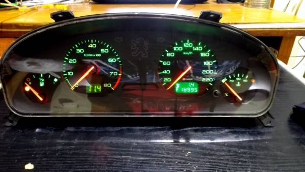

KSN Опубликовано 8 июля, 2014 Жалоба Поделиться Опубликовано 8 июля, 2014 В 04.06.2014 в 07:12, Citrin сказал: Есть еще такая вещь-как безвозвратно поломанный привод. При неаккуратном монтаже-демонтаже стрелок это сделать легко. Лечение- замена привода. Дошли наконец-то руки до приборки. Честно говоря, несколько задел намек на кривые руки, но больше не давала покоя фраза о том, что "сотни раз, и все нормально". Еще раз поподробнее ознакомился с устройством привода стрелки спидометра, и как-то слабо представляю, насколько кривыми должны быть руки, чтобы его откровенно повредить. Суть оказалась в другом: в предидущий раз я увлекся натяжением пружинки на оси, чего делать не следовало, плюс, если перевернуть привод на 180 градусов относительно продольной оси, то стрелка вообще отклоняться будет в обратную сторону. Кроме того, в предидущий раз настройка велась из предпосылки, что на один оборот датчик скорости выдает четыре импульса, что оказалось в корне неверно (не помню, где брал инфу). Вчера пересчитал частоты относительно скоростей при пяти импульсах на оборот. Все идеально совпало. Поставил в машину проверил, - разбежка равна трем км/ч в плюсе, что меня более чем устраивает. Баловаться с установкой нуля не стал, так как уверенности не было, а в предидущий раз навозился до тошнотиков (на рабочем столе - это всего лишь теория, а в авто повозиться возможности не было). По итогам, Александр, Вы совершенно правы! Можно безболезненно, запоминая предидущее начальное положение стрелок, выставить их после работ над модернизацией приборки, не опасаясь больших погрешностей в показаниях. Подтверждено на практике с использованием генератора прямоугольных импульсов, осциллографа и навигатора. Не лаборатория, но, думаю, возможная погрешность укладывается в допустимые пределы для нас - обычных автолюбителей. Спасибо за дельные советы! ))) Заодно еще и вольтметр в приборку вставил под тахометром. Ссылка на комментарий Поделиться на другие сайты Поделиться
игорь-diesel Опубликовано 8 июля, 2014 Жалоба Поделиться Опубликовано 8 июля, 2014 А можно фото приборки с вольтметром. Не представляю себе такое чудо. Ссылка на комментарий Поделиться на другие сайты Поделиться
KSN Опубликовано 8 июля, 2014 Жалоба Поделиться Опубликовано 8 июля, 2014 (изменено) Лень с хранилищем разбираться, а так что-то не получается на эту страницу выложить свою простыню)) На фотке подсветка дюже яркая, на самом деле гораздо скромнее и глаза не выедает.Вольтметр цифровой, брал на барахолке онлайнера. размеры индикатора 22х14(h) мм общий размер с учетом платы немного больше.Одна беда - ЖКИ-шка одометра не выдержала испытания временем, а чтоб "новую" взять, похоже, придется полностью донорскую приборку приобретать.((( Изменено 8 июля, 2014 пользователем KSN Ссылка на комментарий Поделиться на другие сайты Поделиться
