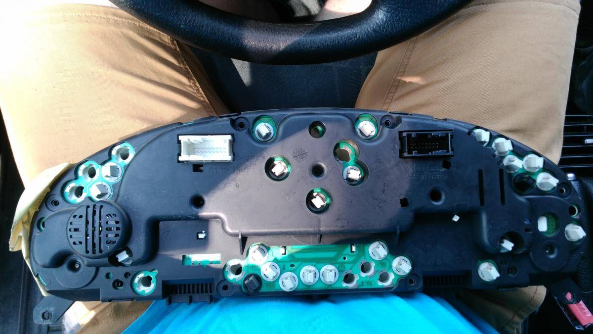

sanpin Опубликовано 17 июля, 2016 Жалоба Поделиться Опубликовано 17 июля, 2016 Всем привет. Не так давно купил Peugeot 406 седан 1.8 16V (1999 год, рестайл, VIN - VF38BLFYT80822414). Есть проблема с переодически мигающим STOP и никаких дополнительных ламп. На сколько понял из чтения форума - STOP сама по себе не горит, обязательно должна быть поясняющая лампа. Отсюда делаю вывод - возможно не работают некоторые лампочки в приборке. Диагностической программой включаю все лампы на приборке - результат в прикрепленном файлике: Ребят, может кто подскажет, какие лампочки на приборке имеются в принципе и должны работать на данной машинке, может быть можно по VIN коду пробить? Ссылка на комментарий Поделиться на другие сайты Поделиться
игорь-diesel Опубликовано 17 июля, 2016 Жалоба Поделиться Опубликовано 17 июля, 2016 Лампочек там очень много. У меня пооялка 30 штук. Если нет пежовского сканера, то лучше снять приборку и визуально проверить все установленные лампы. Не исправные лампы, а так же лампы с нагаром внутри заменить. Ссылка на комментарий Поделиться на другие сайты Поделиться
sanpin Опубликовано 17 июля, 2016 Жалоба Поделиться Опубликовано 17 июля, 2016 Лампочек там очень много. У меня пооялка 30 штук. Если нет пежовского сканера, то лучше снять приборку и визуально проверить все установленные лампы. Не исправные лампы, а так же лампы с нагаром внутри заменить. Ясно, я думал там светодиоды... пойду снимать панель и смотреть... Спасибо Ссылка на комментарий Поделиться на другие сайты Поделиться
sanpin Опубликовано 17 июля, 2016 Жалоба Поделиться Опубликовано 17 июля, 2016 Разобрал, смотрю, что лампы установлены не во всех предусмотренных для них отверстиях, приходит на ум первая мысль - купить и вставить недостоющие. Вопрос только нужны ли они там, или в зависимости от комплектации количество ламп отличается? Второй вопрос - какие нужны лампы в недостающие отверстия? Из тех что имеются заметил лампы двух видов - черные и белые, белых большинство и они вроде как все одинакового наминала (хотя все лампы нумерованные индивидуально) Ссылка на комментарий Поделиться на другие сайты Поделиться
игорь-diesel Опубликовано 17 июля, 2016 Жалоба Поделиться Опубликовано 17 июля, 2016 Лампы там все одинаковые. На цвет потрона не обращай внимание. Сама лампа без цокаля, 12в 1,2 ватта. Меняй все лампы на подсветку панели, не зависимо от состояния. Сняв патрон и посматрев на свет(смотреть со стороны печатных плат) можно понять что подсвечивает данная лампа. Ссылка на комментарий Поделиться на другие сайты Поделиться
патроль Опубликовано 17 июля, 2016 Жалоба Поделиться Опубликовано 17 июля, 2016 К сожалению по VIN, можно найти только схему и по ней определиться с комплектацией, но не всегда точно (изготовитель имеет право...). Лучше зарядить все, ненужные будут запасными. Можно посмотреть на свет и увидеть что будет указывать данная лампа и с достаточной точностью определить, будет ли она гореть. Прокоментирую предыдущего автора: лампочки одинаковы но патрончики отличаются (о цвете молчу, не знаю) но по контактным усикам отличаются. Есть для установки с внешними контактными дорожками, есть с внутренними. Если бы сам не обложался, то и не знал бы. Лучше идя за покупкой прихватить с собой оригинал и внимательно сравнить с покупаемой. О чем приличные продавцы напоминают сами. Ссылка на комментарий Поделиться на другие сайты Поделиться
sanpin Опубликовано 17 июля, 2016 Жалоба Поделиться Опубликовано 17 июля, 2016 С помощью нехитрого приспособления в виде кроны и двух проводков витой пары, проверил все лампочки - перегоревшими оказались аж 6 штук. Лампы там все одинаковые. На цвет потрона не обращай внимание. Сама лампа без цокаля, 12в 1,2 ватта. Меняй все лампы на подсветку панели, не зависимо от состояния. Сняв патрон и посматрев на свет(смотреть со стороны печатных плат) можно понять что подсвечивает данная лампа. Спасибо за информацию и совет, действительно лучше поменяю все сразу... К сожалению по VIN, можно найти только схему и по ней определиться с комплектацией, но не всегда точно (изготовитель имеет право...). Лучше зарядить все, ненужные будут запасными. Можно посмотреть на свет и увидеть что будет указывать данная лампа и с достаточной точностью определить, будет ли она гореть. Прокоментирую предыдущего автора: лампочки одинаковы но патрончики отличаются (о цвете молчу, не знаю) но по контактным усикам отличаются. Есть для установки с внешними контактными дорожками, есть с внутренними. Если бы сам не обложался, то и не знал бы. Лучше идя за покупкой прихватить с собой оригинал и внимательно сравнить с покупаемой. О чем приличные продавцы напоминают сами. Хотелось бы уточнить по поводу контактных дорожек - это речь идет о самих лампочках, или же контактные дорожки цоколя? В процессе проверки лампочек не заметил никаких различий у цоколей (хотя особого внимания не обращал). На просвет посмотрел, действительно можно определить назначение большинства лампочек. Может быть кто то в курсе, какие из лампочек завязаны с индикатором STOP и самое главное где они расположены на приборке? Дело в том, что лампочек в наличии у нас в Жодино не оказалось, думаю подкинуть временно на самые ключевые места живые лампы, и выяснить все же причину STOPa, а то вроде уровни жидкостей в норме, большие подозрения на перегрев ОЖ, а датчик температуры в салоне глючит - и веры ему нет. А с другой стороны даже на холодную бывало врубались вентиляторы и загорался стоп... но это история для другой ветки форума... ps ещё раз всем спасибо за участие... Ссылка на комментарий Поделиться на другие сайты Поделиться
патроль Опубликовано 17 июля, 2016 Жалоба Поделиться Опубликовано 17 июля, 2016 Ну, с Жодина в Борисов я в молодости пешком ходил. Присмотрись, на патрончике две пары усиков; одна контактная, вторая прижимная. На приборке они все одинаковы, но в магазине они продаются для разных авто. кстати похоже на подсветку дисплея они уже не подходят, там контактные дорожки внутренние. Датчик температуры в салоне, это тот что над головой? Или тот что показывает температуру на дисплее, так он находится в наружном зеркале и ни один из них табло "Стоп" не зажжет. Это табло загорается при неисправностях, которые запрещают дальнейшее движение. А вот датчик температуры ОЖ, если барахлит (к примеру не надежный контакт внутри датчика) табло зажжет, вентиляторы включит, ошибку на дисплее напишет и включит неприятный на слух звуковой оповещатель. И делать будет это в самый неожиданный момент, но чаще на холодном двигателе (меня месяца два доставал, пока не заменил) Ссылка на комментарий Поделиться на другие сайты Поделиться
игорь-diesel Опубликовано 17 июля, 2016 Жалоба Поделиться Опубликовано 17 июля, 2016 Прокоментирую предыдущего автора: лампочки одинаковы но патрончики отличаются (о цвете молчу, не знаю) но по контактным усикам отличаются. Есть для установки с внешними контактными дорожками, есть с внутренними. Если бы сам не обложался, то и не знал бы. Лучше идя за покупкой прихватить с собой оригинал и внимательно сравнить с покупаемой. О чем приличные продавцы напоминают сами.А зачем менять потрончики, если можно менять только саму лампу?Я в своей патрончики не менял, а менял только саму лампу. Ссылка на комментарий Поделиться на другие сайты Поделиться
патроль Опубликовано 17 июля, 2016 Жалоба Поделиться Опубликовано 17 июля, 2016 Прокоментирую предыдущего автора: лампочки одинаковы но патрончики отличаются (о цвете молчу, не знаю) но по контактным усикам отличаются. Есть для установки с внешними контактными дорожками, есть с внутренними. Если бы сам не обложался, то и не знал бы. Лучше идя за покупкой прихватить с собой оригинал и внимательно сравнить с покупаемой. О чем приличные продавцы напоминают сами.А зачем менять потрончики, если можно менять только саму лампу?Я в своей патрончики не менял, а менял только саму лампу. Так у него же дыры пустые. Он же фото показал. И разница в цене не большая. Ссылка на комментарий Поделиться на другие сайты Поделиться
