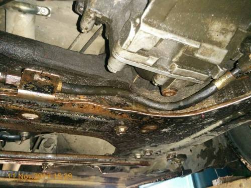

Перетёрся шланг гидроусилителя. Но что-то я не могу найти его номер. Вот ссылка на страницу из сервис бокса. Помогите!) И вопрос, смогу я его сам заменить или придётся в сервис гнать. Яма имеется.
И зачем вам эти номера? Никогда ими не пользовался. Зайдешь в любую автолавку, скажешь чего и куда, найдут в каталоге и купишь. Если нужен номер, зайди в каталог любого интернет магазина и будет тебе номер.
  Конечно сам заменишь, даже и без ямы.

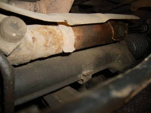

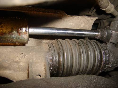

Народ, всем привет. Нужна помощь по рейке.
Суть вопроса - пару месяцев назад обратил внимание на то, что уходит уровень в бачке ГУРа. Полез смотреть с ямы на рейку и увидел, что течёт с поршня (или как он правильно называется, стоит параллельно рейки, к ней прикручен).
Стал доливать жидкость. Если первый месяц влил одну банку, то теперь уже четвёртая заканчивается. Визуально течёт очень заметно. При этом в последние дни появился гул, схожий с воем подшипников без смазки, увеличивающийся при нагрузке. Открыв сегодня бачёк ГУРа увидел, что жидкость стала светло-розовой, я так понимаю, пенится. На ощупь - тёплая.
Вопрос - где в Минске за адекватную цену решить проблему с рейкой и, уже, как я понимаю, возможно с насосом ГУРа. Спасибо.
