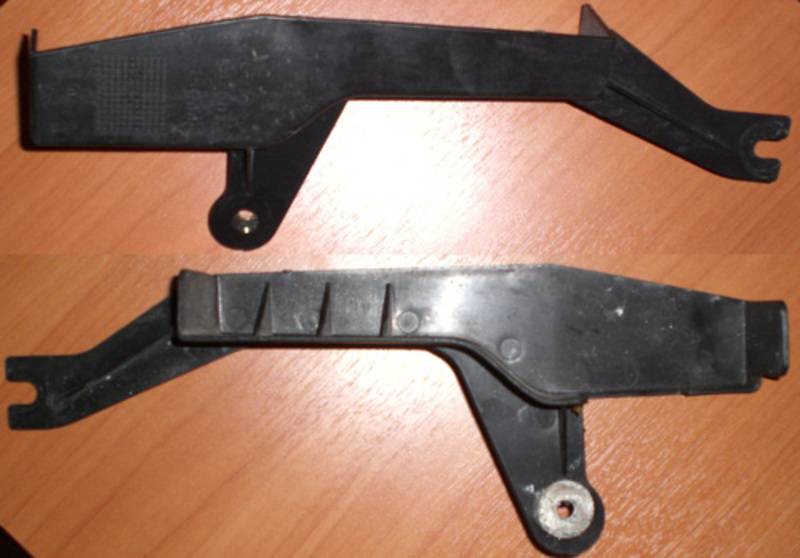

kingstakh Опубликовано 17 февраля, 2009 Жалоба Поделиться Опубликовано 17 февраля, 2009 кто-нибудь знает куда ставиться в стеклоподъемнике эта штука? номер детали 9100, но в перечне деталей его нет! А вторую дверь неохота разбирать Ссылка на комментарий Поделиться на другие сайты Поделиться
Hottab Опубликовано 17 февраля, 2009 Жалоба Поделиться Опубликовано 17 февраля, 2009 А это часам не держатель замка двери и направляющая стекла. Размеры бы узнать, а то пофотке не определишь, пару сантиметров или дециметров. Ссылка на комментарий Поделиться на другие сайты Поделиться
maxx Опубликовано 17 февраля, 2009 Жалоба Поделиться Опубликовано 17 февраля, 2009 кто-нибудь знает куда ставиться в стеклоподъемнике эта штука? номер детали 9100, но в перечне деталей его нет! А вторую дверь неохота разбиратьОчень похожие детали стоят в 406 (седан) возле замков, немного закрывая их. Ссылка на комментарий Поделиться на другие сайты Поделиться
Hottab Опубликовано 17 февраля, 2009 Жалоба Поделиться Опубликовано 17 февраля, 2009 Очень похожие детали стоят в 406 (седан) возле замков, немного закрывая их.Вот вот, и я об этом. Скорее всего они и есть. Ссылка на комментарий Поделиться на другие сайты Поделиться
kingstakh Опубликовано 18 февраля, 2009 Жалоба Поделиться Опубликовано 18 февраля, 2009 вот то что это направляющая так мне кажется определенно, теперь осталось выяснить куда ее ставить, придется в выходные вторую дверь разбирать ... Ссылка на комментарий Поделиться на другие сайты Поделиться
Гость Jigar Опубликовано 18 февраля, 2009 Жалоба Поделиться Опубликовано 18 февраля, 2009 кто-нибудь знает куда ставиться в стеклоподъемнике эта штука? номер детали 9100, но в перечне деталей его нет! А вторую дверь неохота разбиратьНе нужно разбирать. К подъемникам никакого отношения не имеет.Смысловую нагрузку не понял сам, похоже как от воды закрываетзамок, тяги и все такое.Стоит след. образом :Широкой частью она и закрывает тяги и центральный замок.Прикручивается один болт (или саморез не помню) к механическому замку, там где вставка под ключ.Второй САМОРЕЗ с торца двери, там же где защелка двери прикручена.Третий тоже вроде бы изнутри двери, по отверстиям посмотришь,вариантов там нету. Ссылка на комментарий Поделиться на другие сайты Поделиться
kingstakh Опубликовано 18 февраля, 2009 Жалоба Поделиться Опубликовано 18 февраля, 2009 Не нужно разбирать. К подъемникам никакого отношения не имеет.Смысловую нагрузку не понял сам, похоже как от воды закрываетзамок, тяги и все такое.Стоит след. образом :Широкой частью она и закрывает тяги и центральный замок.Прикручивается один болт (или саморез не помню) к механическому замку, там где вставка под ключ.Второй САМОРЕЗ с торца двери, там же где защелка двери прикручена.Третий тоже вроде бы изнутри двери, по отверстиям посмотришь,вариантов там нету.ну незнаю, во-первых там только одно отверстие, а не три и не под саморез однозначно, во-вторых вилкообразный вырез говорит как раз о принадлежности к подвижной частино самое интересное ни в механизме стеклоподъемника не в числе запчастей двери этой части нет, но при подъеме стекла его передняя часть не поднимается и стекло перекашивает, отсюда вывод, что эта штука стоит именно где-то там Ссылка на комментарий Поделиться на другие сайты Поделиться

Гость Jigar Опубликовано 19 февраля, 2009 Жалоба Поделиться Опубликовано 19 февраля, 2009 ну незнаю, во-первых там только одно отверстие, а не три и не под саморез однозначно, во-вторых вилкообразный вырез говорит как раз о принадлежности к подвижной частино самое интересное ни в механизме стеклоподъемника не в числе запчастей двери этой части нет, но при подъеме стекла его передняя часть не поднимается и стекло перекашивает, отсюда вывод, что эта штука стоит именно где-то тамДля информации. В купе она тоже не имеет отношения к стеклоподъемнику ??Или еще не разбирал ?? Ссылка на комментарий Поделиться на другие сайты Поделиться
kingstakh Опубликовано 19 февраля, 2009 Жалоба Поделиться Опубликовано 19 февраля, 2009 Для информации. В купе она тоже не имеет отношения к стеклоподъемнику ?? Или еще не разбирал ?? Разобрал, потому что при подъеме раздался громкий щелчок и передняя часть стекла завалилась внутрь. После разбора оказалось, что заклепка моторчика подъемника вырвалась и в двери я обнаружил эту деталь, возможно она и стала причиной поломки, это предстоит еще выяснить. Сейчас имею на руках эту деталь и неработающий стеклоподъемник, при попытке поднять его, передняя часть остается на месте, задняя поднимается, в чем дело пока не разобрался, буду разбираться на выходных Ссылка на комментарий Поделиться на другие сайты Поделиться

kingstakh Опубликовано 21 февраля, 2009 Жалоба Поделиться Опубликовано 21 февраля, 2009 Так, нашел куда ставить эту деталь, поставил, она на самом деле никакого отношения не имеет к стеклоподъемнику. Сам стеклоподъемник починил, теперь все поднимается и опускается, но ... У меня купе, двери без рамок, соответственно есть дожим стекол. Теперь, когда я при открытой двери закрываю стекло, оно поднимается на максимум (а должно де доходить на 5-7 мм), соответственно не могу закрыть дверь, потому как стекло упирается в уплотнитель арки двери. Если опустить и закрыть дверь, потом попытаться поднять стекло полностью, оно упирается в арку и опускается обратно, до середины, срабатывает защитный механизм. Если при открытой двери, поднять стекло, отверткой сымитировать закрывание двери (повернуть защелку), то в механизме срабатывает дожим, так как считает что дверь закрылась и стекло надо дожать, поскольку стекло и так до упора, дожим встречает сопротивление и стекло опускается до середины вниз. Задача состоит в том, чтобы при открытой двери стекло не поднималось до упора, а оставалось эти нужные 5-7 мм, все мои попытки отрегулировать ни к чему не привели. Может кто знает, есть ли тут какие-то особенности? Ссылка на комментарий Поделиться на другие сайты Поделиться
