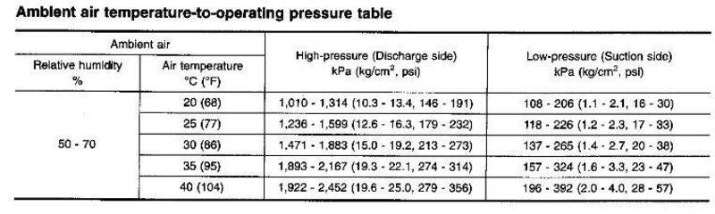

veren Опубликовано 6 июня, 2011 Жалоба Поделиться Опубликовано 6 июня, 2011 Клима работает адекватно. Сегодня ездил к кондиционерщику с 20 летним стажем (работает на дому, но отзывы только положительные), он машину не смотрел, т.к. уже утром по записи машин 5 у него было, но обрисовав свою проблему, его слова были следующими: Если давление 10 на 5 атм, значит 90% что компрессору пиз..ц, если б был забит клапан на испарителе, то давление было бы 20-25 на 0 атм. С его слов компрессора Delphi нет смысла ремонтировать, проще и дешевле купить б/у. Короче скорее всего буду покупать компрессор б/у с гарантией и записываться к нему, результат напишу позже... Ссылка на комментарий Поделиться на другие сайты Поделиться
