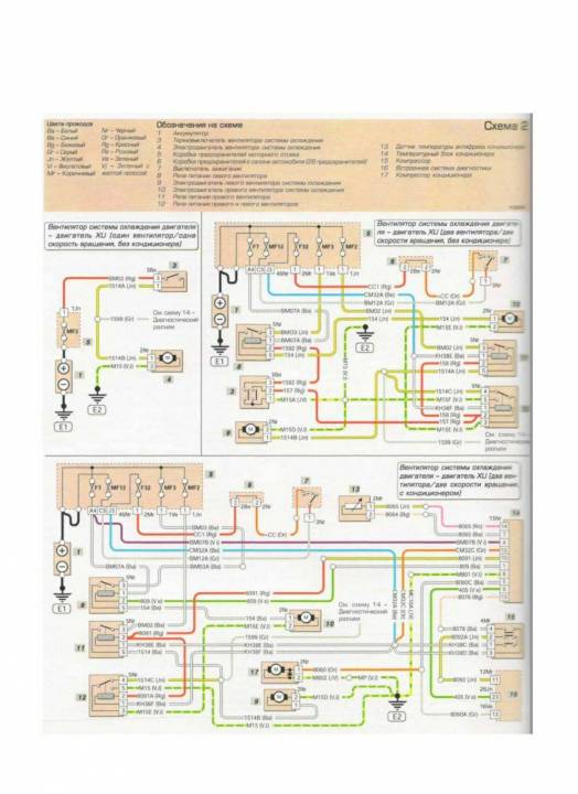

Сашка Опубликовано 29 июля, 2011 Жалоба Поделиться Опубликовано 29 июля, 2011 Бог в помощ. схема пежо 406.pdf Ссылка на комментарий Поделиться на другие сайты Поделиться
