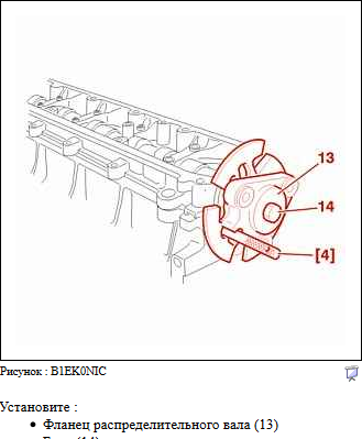

AntonDanilkovich Опубликовано 20 ноября, 2017 Жалоба Поделиться Опубликовано 20 ноября, 2017 Как выглядит стопорное отверстие на рв двигателя dw10? Ссылка на комментарий Поделиться на другие сайты Поделиться
Димыч. Опубликовано 20 ноября, 2017 Жалоба Поделиться Опубликовано 20 ноября, 2017 Отверстие, диаметр 8 мм. Ссылка на комментарий Поделиться на другие сайты Поделиться
патроль Опубликовано 20 ноября, 2017 Жалоба Поделиться Опубликовано 20 ноября, 2017 52 минуты назад, AntonDanilkovich сказал: Как выглядит стопорное отверстие на рв двигателя dw10? Это скорее прорезь во фланце, к которому 3 болтами крепится шестерня. Под номером 4 штифт для стопорения. С помощью зеркала просматривается через окна в шестерне. Ссылка на комментарий Поделиться на другие сайты Поделиться
