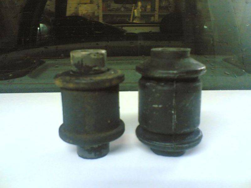

Piracetone Опубликовано 17 февраля, 2010 Жалоба Поделиться Опубликовано 17 февраля, 2010 Сегодня прозвонил магазины и обошёл авторынок, решение проблемы пока не было найдено. Сайлентблоков к задним амортизаторам не продают и в природе их нет, во всяком случае ни один продавец об этом не знает и не слышал! Так что я пока продолжаю ездить с гремучей задней подвеской !!! Ссылка на комментарий Поделиться на другие сайты Поделиться

Модератор Daiver Опубликовано 17 февраля, 2010 Модератор Жалоба Поделиться Опубликовано 17 февраля, 2010 Да что вы прицепились к амортизаторам? Покоя они вам не дают. Повторяю, проверьте шарниры в задней подвеске, проблема в них. Сайлентов к задним амортерам НЕТУ, т.к. резинометаллическая втулка является частью конструкции амортизатора, она приварена к амортеру. На машинах с пробегом под 400 тыс. сайленты растресканые, но не порванные. У вас пробеги больше? Ссылка на комментарий Поделиться на другие сайты Поделиться

Piracetone Опубликовано 18 февраля, 2010 Жалоба Поделиться Опубликовано 18 февраля, 2010 Да что вы прицепились к амортизаторам? Покоя они вам не дают. Повторяю, проверьте шарниры в задней подвеске, проблема в них. Сайлентов к задним амортерам НЕТУ, т.к. резинометаллическая втулка является частью конструкции амортизатора, она приварена к амортеру. На машинах с пробегом под 400 тыс. сайленты растресканые, но не порванные. У вас пробеги больше?А я всё по тому же вопросу!!! Вчера снял амортизатор, втулка (сайлентблок) стала деревянной и сильно болталась в металлическом кольце которое приварено к амартёру !!! На резинке был номер 06.08.21.87 и на обратной стороне написано 20. Вытянулась втулка без проблем!!! Домой поехал без одного амортизатора!!! Стук пропал..... какое блаженство ))) правда зад машины немного подпрыгивал ))) Сегодня пойду на авторынок в поисках какого-нибудь аналога, если поход увенчается успехом то тогда отпишусь!!!P.S. Может кто может пробить номер данной детали и выяснить что за оно??? Ссылка на комментарий Поделиться на другие сайты Поделиться
Вал Опубликовано 18 февраля, 2010 Жалоба Поделиться Опубликовано 18 февраля, 2010 Да что вы прицепились к амортизаторам? Покоя они вам не дают. Повторяю, проверьте шарниры в задней подвеске, проблема в них. Сайлентов к задним амортерам НЕТУ, т.к. резинометаллическая втулка является частью конструкции амортизатора, она приварена к амортеру. На машинах с пробегом под 400 тыс. сайленты растресканые, но не порванные. У вас пробеги больше?На прошлой неделе тяги стабилизатор обе поменяли, были проблемы, сайлентблоки тоже, зад короче полность перебрали, прозвонили, ну нет проблем. А грохот на мелких неровностях остался, чутка уменьшился, но остался, справа почти нет, а вот слева....посадил друга сзади на сложенную седуху и он послушав, сказал, ну что реально в районе амортизатора стук...Так что, Piracetone, отпишись, как закончится твоя эпопея мартер-то ты снял уже, теперь уже отступать влом наверно, дело принципа Ссылка на комментарий Поделиться на другие сайты Поделиться

Piracetone Опубликовано 25 февраля, 2010 Жалоба Поделиться Опубликовано 25 февраля, 2010 Моя проблема гремучей подвески была решена!!! Как я и говорил ранее у меня раздолбались втулки амортизаторов, отдельно они не продаются, так как являются частью самого амортизатора, а покупать новый амортёр как то дороговато с учётом, что старый ещё вполне работоспособный!!! Итак выслушав упрёки от коллег клуба в том что я некомпетентен и таких запчастей нигде не найду я отправился на авторынок и после непродолжительного плутания по рынку и ипа….я мозгов некоторым продавцам была куплена нужная мне запчасть!!!! Ею оказалась втулка нижнего рычага от VW T4, короче от транспортёра!!! Теперь для сравнения - Размеры родной втулки ( внутренний диаметр металлической втулки 12мм, длинна 60мм, диаметр металлического кольца в которое вставляется вся втулка 32м его длина 30), для сравнения размеры втулки от транспортёра ( внутренний диаметр металлической втулки 12мм (важно, так как есть и на 14мм), длинна 60мм, диаметр самой втулки вместе с резиной 35мм, длинна посадочного места 38мм).Пример на фото (извиняйте за качество, фотика нет) слева родная, справа от транспортёра. То есть исходя из размеров видно что втулка отличается незначительно и при установке на ход машины влиять не будет. Работа по замене заняла 3 часа, выпрессовывал старую втулку и запрессовывал новую сам. Стала идеально, после и амортизатор тоже без проблем занял свою исходное место!!! Цена вопроса 2х15000, менял втулки с двух сторон. Ни каких проблем при замене не возникло, работа не сложная, единственная проблема - чтобы открутить болт который крепит амортизатор к рычагу подвески нужен ключ или головка на 18 !!!!!!!!!! ( Привет французам ) P.S. Стук пропал, езжу теперь и не могу нарадоваться и по моиму при проезде небольших канавок на дороге машина преодолевает их более тише чем ещё до того как застучали втулки (субъективное мнение)!!! Да и ещё было сказано что втулки летят при пробеге под 400 тыс. я конечно не знаю какой у моей машины точный пробег, но если разбиваются другие сайлентблоки и втулки, то почему не могут разбиться и в амортизаторах. Кстати у меня втулки не рассыпались, они задубели и стали сильно болтался в посадочных местах, но выпрессовать их было не просто!!! Mex@nik 1 Ссылка на комментарий Поделиться на другие сайты Поделиться
Natan Опубликовано 25 февраля, 2010 Жалоба Поделиться Опубликовано 25 февраля, 2010 Дня три назад и у меня застучало, еще не смотрел что, но Piracetone спасибо, полезно и грамотно, может и у меня тоже, симптомы те же. Ссылка на комментарий Поделиться на другие сайты Поделиться
Модератор Daiver Опубликовано 25 февраля, 2010 Модератор Жалоба Поделиться Опубликовано 25 февраля, 2010 Разбиться могли еще и от того, что зажаты были на весу. Втулки конечни прикольно присобачил. Но не проще было ли купить амортеры б\у? Их цена невелика, порядка 5-7 баксов штука и поменять? Ссылка на комментарий Поделиться на другие сайты Поделиться
Piracetone Опубликовано 25 февраля, 2010 Жалоба Поделиться Опубликовано 25 февраля, 2010 Разбиться могли еще и от того, что зажаты были на весу. Втулки конечни прикольно присобачил. Но не проще было ли купить амортеры б\у? Их цена невелика, порядка 5-7 баксов штука и поменять?Ну может в Минске они так и стоят а в Витебске рыночные барыги завернули мне 30$ за штуку и причём при детальном рассмотре я что-то так и не понял чьего они производства!!! Ссылка на комментарий Поделиться на другие сайты Поделиться
Lekk Опубликовано 25 февраля, 2010 Жалоба Поделиться Опубликовано 25 февраля, 2010 Разбитая втулка определяется если аморт рукой покачать в посадочном месте? Просто у меня вроде не болтается, но стучит зараза, видно всё ж под замену... Ссылка на комментарий Поделиться на другие сайты Поделиться
