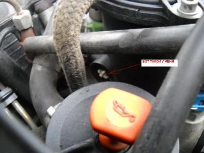

lae Опубликовано 17 октября, 2010 Жалоба Поделиться Опубликовано 17 октября, 2010 Пежо 406 1.9ТД. Горит лампочка присутствия воды в Т\Ф, внизу корпуса топливного фильтра есть какая-то белая пробочка для слива воды(конденсата) из корпуса, пробовал откручивать- крутится бесконечно в любую сторону. Может кто знает, пожалуйста, подскажите как сливать воду?А то постоянно откручиваю крышку топливного фильтра и высасываю шприцом... Заранее благодарен. Ссылка на комментарий Поделиться на другие сайты Поделиться
Модератор Citrin Опубликовано 17 октября, 2010 Модератор Жалоба Поделиться Опубликовано 17 октября, 2010 Сливник находиться не снизу, а внизу-сбоку Ссылка на комментарий Поделиться на другие сайты Поделиться

Модератор Daiver Опубликовано 17 октября, 2010 Модератор Жалоба Поделиться Опубликовано 17 октября, 2010 lae Штуцер с насечкой откручиваешь и качаешь грушу, чтобы потекла жидкость. Вода попадает из бака. Ссылка на комментарий Поделиться на другие сайты Поделиться

lae Опубликовано 29 октября, 2010 Жалоба Поделиться Опубликовано 29 октября, 2010 У меня сливник не такой, как на фото, сегодня сфоткаю свой и помещу. Но всеравно благодарен. Ссылка на комментарий Поделиться на другие сайты Поделиться

lae Опубликовано 29 октября, 2010 Жалоба Поделиться Опубликовано 29 октября, 2010 Кручу в обе стороны-ничего! Как быть???Кручу в обе стороны-ничего! Как быть??? Ссылка на комментарий Поделиться на другие сайты Поделиться
Модератор Daiver Опубликовано 29 октября, 2010 Модератор Жалоба Поделиться Опубликовано 29 октября, 2010 Нет слов... Ты крутишь топливный термостат. Фото твоего стакана в посте #5. Ссылка на комментарий Поделиться на другие сайты Поделиться
lae Опубликовано 30 октября, 2010 Жалоба Поделиться Опубликовано 30 октября, 2010 Спасибо, завтра гляну повнимательней. Ссылка на комментарий Поделиться на другие сайты Поделиться
