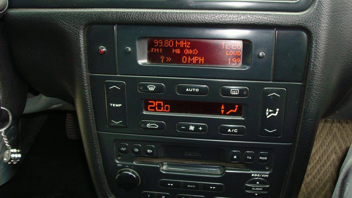

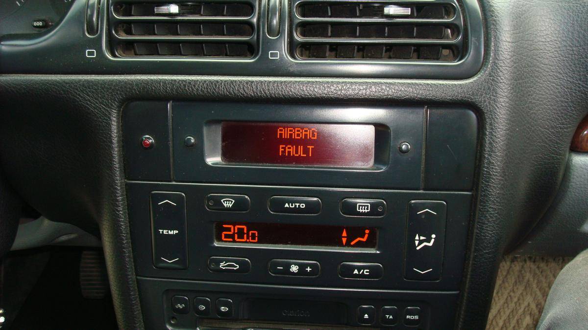

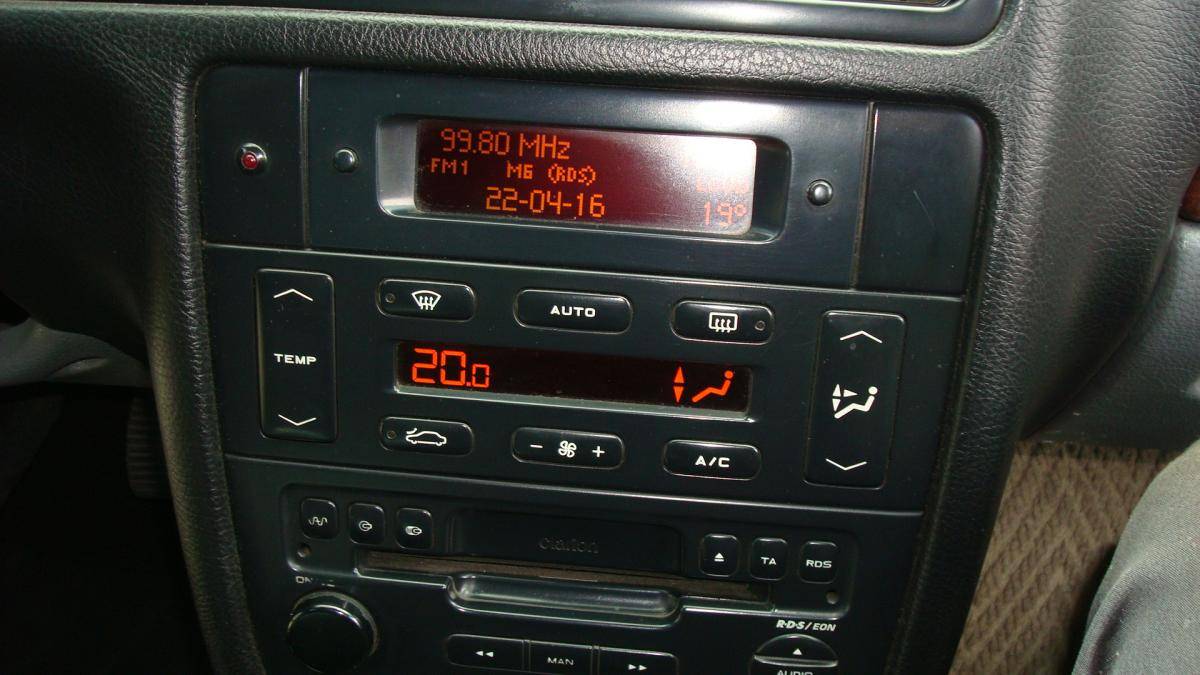

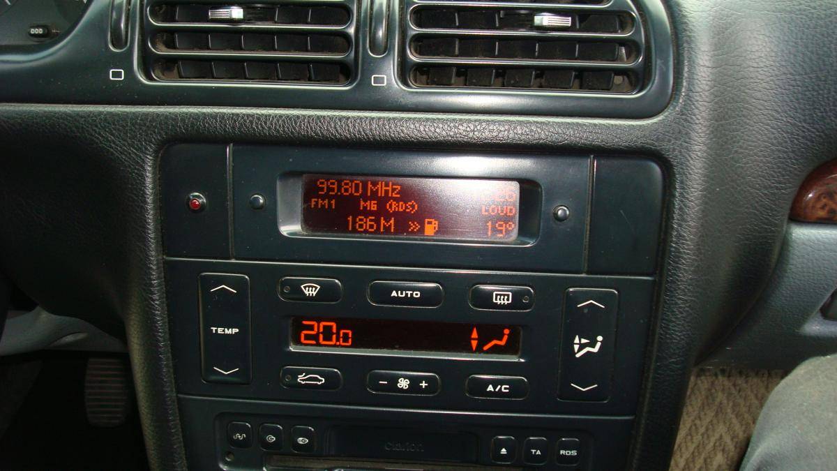

Sasha19561956 Опубликовано 24 апреля, 2016 Жалоба Поделиться Опубликовано 24 апреля, 2016 Привет всем! Хочу поделится с такой работой своего БК. До замены сцепления, всё работало и отображалось на дисплеи БК, после замены сцепы, пропали показания обоих одометров и спидометра, проводка в норме, так как крутил за шестерню ДС, при вкл. зажигании, стрелка спидометра реагирует, /имхо проводка в норме/, есть подозрение на нарушение ведомой шестерни ДС, при установки МКПП. Вопросы такие, может ли мой БК, зависеть от работы ДС /датчика скорости/? Или это два не зависимых девайса? На данный момент, на фото вот такие отображения показаний БК, и ВСЁ! Вспомнил, ещё были проблемы с /заводкой и глушением/ авто, после замены / сцепы/, делалась привязка ключа, могли что нибудь /НАКЛАЦАТЬ/, может это повлияло на работу БК? И ещё, что за красная кнопочка с лева БК? Ссылка на комментарий Поделиться на другие сайты Поделиться
патроль Опубликовано 24 апреля, 2016 Жалоба Поделиться Опубликовано 24 апреля, 2016 Красная лампочка, частенько индикатор сигналки, красный был у "Кобра" Включена сидишка. Когда высвечивается авария, другой индикации и не бывает, но ошибка обычно долго не высвечивает. Если спидометр и одометр на приборке работают, значит исправны. Попробуй по новой перезагрузи БСИ или через РР активируй комп. Ссылка на комментарий Поделиться на другие сайты Поделиться
Sasha19561956 Опубликовано 24 апреля, 2016 Жалоба Поделиться Опубликовано 24 апреля, 2016 Красная лампочка, частенько индикатор сигналки, красный был у "Кобра" Включена сидишка. Когда высвечивается авария, другой индикации и не бывает, но ошибка обычно долго не высвечивает. Если спидометр и одометр на приборке работают, значит исправны. Попробуй по новой перезагрузи БСИ или через РР активируй комп. по лампочке, сигналка, понятно. А как понимать, /если спидометр и одометры работают, значит исправны/ так я то пишу, что они у меня НЕ ИСПРАВНЫ. РР нету, будет возможность, будем пробовать активировать БК, А вот перезагрузить БСИ, КАК? смогу ли я? я в этом воабще не курю. Мой вопрос так и остаётся открытым?---/может ли мой БК, зависеть от работы ДС /датчика скорости/? Ссылка на комментарий Поделиться на другие сайты Поделиться
патроль Опубликовано 25 апреля, 2016 Жалоба Поделиться Опубликовано 25 апреля, 2016 Может. Но это сразу видно, если на приборке спидометр и одометр работают, значит датчик скорости исправен. Многофункциональный дисплей, прибор вспомогательный и использует информацию о скорости и пробеге исходя из информации от ЭБУ, приборки, БСИ. Как перезагрузить БСИ, читай здесь http://peugeot-club.by/board/topic/23860-607-bsi-problemy-resheniia/ Ссылка на комментарий Поделиться на другие сайты Поделиться
Sasha19561956 Опубликовано 25 апреля, 2016 Жалоба Поделиться Опубликовано 25 апреля, 2016 Может. Но это сразу видно, если на приборке спидометр и одометр работают, значит датчик скорости исправен. Многофункциональный дисплей, прибор вспомогательный и использует информацию о скорости и пробеге исходя из информации от ЭБУ, приборки, БСИ. Как перезагрузить БСИ, читай здесь http://peugeot-club.by/board/topic/23860-607-bsi-problemy-resheniia/ Большое Спасибо! На днях на конец то буду менять ведомую шестерню ДС, теплится надежда, что заработает спидометр, одометры, и может оживут другие показания БК, так что пока в БСИ не /полезу/ в смысле перезагрузки, потом сразу отпишусь, а по ВИНу, скажите у меня что? ДОРИСТАЙЛ или РЕЙСТАЛ? мой вин-VF38B6FZF81395226. Ссылка на комментарий Поделиться на другие сайты Поделиться
